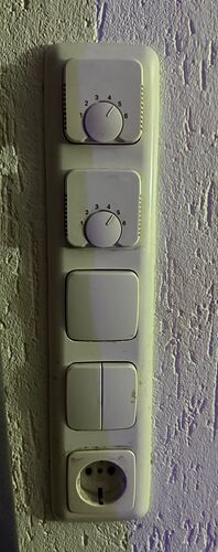

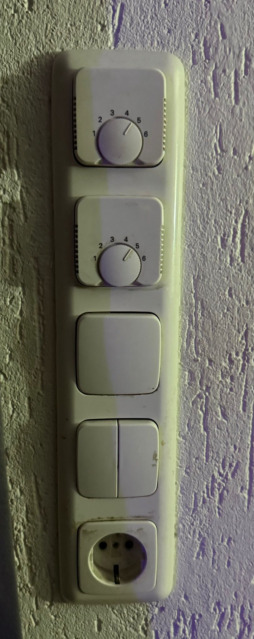

Es geht um unsere Steuerung der Fußbodenheizung im Wohnzimmer (hier liegen die Steuerungen Wohnzimmer und Küche direkt beisammen) ich möchte unbedingt weg von diesen manuellen oldschool Reglern. (Homematic kommt für mich nicht in Frage)
Erstes Thema ist, ich finde zum erbre**** keine passende smarte Steuerung, welche man IN einen passenden Rahmen (siehe Foto) einbinden kann. Alle passablen Steuerungen sind auf einzelne Montage ausgelegt aber keine Integration in einen solchen Rahmen. Interessant fand ich auch das Shelly Einzeldisplay aber auch das passt nicht in einen solchen Rahmen… oder doch? evtl. mit Adapter?
Nun meine Idee… evtl die Einzelsteckdose einzeln zu lassen und oben ein Shelly XL Display zu installieren und über dieses (dann integriert in HA) die beiden Heizungen und beide (drei) Lichtschalter zu steuern. Kann man das realisieren oder gibt es da andere Möglichkeiten?

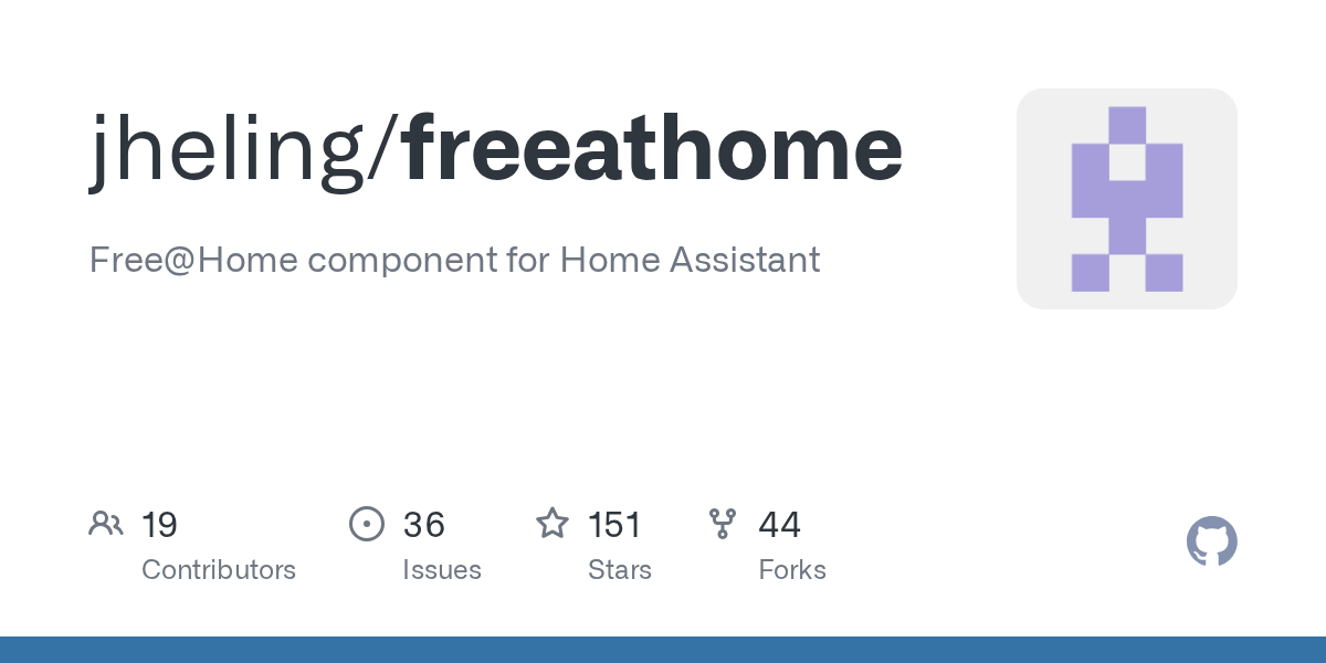

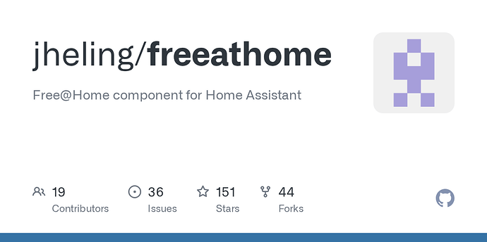

Nachtrag: Es scheint mit free@home zu funktionieren, dazu gibt es diese Anleitungsseite
Und hier die Integration für HA

Es muss doch da was geben denn es gibt doch viele die solche Thermostate nicht einzeln an der Wald hängen haben und diese in einen Rahmen mit zum Beispiel einen Lichtschalter oder einer Steckdose.
Eigentlich hängen die Thermostate einzeln. Denn die normale Installationshöhe liegt bei 1,5m und nicht bei 1,05m (Schalterhöhe).
wie auf meinem Anfangspost zu sehen sind die beiden Thermostate zusammen im 5er Rahmen integriert. Die Höhe ist auch ca. 1,50, da sie die obersten sind.
Jo, kann sein. Meinen Kunden hätte ich von solch einer Anordnung abgeraten. Aber es ist wie es ist. Du hast jetzt leider das Nachsehen.
