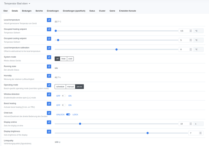

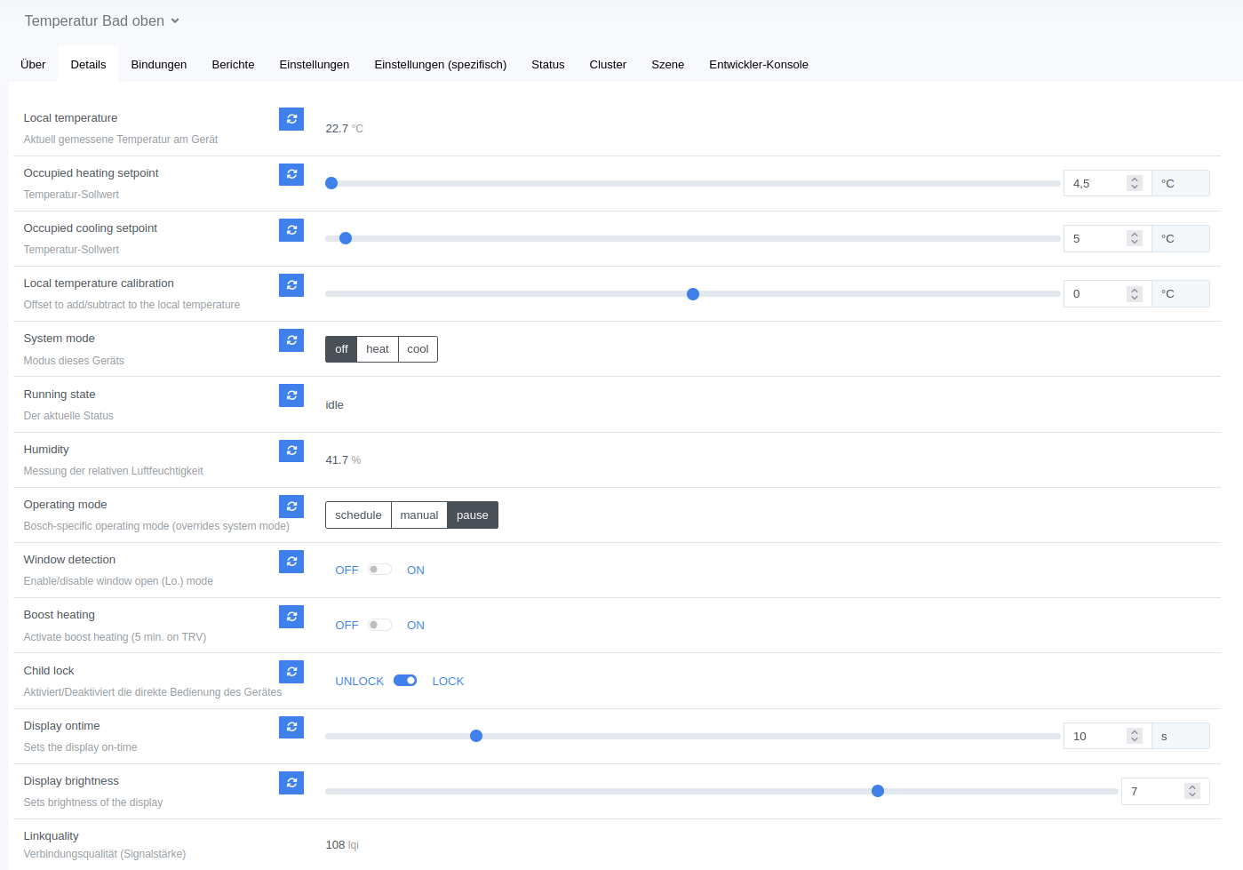

Ich habe mir zur Probe einen Bosch Raumthermostat II 230V geholt (Es gibt auch eine “mobile” Version mit Batterien als Spannungsversorgung). Die lassen sich mit Zigbee in HA einbinden. Vom Design finde ich die nicht schlecht. Die messen auch die Luftfeuchtigkeit.
Der Schaltkontakt ist Potentialfrei, lässt sich aber nicht, wie beim SONOFF NS-Panel, separat ansteuern.
Für mich ist die Entscheidung noch nicht gefallen, ob ich auf Bosch oder SONOFF umrüste. Dazu will ich die nächste Heizperiode abwarten und mich dann entscheiden.
Der Bosch Raumthermostat II 230V sieht tatsächich nicht so schlecht aus. Aus deinem Text verstehe ich, dass du ihn via Zigbee ohne Bosch CCU (oder wie das Ding bei Bosch heisst) in HA integrieren konntest? ist das korrekt? denn dann fallen die Dinger in die nähere Auswahl :slight_smile:
Ja genau. Über z2m eingebunden. Ich habe einen QR-Code gescannt und konnte dann die Nummer bei Z2M einfügen, womit des Gerät in der Liste sofort mit folgenden Sensoren auftauchte.

Was genau meinst Du damit? Ich habe mir den Bosch Thermostat testweise auch geholt und soweit ich das verstehe, kann ich doch die Heizung über HA an- und abschalten. Was meinst Du mit “separat ansteuern”.
Zur smarten Steuerung von FBH: aufgrund der Trägheit sehe/erhoffe ich den Vorteil per Wettervorhersage und nach Messung der Temperaturabfälle/-anstiege in Abhängigkeit zur Außentemperatur rechtzeitig genug zu regeln. Die Standard-Bimetal Thermostate funktionieren m. Erfahrung nach nicht, weil diese den Heizkreislauf öffnen, wenn es bereits zu kalt ist und die FBH ist dann eben zu träge. Sie heizt dann, aber bis die Wärme dann “ankommt” ist es evtl. so schon wieder warm genug. Man müsste also eigentlich azyklisch den Heizkreislauf öffnen/schliessen und eben das geht dann verm. mit HA.
Beim NSPanel kann ich, nach dem flashen auf ESPHome, die eingebauten Taster für bestimmte Anwendungen (bei mir 1x Jalousiesteuerung und 1x Boost Handtuchheizkörper) benutzen. Von den eingebauten Relais benutze ich eines für die Ansteuerung der Fußbodenheizung (über Versatile Thermostat).
Das läuft ganz gut. Leider hat das NSPanel keinen Feuchtesensor, daher konnte ich den nicht fürs obere Bad (ohne Fenster) zur Ansteuerung des Lüfters benutzen. Das habe ich jetzt mit dem Bosch Thermostat und einem Shelly gelöst. Wenn ich den Schaltausgang separat steuern könnte, würde das den Shelly sparen.
