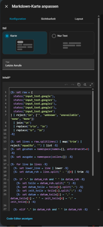

Hier ist mein Code
Markdown Karte:
{%- set raw = \[
states(‚input_text.google‘),
states(‚input_text.google1‘),
states(‚input_text.google2‘),
states(‚input_text.google3‘),
states(‚input_text.google4‘)
\] | reject(‚in‘, \[“, ‚unknown‘, ‚unavailable‘, ’none‘, ‚None‘\])
| join(‚\\n‘)
| replace(‚\\r\\n‘, ‚\\n‘)
| replace(‚\\r‘, ‚\\n‘)
{%- set lines = raw.splitlines() | map(‚trim‘) | reject(‚equalto‘, “) | list -%}
{%- set gesehen = namespace(namen=\[\], unterdrueckt=0) -%}
{%- set ausgabe = namespace(zeilen=\[\]) -%}
{%- for line in lines -%}
{%- set lower_line = line | lower -%}
{%- set datum_roh = line.split(‚ – ‚)\[0\] | trim -%}
{%- if ‚-‚ in datum_roh and ‚ ‚ in datum_roh -%}
{%- set teile = datum_roh.split(‚ ‚) -%}
{%- set datum_teile = teile\[0\].split(‚-‚) -%}
{%- set zeit_teile = teile\[1\].split(‚:‘) -%}
{%- set datum = datum_teile\[2\] \~ ‚.‘ \~ datum_teile\[1\] \~ ‚ ‚ \~ zeit_teile\[0\] \~ ‚:‘ \~ zeit_teile\[1\] -%}
{%- elif ‚.‘ in datum_roh and ‚ ‚ in datum_roh -%}
{%- set datum_teile = teile\[0\].split(‚.‘) -%}
{%- set datum = datum_teile\[0\] \~ ‚.‘ \~ datum_teile\[1\] \~ ‚ ‚ \~ zeit_teile\[0\] \~ ‚:‘ \~ zeit_teile\[1\] -%}
{%- else -%}
{%- set datum = datum_roh -%}
{%- endif -%}
{%- if ‚ – ‚ in line -%}
{%- set inhalt = line.split(‚ – ‚, 1)\[1\] | trim -%}
{%- else -%}
{%- set inhalt = line | trim -%}
{%- endif -%}
{%- if ‚(‚ in inhalt and ‚)‘ in inhalt -%}
{%- set klammer = inhalt.split(‚(‚, 1)\[1\].split(‚)‘, 1)\[0\] | trim -%}
{%- if ’nicht im telefonbuch‘ in (klammer | lower) -%}
{%- set name = inhalt.split(‚(‚, 1)\[0\] | trim -%}
{%- else -%}
{%- set name = klammer -%}
{%- endif -%}
{%- else -%}
{%- set name = inhalt -%}
{%- endif -%}
{%- set name = name
| replace(‚Verpasster Anruf von ‚, “)
| replace(‚Verpasster Anruf ‚, “)
| replace(‚Angenommener Anruf von ‚, “)
| replace(‚Angenommener Anruf ‚, “)
| replace(‚Gespräch mit ‚, “)
| replace(‚+49 ‚, ‚0‘)
| replace(‚+49‘, ‚0‘)
| trim
{%- if name not in \[“, ‚unknown‘, ‚unavailable‘, ’none‘, ‚None‘\] -%}
{%- if ‚unterdrückte nummer‘ in lower_line or ‚unbekannt‘ in lower_line or ‚privat‘ in lower_line -%}
{%- set gesehen.unterdrueckt = gesehen.unterdrueckt + 1 -%}
{%- set name = ‚unterdrückte Nummer‘ -%}
{%- set name_key = ‚unterdrueckte_nummer\_‘ \~ gesehen.unterdrueckt -%}
{%- else -%}
{%- set name_key = name | lower -%}
{%- endif -%}
{%- if name_key not in gesehen.namen and gesehen.namen | length < 5 -%}
{%- set gesehen.namen = gesehen.namen + \[name_key\] -%}
{%- if 'gespräch mit' in lower_line or 'angenommener anruf' in lower_line -%}
{%- set ampel = '🟢' -%}
{%- elif 'verpasster anruf' in lower_line -%}
{%- set ampel = '🔴' -%}
{%- else -%}
{%- endif -%}
{%- set ausgabe.zeilen = ausgabe.zeilen + \[ampel \~ ' ' \~ datum \~ ' ' \~ name\] -%}
{%- endif -%}
{%- endif -%}
{%- endfor -%}
{{ ausgabe.zeilen | join('‘) }}

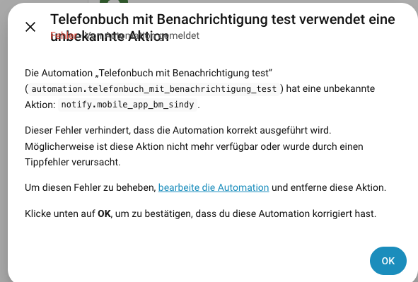

– action: notify.mobile_app_bm_sindy
message: „{{ neuer_eintrag | trim }}“
– action: notify.mobile_app_mitarbeiter01
– action: notify.mobile_app_mitarbeiter02
– action: notify.mobile_app_mitarbeiter03
– action: notify.mobile_app_mitarbeiter04
– action: notify.mobile_app_bm_tablet

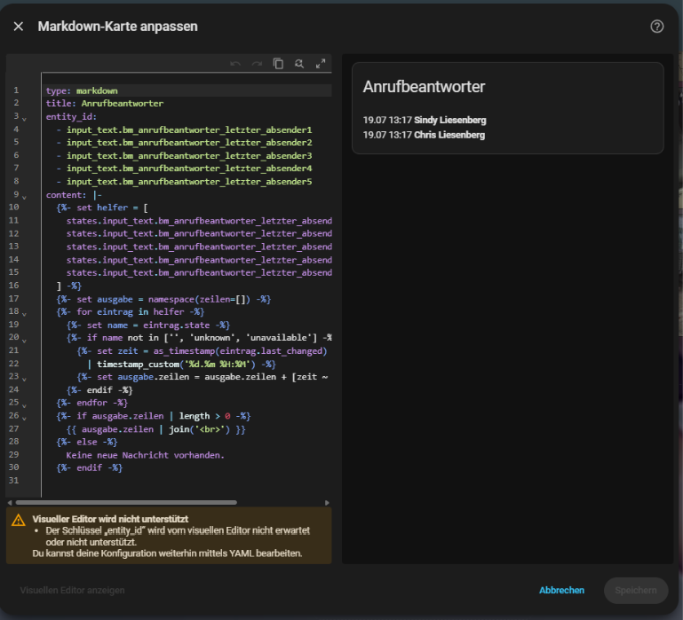

Hi.

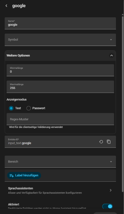

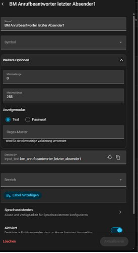

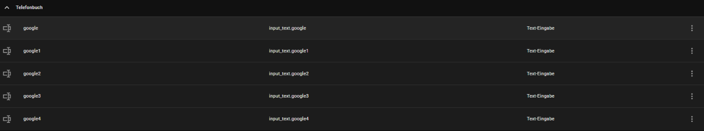

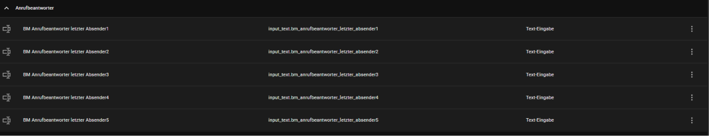

Welche Helfer hast du dir eingerichtet und wie sehen die aus?
Ich steh jetzt gewaltig auf dem Schlauch. Hab auch heute erst herausgefunden das die Telefonbuchanzeige der Grund fürs defekte Dashboard war.

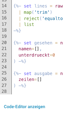

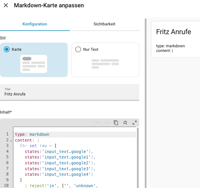

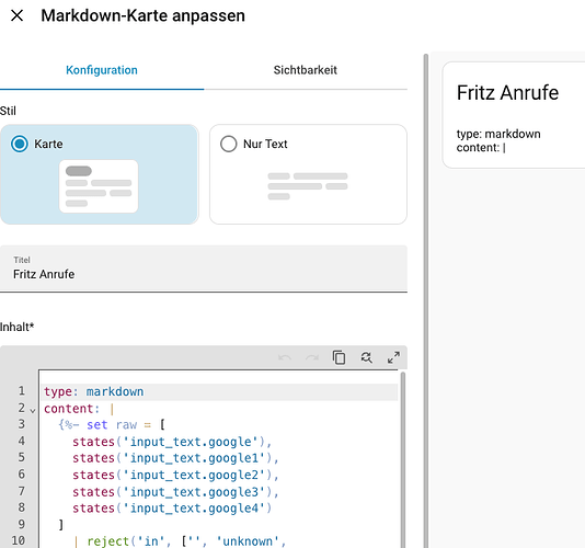

Wenn ich deinen Code in die Markdown-Karte einfüge, dann bekomme ich folgenden Fehler:
TemplateSyntaxError: unexpected char ‘\\’ at 14
Liegt das evtl an den fehlenden Helfern?
Hast du alles in die Markdown kopiert? Das sind eigentlich 2 Codes.
  1. Markdown
  2. Automation
@GF-Admin hat es leider nicht richtig formatiert/eingefügt. Dadurch ist der ganze Code irgendwie Mist, denn viele \ sind überflüssig

@GF-Admin
warum schreibst du z. B.
conditions: \[\]
Und auch die und sind falsch.
So wäre es vermutlich besser, damit man es kopieren kann
type: markdown

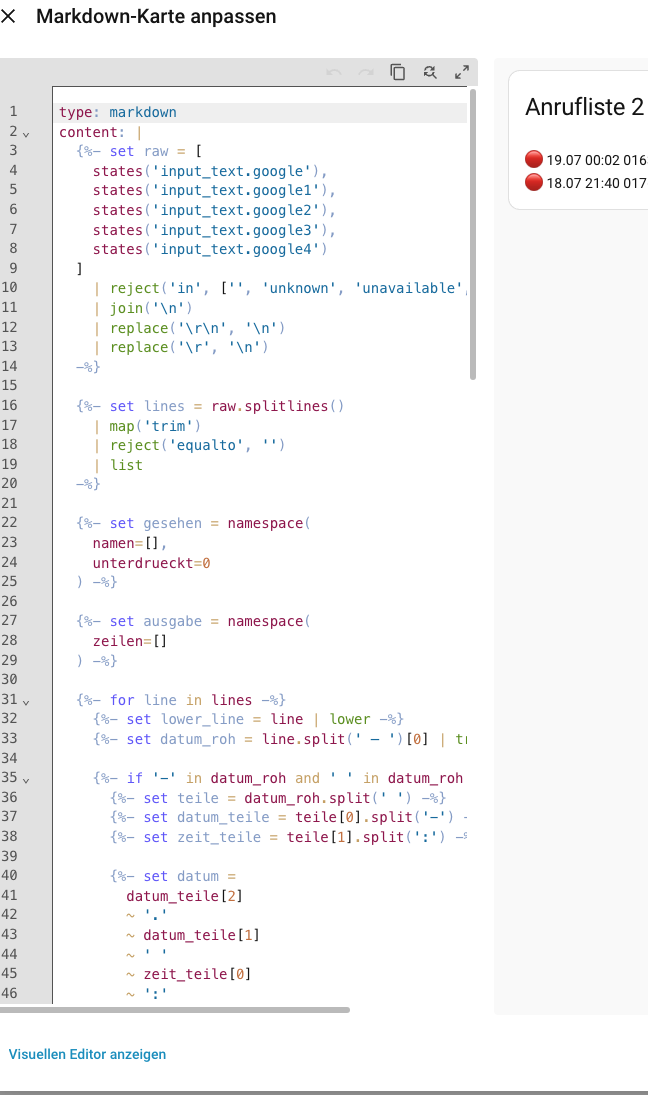

Super :+1:
So klappt die Karte schon mal. Fehlt nur noch der Inhalt. :sweat_smile:
Im Grunde soll einfach nur wieder der Anrufmonitor funktionieren. Geht ja nur nicht weil die Home Feed Karte nicht mehr geht.
Aus deinem Bild sehe ich, dass du den ganzen Code der Markdown-Card in die Markdown kopiert hast. Das funktioniert nicht. Nur der Inhalt gehört da rein. Oder du bearbeitest die Markdown im Yaml und kopierst dann den ganzen Code da rein
Diese hier funktioniert 1A, einfach tauschen gegen die nicht mehr funktionierende/gepflegte von gadgetchnnel

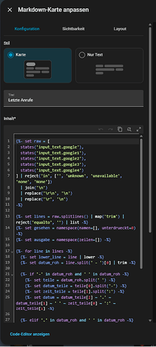

So hab ich das gemacht…
Oder verwechsel ich da was?
Den Sensor in der Automation muss noch angepasst werden. So wie er hier steh hab ich den ja nicht.
Edit:
Senso ersetz, macht nur nichts.
  • sensor.fritz_box_7590_anrufmonitor_google_2
    ersetzt mit:
  • sensor.fritz_box_7590_ax_anrufmonitor_telefonbuch
Wenn man nicht ständig was in HA macht, Code usw schreibt, kommt man schneller raus als man denk :roll_eyes:
Nein hast du nicht gemacht. Im Bild sieht man, dass du alles in “Inhalt” eingefügt hast. Da gehört aber nur der “Content” rein.
Doch, hab ich :slight_smile:
Ich bin links unten auf den Code-Editor. Siehe Bild. Und dort hab ich eingefügt.
Steht halt dann so in “Inhalt”.
Ja, ist in der Tat etwas unklar gemacht.
Code-Editor:
Und wie man sieht, geht auch alles.
Nachdem ich mich selbst mal angerufen hatte kam eine Fehlermeldung bezüglich des Abschnittes “notify…”
Ich habe den Abschnitt entfernt und… Tataaaa… es läuft.
Das hast du offensichtlich nicht gemacht:
Ich habe noch eine Lösung entwickelt, um AB-Nachrichten auf dem Dashboard über eine 2 Markdown-Karten anzeigen zu lassen. Wichtig ist dabei, dass ihr in der Fritzbox den AB eingerichtet und unter Einstellungen „Nachrichten per Mail“ konfiguriert habt.
  1. Helper einrichten
    2. Automation:
alias: Anrufbeantworter
description: Speichert die letzten fünf aus dem Betreff ermittelten Namen
  - trigger: event
    event_type: imap_content
    event_data:
      initial: true
conditions:
  - condition: template
    value_template: >-
      {% set parts = trigger.event.data.parts | default({}, true) %}
      {{ parts.values()
         | selectattr('filename', 'defined')
         | map(attribute='filename')
         | select('match', '.*\.(wav|WAV)$')
         | list
         | count > 0 }}
    value_template: >-
      {{ trigger.event.data.custom | default('', true) | trim != '' }}
  - action: input_text.set_value
      entity_id: input_text.bm_anrufbeantworter_letzter_absender5
      value: "{{ states('input_text.bm_anrufbeantworter_letzter_absender4') }}"
      entity_id: input_text.bm_anrufbeantworter_letzter_absender4
      value: "{{ states('input_text.bm_anrufbeantworter_letzter_absender3') }}"
      entity_id: input_text.bm_anrufbeantworter_letzter_absender3
      value: "{{ states('input_text.bm_anrufbeantworter_letzter_absender2') }}"
      entity_id: input_text.bm_anrufbeantworter_letzter_absender2
      value: "{{ states('input_text.bm_anrufbeantworter_letzter_absender1') }}"
      entity_id: input_text.bm_anrufbeantworter_letzter_absender1
      value: >-
        {{ now().strftime('%d.%m %H:%M') }}
        {{ trigger.event.data.custom | trim }}
      value: >-
        {{ now().strftime('%d.%m %H:%M') }} {{ trigger.event.data.custom | trim
  1. Markdown Karte:
type: markdown
title: Anrufbeantworter
entity_id:
  - input_text.bm_anrufbeantworter_letzter_absender1
  - input_text.bm_anrufbeantworter_letzter_absender2
  - input_text.bm_anrufbeantworter_letzter_absender3
  - input_text.bm_anrufbeantworter_letzter_absender4
  - input_text.bm_anrufbeantworter_letzter_absender5
content: |-
  {%- set helfer = [
    states.input_text.bm_anrufbeantworter_letzter_absender1,
    states.input_text.bm_anrufbeantworter_letzter_absender2,
    states.input_text.bm_anrufbeantworter_letzter_absender3,
    states.input_text.bm_anrufbeantworter_letzter_absender4,
    states.input_text.bm_anrufbeantworter_letzter_absender5
  {%- set ausgabe = namespace(zeilen=[]) -%}
  {%- for eintrag in helfer -%}
    {%- set nachricht = eintrag.state -%}
    {%- if nachricht not in ['', 'unknown', 'unavailable'] -%}
      {%- set ausgabe.zeilen = ausgabe.zeilen + [nachricht] -%}
    {%- endif -%}
  {%- endfor -%}
  {%- if ausgabe.zeilen | length > 0 -%}
    {{ ausgabe.zeilen | join('<br>') }}
  {%- else -%}
    Keine neue Nachricht vorhanden.
  {%- endif -%}
Jain… Erst nicht, dann schon. Bzw. den Teil ganz entfernt. Vor lauter hin&her kopieren wieder vergessen.
