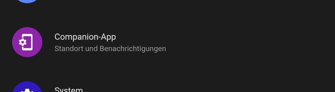

Der angemeldete User ist ein Admin, jedoch gibt’s in den Einstellungen diesen Menü Punkt nicht:

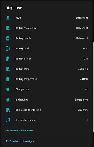

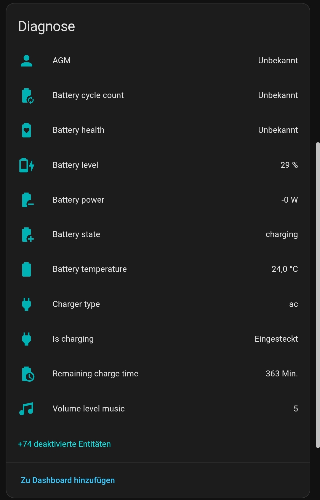

In den Einstellungen - Mobile App ist das Gerät aktiv:
Mit fällt eben auf, das das Gerät mit “Unbekannt” deklariert ist. Stört der Flugmodus? Es ist keine SIM Karte eingelegt/GPS nicht verfügbar.
Muss ich im Fully Kiosk etwas aktivieren?
Meine Recherchen haben mich leider nicht weiter gebracht.

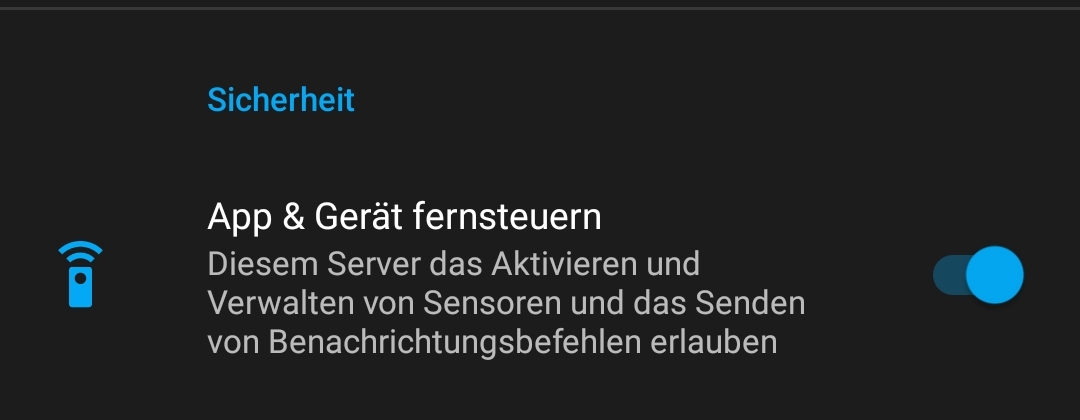

Habe auch das hier aktiv:
Dennoch erscheint nur die o.g. Nachricht :confused:
