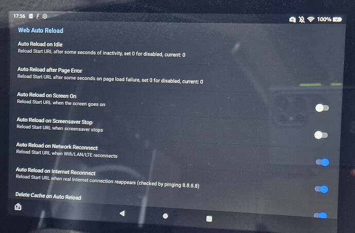

hey leute wollte jetzt kein neuen beitrag eröffnen, bei mir klappt der login gut
ich habe bloß das problem dass das tablet bei motion angeht aber erstmal 3 sek die seite neu läd bis alles angezeigt wird ist das normal?
Das sieht blöd aus und in der zeit kann ich keine aktionen ausführen. Dachte im bildschirm modus bleibt alles aktiv und ich refreshe die seite selbst manuell wenn ich sie nach unten ziehe.
Zumindest passiert das wenn das Tablet ca 1-2h nicht benutzt wurde
Benutzt du Fully Kiosk Browser? Dort kann man einstellen, was passieren soll, wenn das Gerät an geht.
Genau ich benutze ein normales fire hd 10 Tablet und habe fully per apk installiert
Vielleicht kann ja jemand mal seine Einstellung als Screenshot oder abfotografiert schicken
Da kann man schnell mal wo einen haken falsch setzen
Zumindest ist es so das er ziemlich oft neu läd (nicht immer) die Einstellung ist auch aus
Habe das Gefühl das das Tablet dann in sleep Modus geht und es deshalb so ist
Schau mal unter Settings - Web Auto Reload. Ist da was bei Screen On oder bei Screensaver Stop aktiviert?
