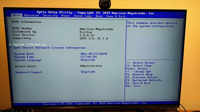

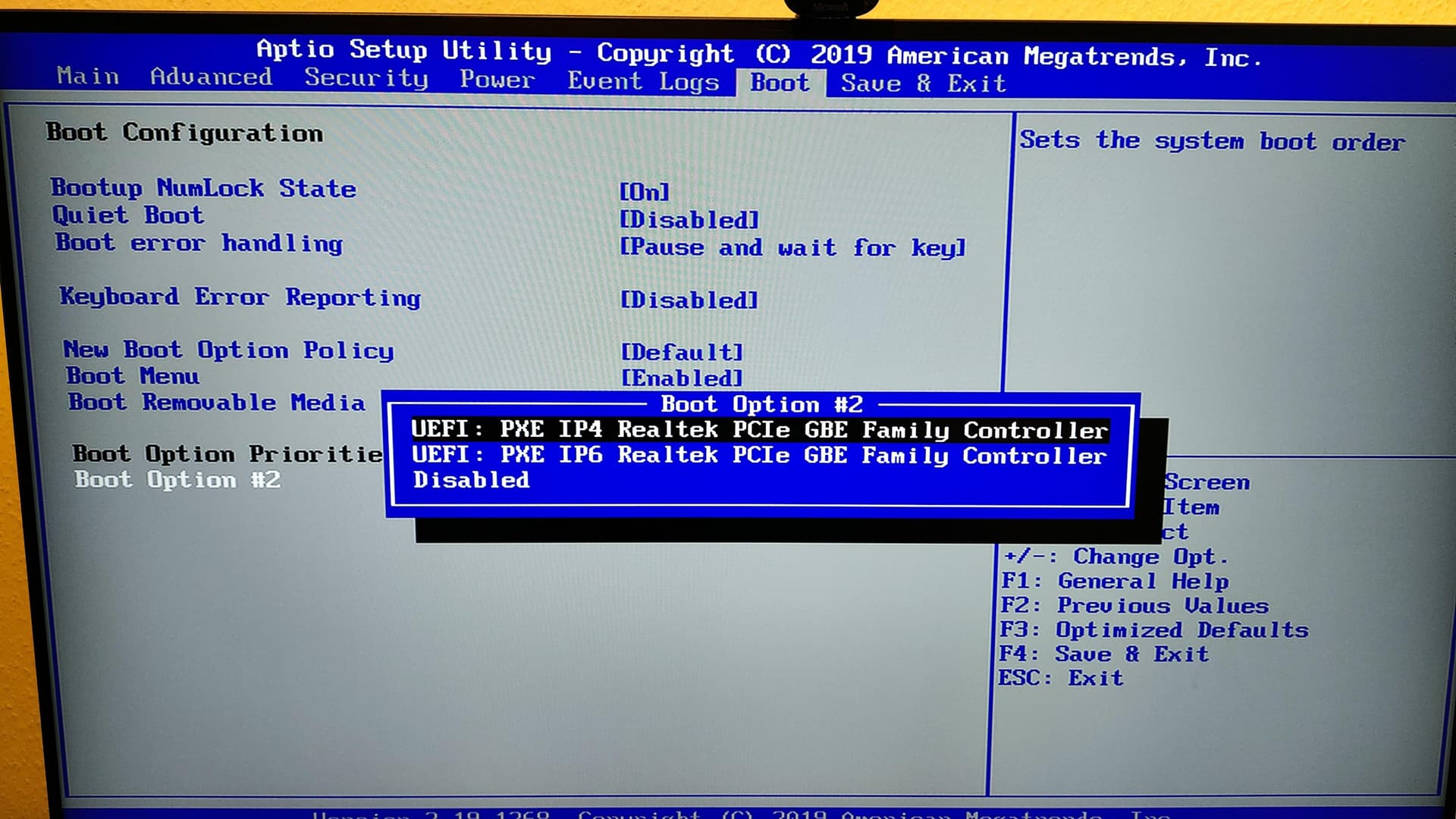

In das Bios komme ich, aber dann kann ich nur PBX IP4 oder IP6 auswählen; die USB Sticks werden nicht erkannt.
Habe es mit einem WIN10 Stick und einem Debian Stick probiert, beide vorne und hinten, er erkennt sie nicht bzw. bootet nicht davon.
Habe gelesen, das es evtl. am BIOS Update liegt.

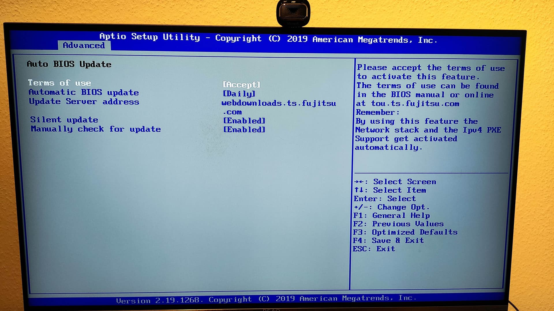

Also Update Datei runtergeladen, auf Stick gezogen, aber dann hab ich im BIOS keine Möglichkeit, die Datei oder den Stick zum Update auszuwählen.
Auch mal kurz an das LAN hängen damit er sich selbst was zieht klappt nicht bzw. ich sehe keinen Unterschied. Und am LAN lassen geht nicht, weil ich kein LAN mehr habe. Bzw. schon neben der Fritzbox, aber da keinen Monitor…

Siehe hier Punkt 2 bzgl. BIOS-Update:
https://github.com/R3NE07/Futro-S740?tab=readme-ov-file
Bzgl. “bootet nicht davon”: Hast Du die Bootreihenfolge entsprechend eingestellt?
Die Seite hab ich schon gefunden, hatte das BIOS Update auch schon runtergeladen und auf Stick gezogen.
Aber er erkennt den Stick dann trotzdem nicht…
OK was ist mit der Boot Reihenfolge und der Secure Boot Einstellung? Sofern das BIOS was bei Dir installiert ist die entsprechenden Optionen hat.
Ich habe hier keinen S740 sondern einen Fujitsu Esprimo und daher dürften sich meine BIOS-Einstellungen und -Möglichkeiten von den bei Dir vermutlich unterscheiden.
Die dort auf der Seite genannten USB Problemmeldungen und Links dazu bist Du auch schon durchgegangen?
Bitte nicht falsch verstehen, aber bist Du sicher, dass Du die korrekte Taste F2 drückst, um ins Bootmenü zu kommen?
Für mich liest sich das wie über Netzwerk Booten an, wo hast Du den Rechner her, kann ja sein, dass die das BIOS so abgesichert haben, dass immer nur über Netz gebootet werden kann.

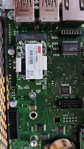

Ich mache mal ein Foto…
Ich hab den mal vom myDealz Deal gekauft gebraucht, sieht so aus, als ob der ein Netzwerk Client war…
Naja, 16 GB würde mir für ein Debian reichen nur als Homeserver.
Aber ja, ich tippe mal, genau so war die Konfiguration ursprünglich…

Um bei älteren Fujitsu Kisten über USB booten zu können braucht es drei Dinge:
  1. Secure Boot muss deaktiviert sein.
  2. Boot Revovable Media muss aktiviert sein.
  3. Sofern der USB-Stick dann im Boot-Menü erscheint muss dieser ausgewählt werden.
Je nach Gerät und Firmware-Version reicht das dann aber ggf. immer noch nicht aus, weil die Kiste ggf. grundsätzlich per UEFI bootet (siehe z.B. Info von Fujitsu dazu:)
und man dann ein BS mit UEFI Unterstützung booten muss. Siehe z.B. auch hier:

Die müssten dann aber schon sehr speziell sein. :slightly_smiling_face: Einen Futro S740 kann man auch per USB und/oder von einem internen LW booten. Das in dem Bootmenü nur die Boot-Möglichkeit per LAN erscheint ist halt den entsprechenden Einstellungen im BIOS und dem zu verdanken das es bei der Kiste momentan kein anderes Medium gibt das per UEFI booten könnte.
Ich hatte schon ein paar Fujitsu Kisten hier und nutze aktuell ja auch eine für Proxmox, von daher ist mir der Screenshot mit der Option das nur per LAN gebootet werden kann
durchaus gekannt. :slightly_smiling_face:
Wobei ich natürlich nicht zu 100% ausschließen kann das auf der Kiste von @jens1 ggf. ein ganz spezielles BIOS läuft, aber ich halte das für eher unwahrscheinlich.
Sind das auch Teile, die nur 4 GB Memory haben und 16 GB Massenspeicher haben?
@jens1
Um was für einen Massenspeicher, der 16 GB, handelt es sich MMC, taucht der deswegen nicht im Menü auf?

ist ein 16 GB M.2 SATA, Foto anbei.
Ich bau den jetzt aus und hab mir ein externes Gehäuse mit USB Anschluss gekauft, sollte morgen kommen.
Dann hab ich vor die SSD am Windows rechner mit Linux zu bespielen als BS und dann einzubauen.

Die genannten anderen Bootoptionen seh ich leider nicht, wie gepostet, ich hatte nur LAN als Auswahl (kein interner Speicher, keine USB Speicher, nichts).
Deswegen dachte ich an Einstellmöglichkeiten, das vielleicht irgendwas falsch war (und dann bin ich beim Bios Update gelandet, was leider auch nicht möglich ist… ein Teufelskreis :slight_smile: )
