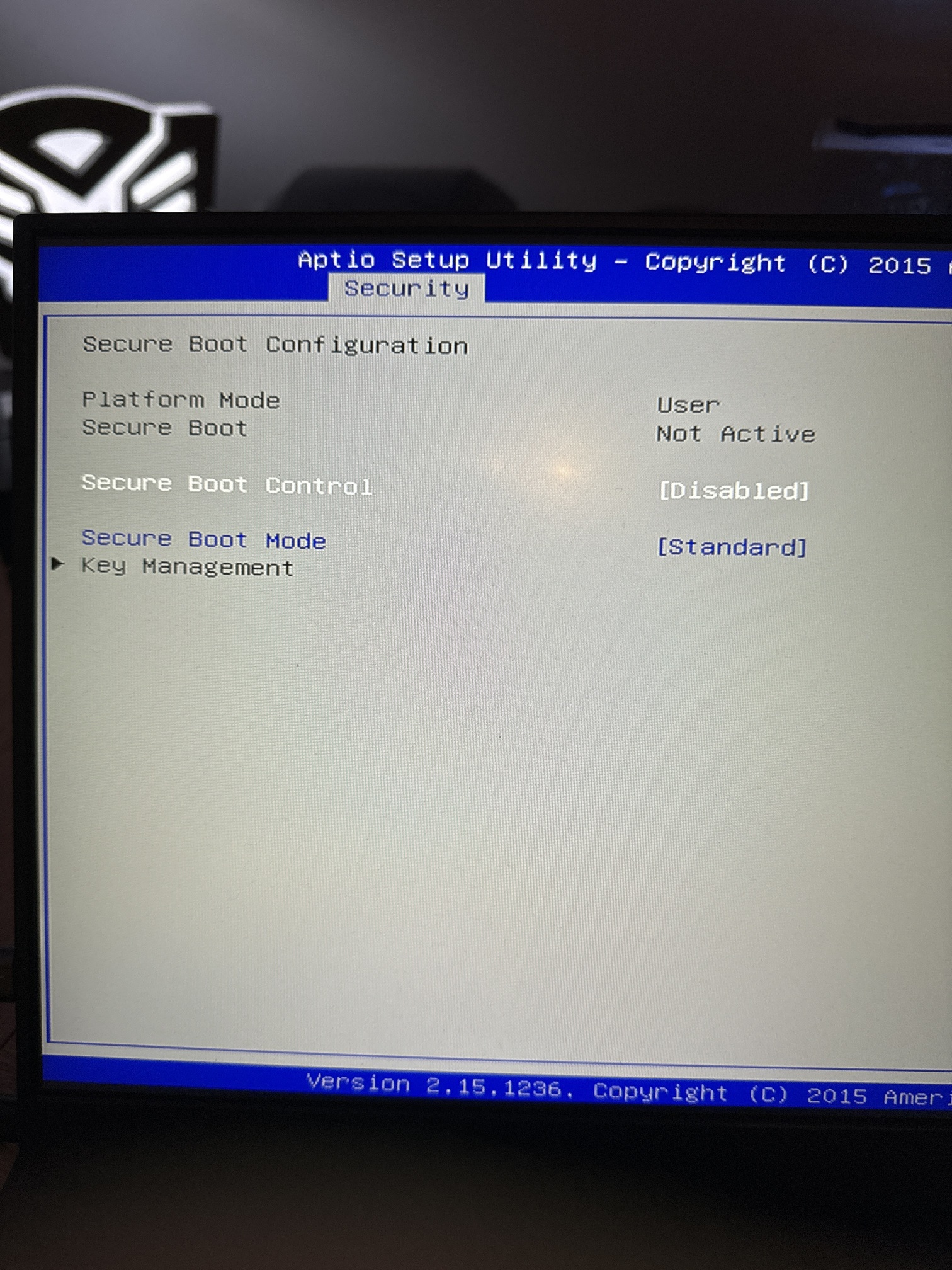

Ich kenne das BIOS von Deinem Fujitsu Q920 nicht genau, aber auf jeden Fall muss UEFI Boot genutzt werden und - sofern vorhanden - das Secure Boot auch deaktiviert werden/sein. Wobei das Secure Boot beim/im Fujitsu BIOS glaube ich eine etwas andere Bezeichnung hat.

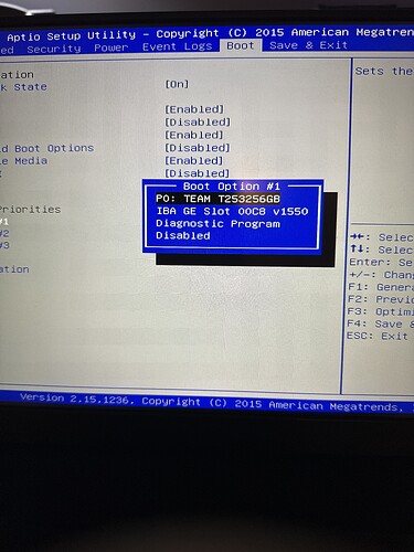

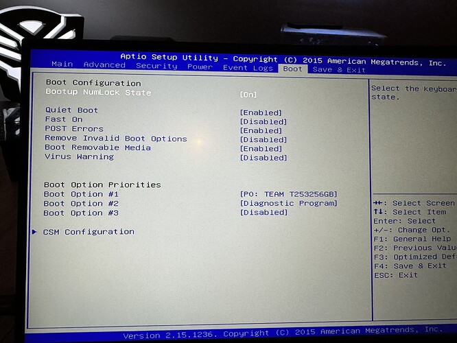

Geh mal auf Boot Option #1 und drück die Enter-Taste, welche Optionen hast du da noch?

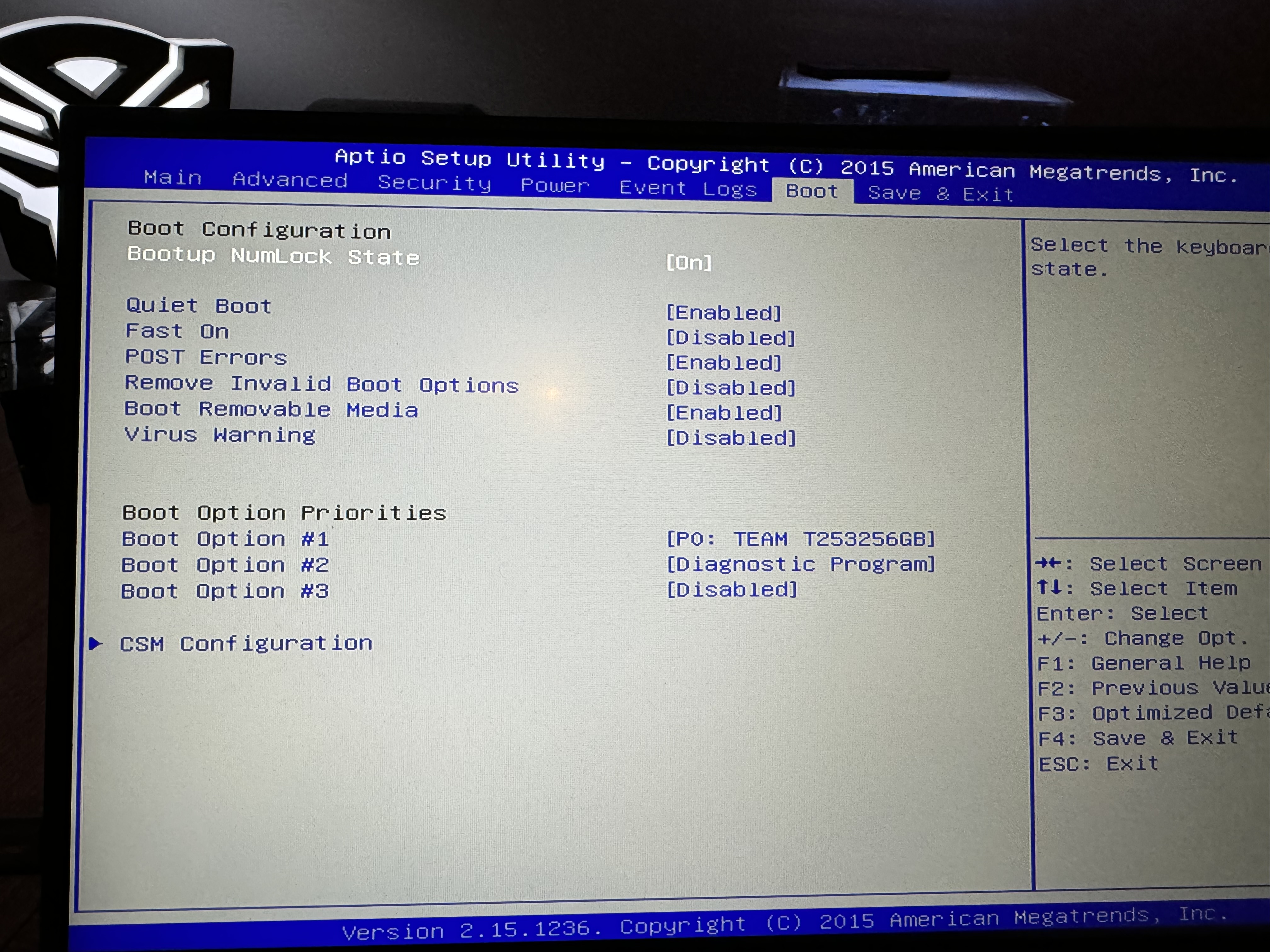

Hier bitte:
Hi, anbei die Einstellungen:
Bin wirklich am
Verzweifeln

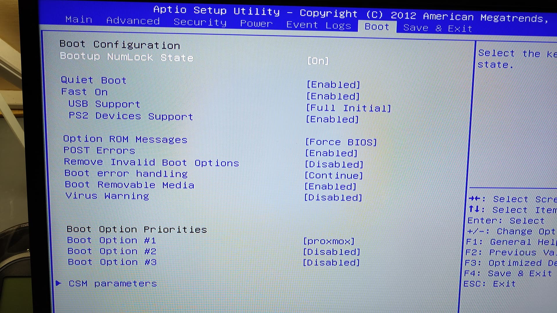

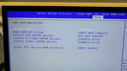

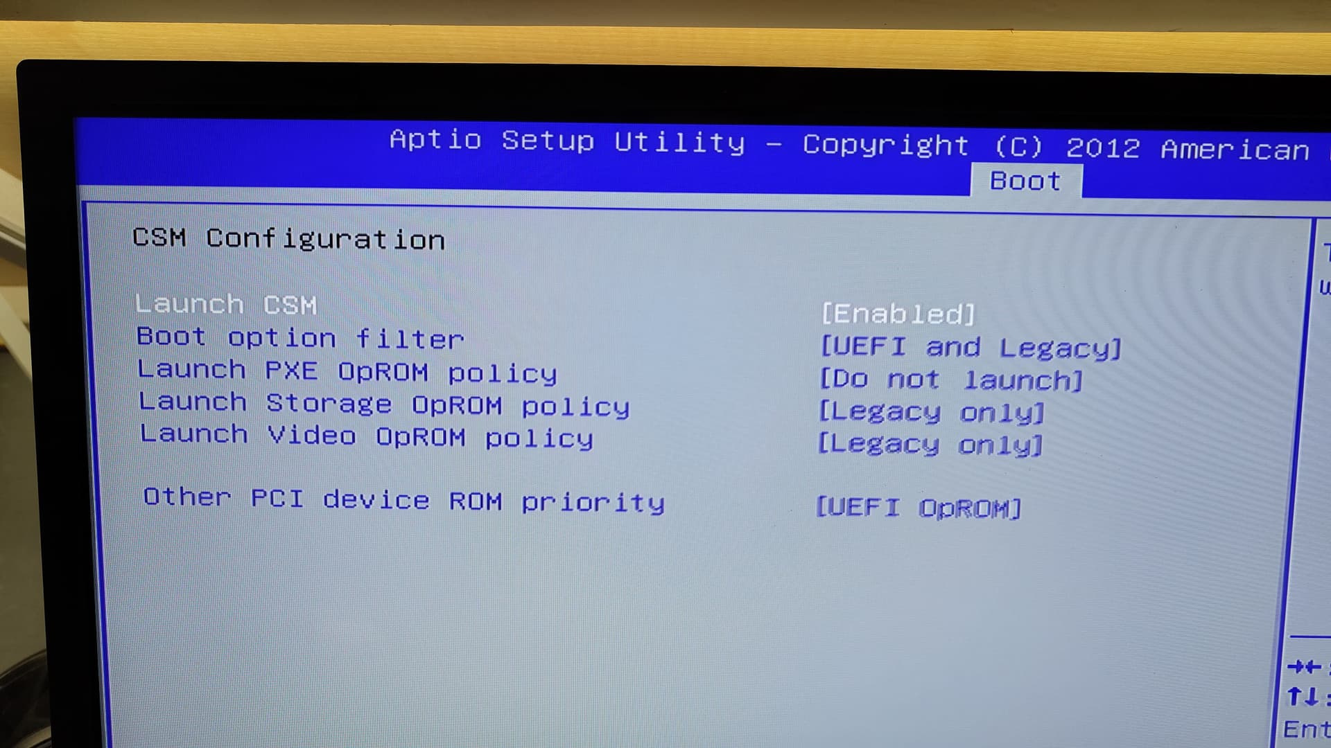

Hier meine Einstellungen, zwar mit Proxmox, aber damit hatte ich auch Ubuntu am Laufen gehabt:
Wahrscheinlich stimmen die Optionen nicht 100 % mit deinem BIOS überein, aber die wichtigsten (CSM Configuration) werden vorhanden sein.

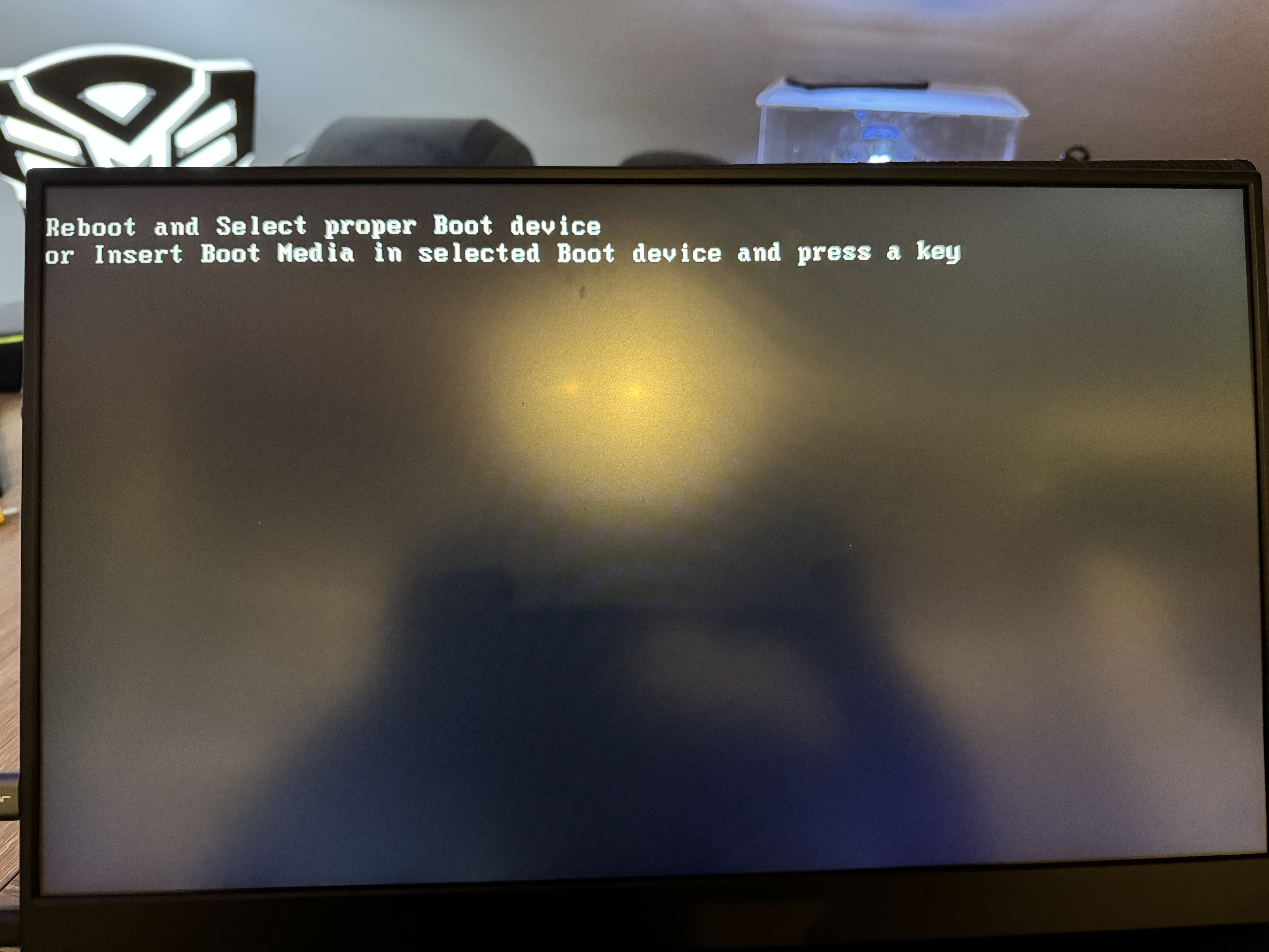

Vielen Danke für den Vergleich. Habe 2 Parameter umgestellt wie du es hast. Trotz dessen kommt die Meldung: Reboot and Select prper Boort device.

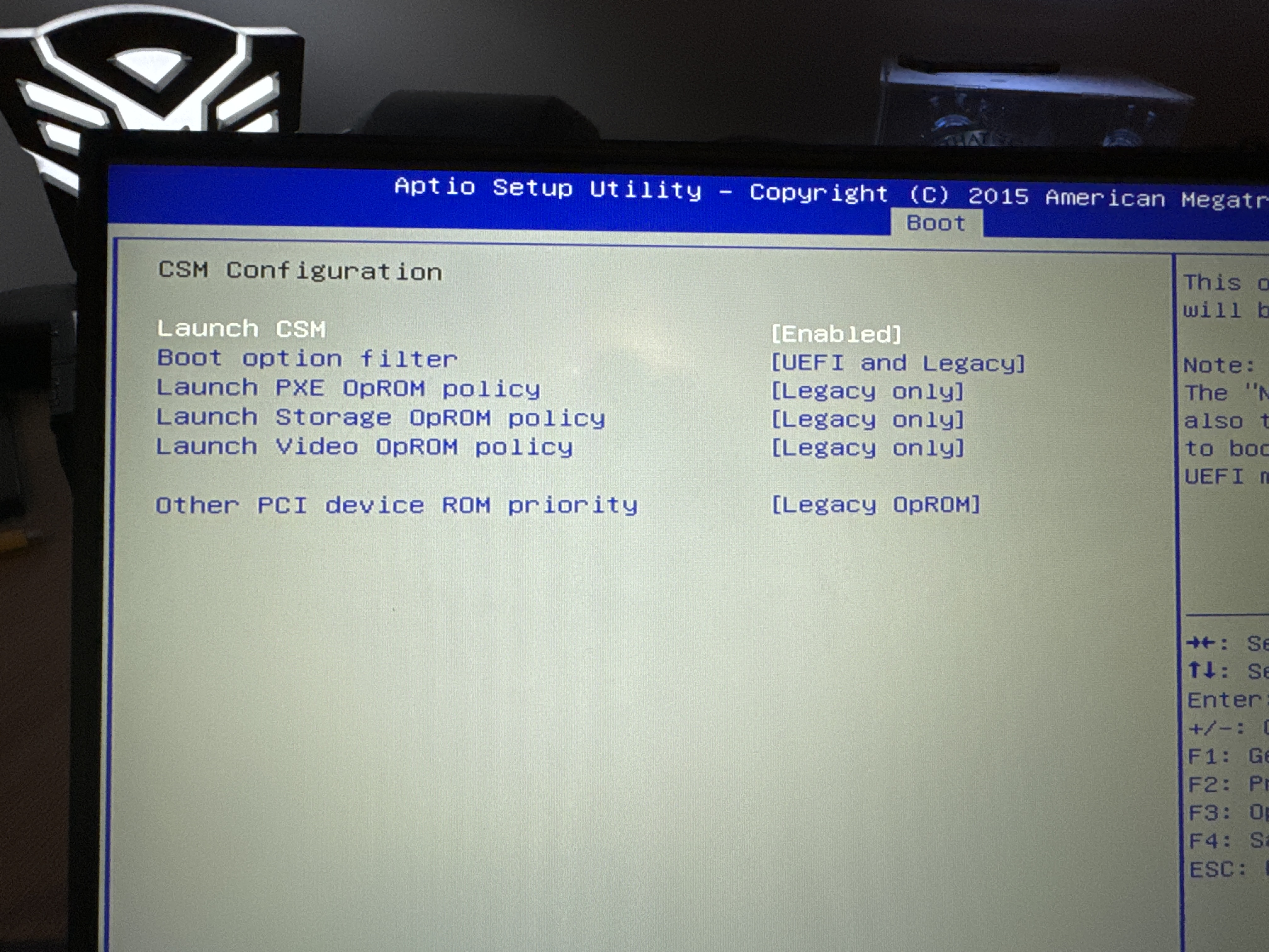

Ist mir bei deinen Screens weiter oben schon aufgefallen und wird hier auch gezeigt, alles auf UEFI only umschalten wo es nur geht. Das Legacy Zeugs muss raus.

Hab jetzt alles umgestellt auf Uefi only.

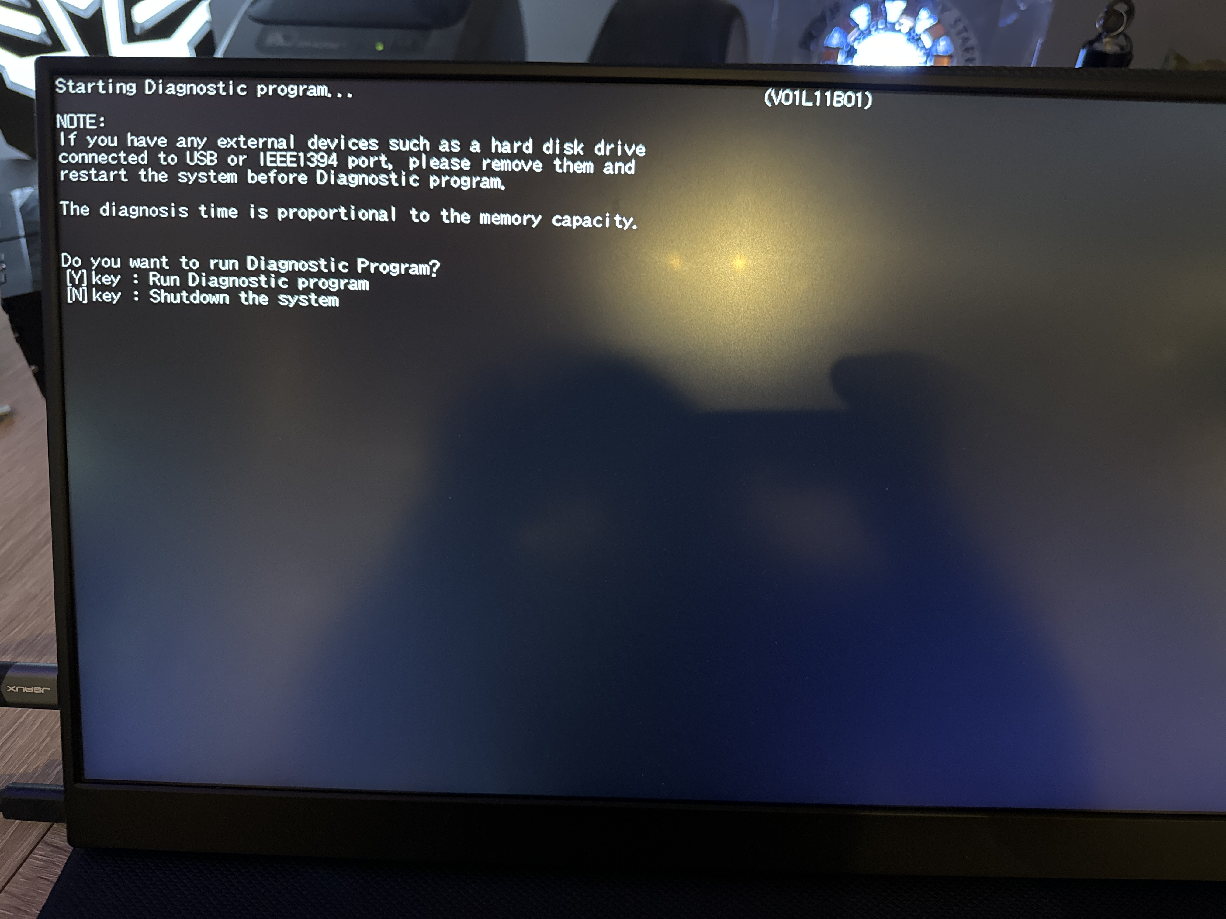

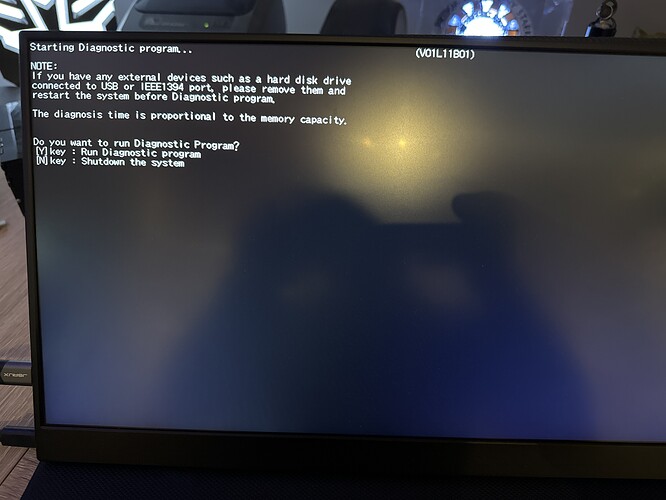

Jetzt bekomme ich diese Meldung:
Gott, das Ding wehrt sich ja enorm als Schaltzentrale missbraucht zu werden :heart_eyes:
Hast du irgendeinen anderen Rechner in der Nähe wo du die SSD mal reinschrauben kannst? Nur um sicher zu sein das das HA OS da richtig drauf ist und von dem Ding auch wirklich gebootet werden kann?
