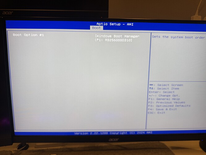

Probleme beim booten
Ich kann das nicht umstellen.
Kann mir jemand helfen?
Gibt es eventuell noch ein anderes “BIOS”. Also das man mit einer anderen Tastenkombination aufrufen kann?
Wird schwer mit der Menge an Informationen, hast du wenigstens mal ein Model worum es sich hier handelt?
Hast du überhaupt ein anderes Gerät angeschlossen, was man als Boot Option wählen können sollte?
Ich habe einen NiPoGi AK1PLUS Mini PC Ιntel Alder Lake-N N100
Ich habe auf meinen Stick Ubuntu und diesen auch eingesteckt.
Ich habe eine Pro Liste gemacht und da ist der usb auf stelle 1
Die uefi Priorität kann ich leider nicht ändern und nicht abschalten.
Keine Ahnung, ich weiß auch nicht wie ich es herausfinden soll,
Hast du keinen SSD-USB Adapter, wo du die neue SSD reinpackst und direkt über einen PC das HA drauf schreibst?
Ich dachte man braucht nur einen usb Stick mit ububtu?
Ja klar, so geht es auch im Normalfall.
Bitte auch mal schauen, ob Secure Boot an ist. Dann ist es manchmal schwierig mit dem Booten vom USB. Das hatte ich beim Laptop auch. Ich musste Secure Boot ausschalten.
Womit hast du den Ubuntu auf den Stick geschrieben? Funktioniert der Stick an einem anderen PC? Evtl. auch mal einen anderen USB-Port verwenden.
Hat geklappt Ubuntu läuft, aber jetzt stehe ich vor dem nächsten Problem
