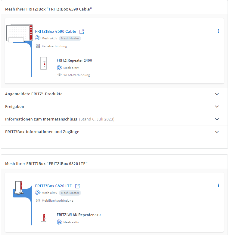

Und ich glaube da ist das Problem… Irgendwie ist die “entfernte” nicht mehr im Mesh…
ich bin mir sicher, die war noch nie mit der anderen Box vermesht
Macht ja auch m.E. keinen Sinn, dass die LTE Box als Slave arbeitet.
Kann leicht überprüft und nach Wunsch geändert werden, falls das bei der LTE Box überhaupt funktioniert, da ja ein eigener Internetzugang über LTE vorhanden ist .-)
Edit: Oder ist die LTE Box über WiFi verbunden?

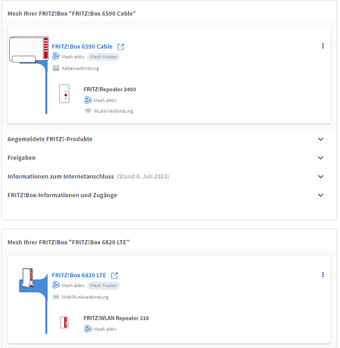

Das müsstest Du ja in der MESH-Übersicht im MASTER sehen, ob das MESH-Symbol noch angezeigt wird. Es kann schon mal vorkommen, dass eine F!B bei einem Update oder Reboot aus dem MESH fliegt. Einfach erneut einbinden, dann sollte es wieder funktionieren.
Beide sind noch da, aber kommunizieren wohl nicht mehr so gut miteinander… (kommt in der besten Ehe vor)
Nein, über VPN (LTE)
Dann passt es doch, beide Boxen sind im eigenen Netz Mesh Master. Wie oben schon geschrieben in der Fritz! Integration einfach die zweite Box hinzufügen…

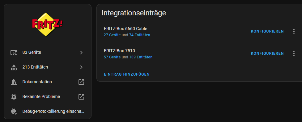

Danke! Aber die wird mir leider nicht zur Integration angezeigt. Dann muss ich wohl man in den Garten und diese mal checken.
die wirst Du schon manuell mit IP hinzufügen müssen, automatisch erscheint Die nicht…
Okay, dann mache ich das
Nachtrag:
Es hat funktioniert…. Danke!
