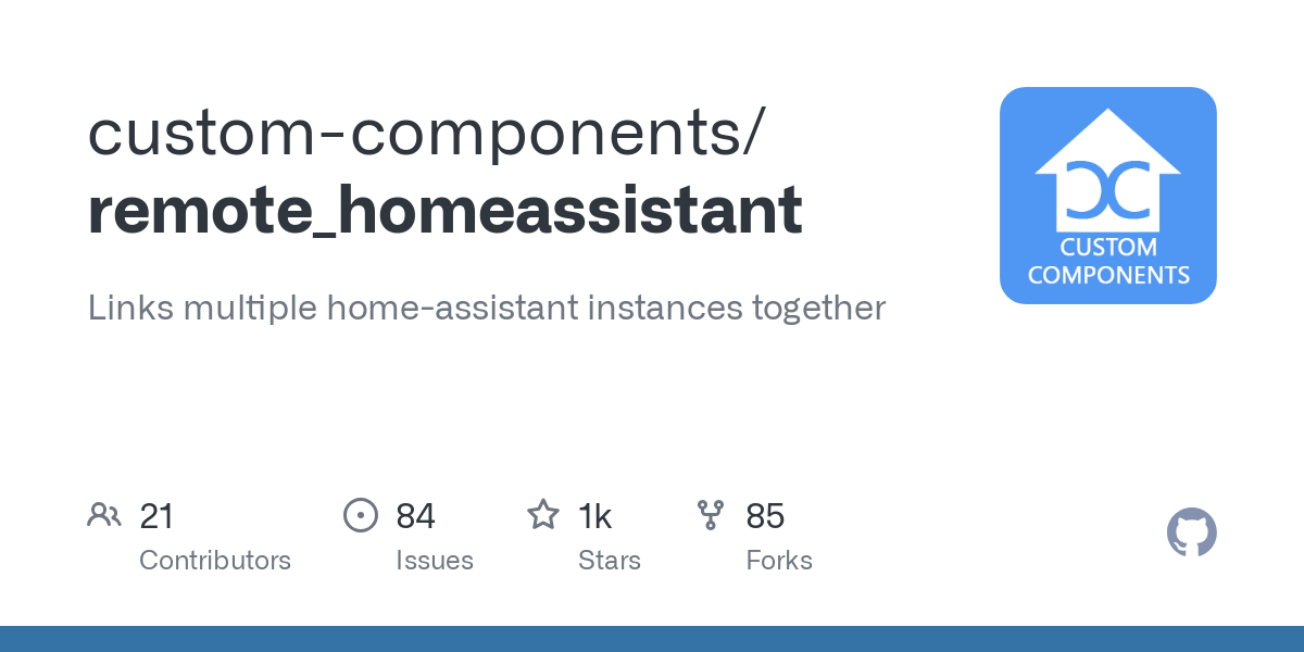

Du könntest hinter deinem LTE Router Home Assistent betreiben und diesen über diese Integration mit deinem HA Zuhause verbinden:
Habe ich selber so noch nicht gemacht…
LG frAnk
Hab ich mir auch schon überlegt. Dann brauch ich aber mindestens noch einen Raspi 4. Also nochmal einen Verbraucher mehr. An dem 2ten Grundstück erfolgt die Stromversorgung über eine kleine Insel PV Anlage.
