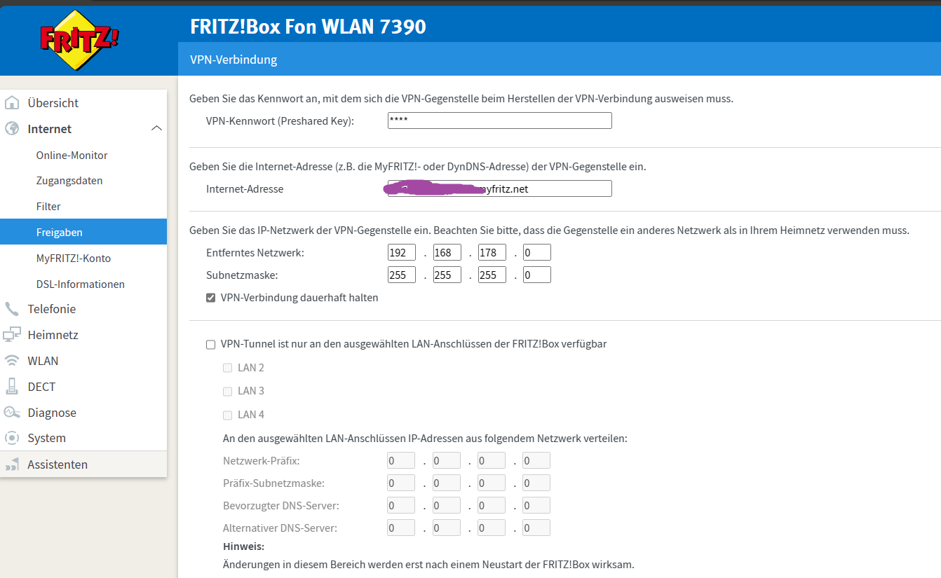

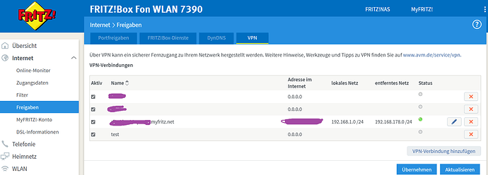

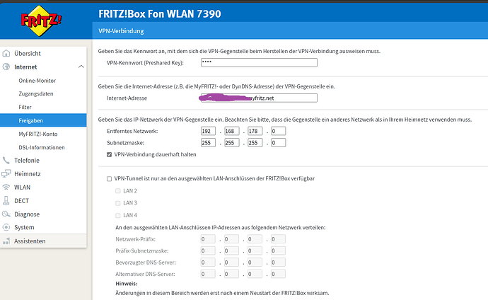

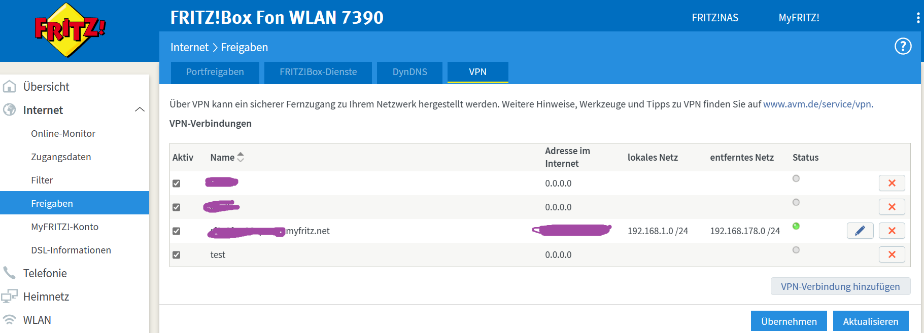

@all Aufgrund der grünen Anzeige in beiden Fritzboxen scheint die Verbindung zu stehen (siehe Bilder).
Weil mir aber die Integrationen der weitentfernten Wohnung 2 (Fritzbox, des Wechselrichters, der dortigen Shellys) von nicht im HA (nur Standort Wohnung1) angeboten werden, ging ich davon aus, dass noch irgendetwas klemmt.
Außer natürlich Wohnung 2 raus aus den 192.168.178.0… Habt ihr einen Tipp, wie meine nächsten Schritte nach einer intakten VPN Verbindung aussehen sollten? Fehlt ein Haken in den HA-Einstellungen damit mir auch externe Geräte angezeigt werden? Danke im Voraus für eure Antworten.
Die .178 ist kein Problem, wenn eine Gegenseite ein anderes als ein 178er Netz hat. Fällt einem aber regelmäßig auf die Füße, wenn man sein VPN benutzen will bei jemandem mit einem 178er Netz.
Wenn dein VPN funktioniert, kannst du dann alle per VPN+TCP/IP erreichbaren Geräte hinzufügen, dann aber manuell über die entfernte IP-Adresse, angeboten wird da natürlich nichts. Das Coole bei der Sache ist dann, dass man am Ende unabhängig vom Aufenhaltsort beide Wohnungen mit einem HA steuern kann, auch wenn es manchmal keinen Sinn ergibt. :slight_smile:
