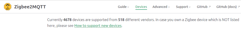

Vielleicht noch als Ergänzung und unabhängig davon ob sich jetzt die Zigbee-Funktionalität einer FB, oder halt per FRITZ!Smart Gateway, unter HA nutzen lässt, aber die Anzahl der von AVM unterstützten Zigbee Geräte ist eher überschaubar und beschränkt sich auch eher auf in DE bekanntere Marken bzw. Geräte.
D.h. von einer Anzahl von z.Z. über 3.000 unterstützten Zigbee-Geräten wie bei Z2M, ist AVM noch sehr weit entfernt. :laughing:
D.h. wer die Zigbee Funktionalität einer FB oder des FRITZ!Smart Gateway nutzen will, sollte sich im Vorfeld genau erkundigen ob das geplante Zigbee Gerät davon auch unterstützt wird. :wink:
Edit: Da ich nicht mehr so ganz auf dem Laufenden war noch eine Ergänzung. Aktuell sind es bereits über 4.000 unterstützte Zigbee Geräte bei Z2M. :laughing:
