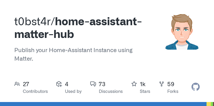

Du brauchst kein neues Gerät es gibt ein Addon das “Matter Hub” heißt, damit kannst du Geräte von HA an sämtliche Matter fähigen Systeme wie Alexa weiter reichen.
Soweit klar aber die Thermostate sind nicht Matter fähig . Bei Fritz wird gesagt der Skill ist raus genommen und man muss den FRITZ!Smart Gateway dazu kaufen.
Wenn du es nur über Fritz machnen willst ja, aber du hast ja HA oder nicht?
Also mach es mit dem Addon, das kostet nichts.
Na und, dafür ist ja das Addon da.

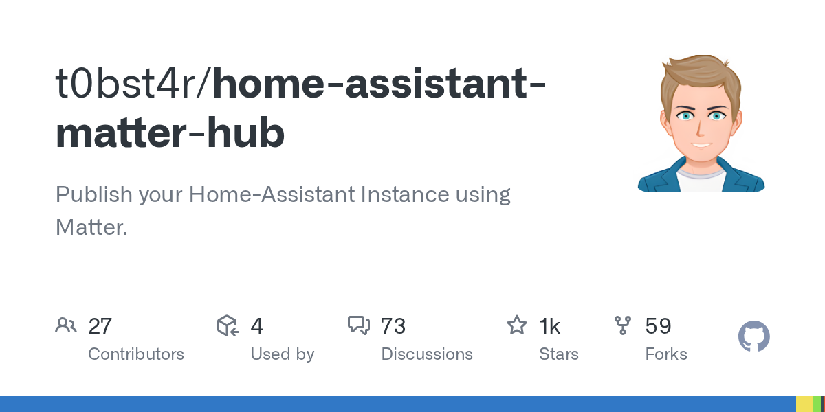

This project simulates bridges to publish your entities from Home Assistant to any Matter-compatible controller like Alexa, Apple Home or Google Home. Using Matter, those can be connected easily using local communication without the need of port forwarding etc.

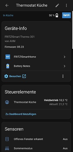

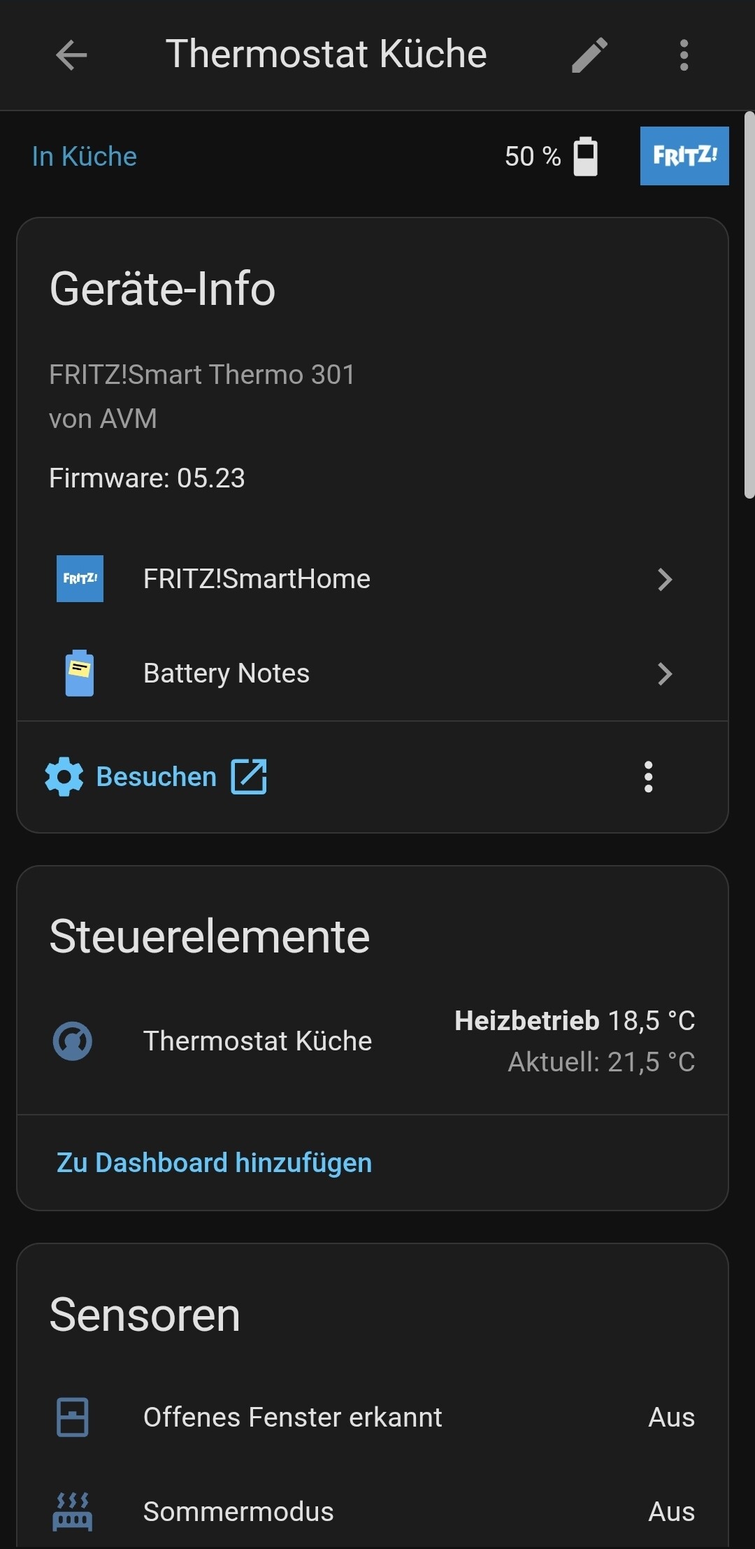

Und dein 301 hat ja Entitäten in HA oder nicht?
Ich habe auch die Fritz 301 und steuer diese über HA. Bisher nicht per Sprache, aber wäre möglich
Ok werde ich Morgen mal ausprobieren. Über HA geht alles ,nur über Alexa Sprachsteuerung nicht mehr.

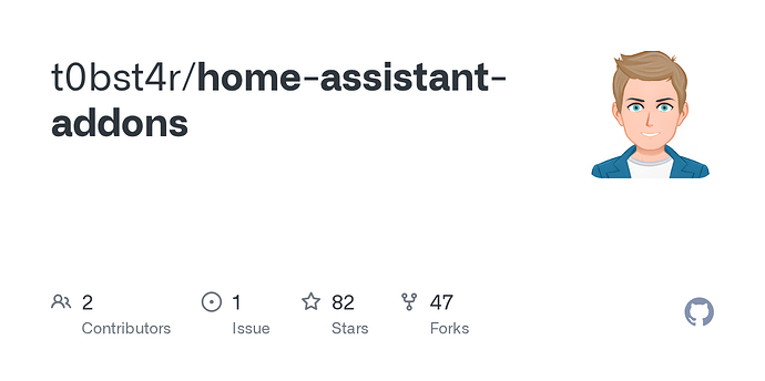

Matter Hub finde ich nicht nur Matter Server ?
Hat @totow doch oben schon verlinkt
Anklicken und bei Installation lesen…

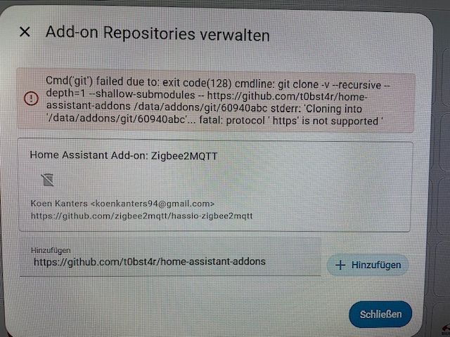

So weit bin ich gekommen

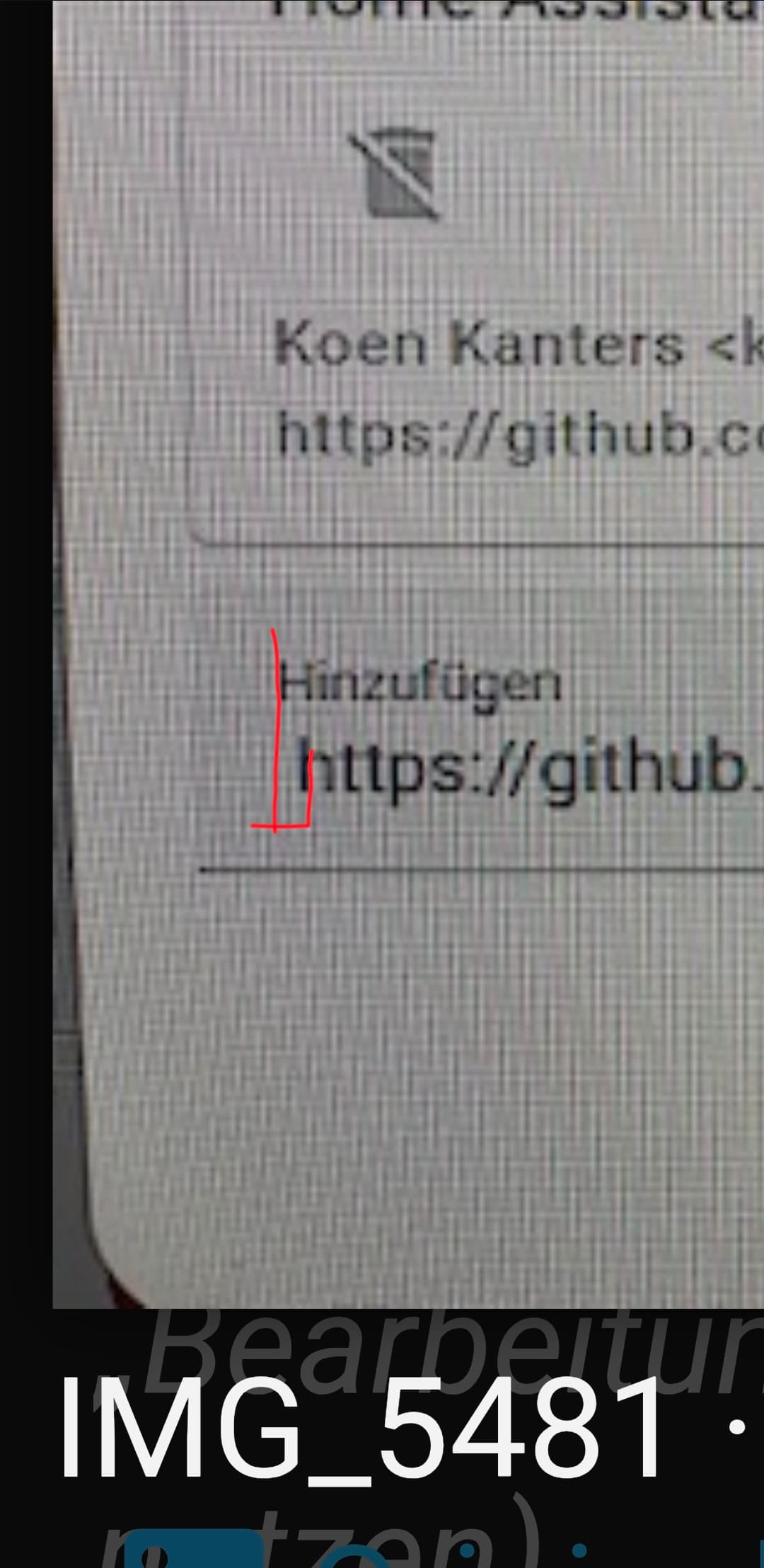

Hast du ein Leerzeichen vor dem https? Sieht stark danach aus.
Nein kein Leerzeichen davor
Bist du sicher?
Am Screenshot sieht man es deutlich.
Habe es geschafft.
