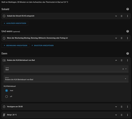

Aktuell versuche ich das Thermostat im Bad an Werktagen vor dem Aufwachen anzuschalten. Leider funktioniert das nicht wie gewünscht.
Er stellt zwar auf “heat” um, aber da das Thermostat davor schon auf 18 °C läuft, ändert sich nichts. Kann ich irgendwie die genaue Temperatur definieren?
alias: Bad Thermostat Werktag
description: "Stellt an Werktagen, 30 Minuten vor dem Aufwachen, das Thermostat im Bad auf 24 °C"
  - trigger: time
    at: "05:45:00"
conditions:
  - condition: time
    weekday:
      - mon
      - tue
      - wed
      - thu
      - fri
  - device_id: a1da3843f138d637db2bce701342d02c
    domain: climate
    entity_id: 0999f93e0e139f9879b3fc56a5d77b82
    type: set_hvac_mode
    hvac_mode: heat
  - delay:
      hours: 0
      minutes: 30
      seconds: 0
  - action: script.20_c
    metadata: {}
    data: {}
Vielen Dank für eure Hilfe!

Du musst zusätzlich dann noch die Soll Temperatur setzen
  - action: climate.set_temperature
    metadata: {}
      temperature: 20
      entity_id: climate.heizung_bad
Die Lösung von @onofthepagans hat funktioniert, eleganter fände ich es trotzdem ohne eine AVM Voreinstellung.
