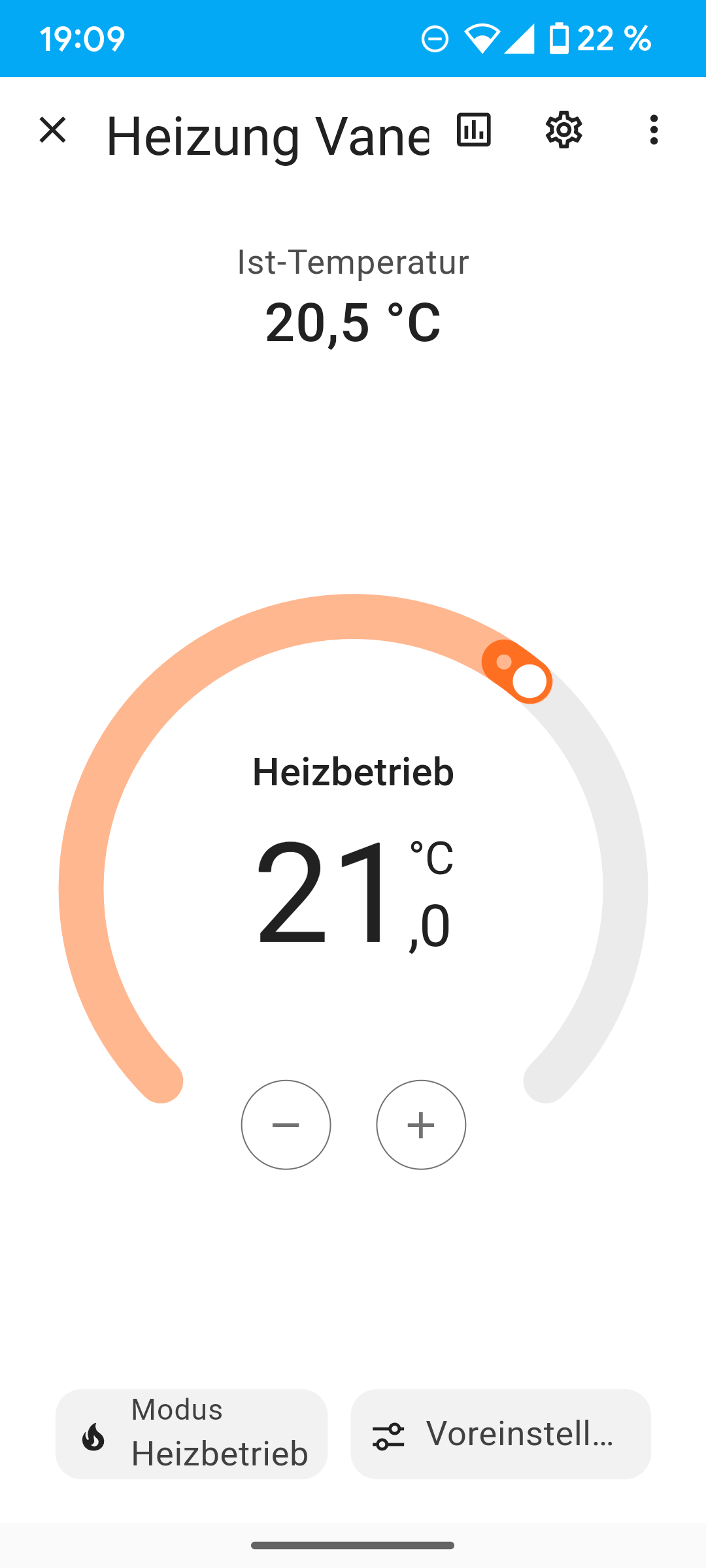

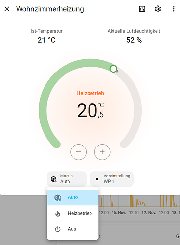

Das ist der aktive Modus deines Klimagerätes. Welche Modi unterstützt und angezeigt werden, hängt vermutlich vom Gerät ab. Der HLK-Modus wird links unter der Sollwertauswahl als Modus in HA angezeigt:
(Ich verwende eine HmIP-Heizgruppe)
Ich verwende den altuellen HKL-Modus, um nur dann Sollwerte per Automatisierung zu schreiben, wenn die Automatik aktiv ist.

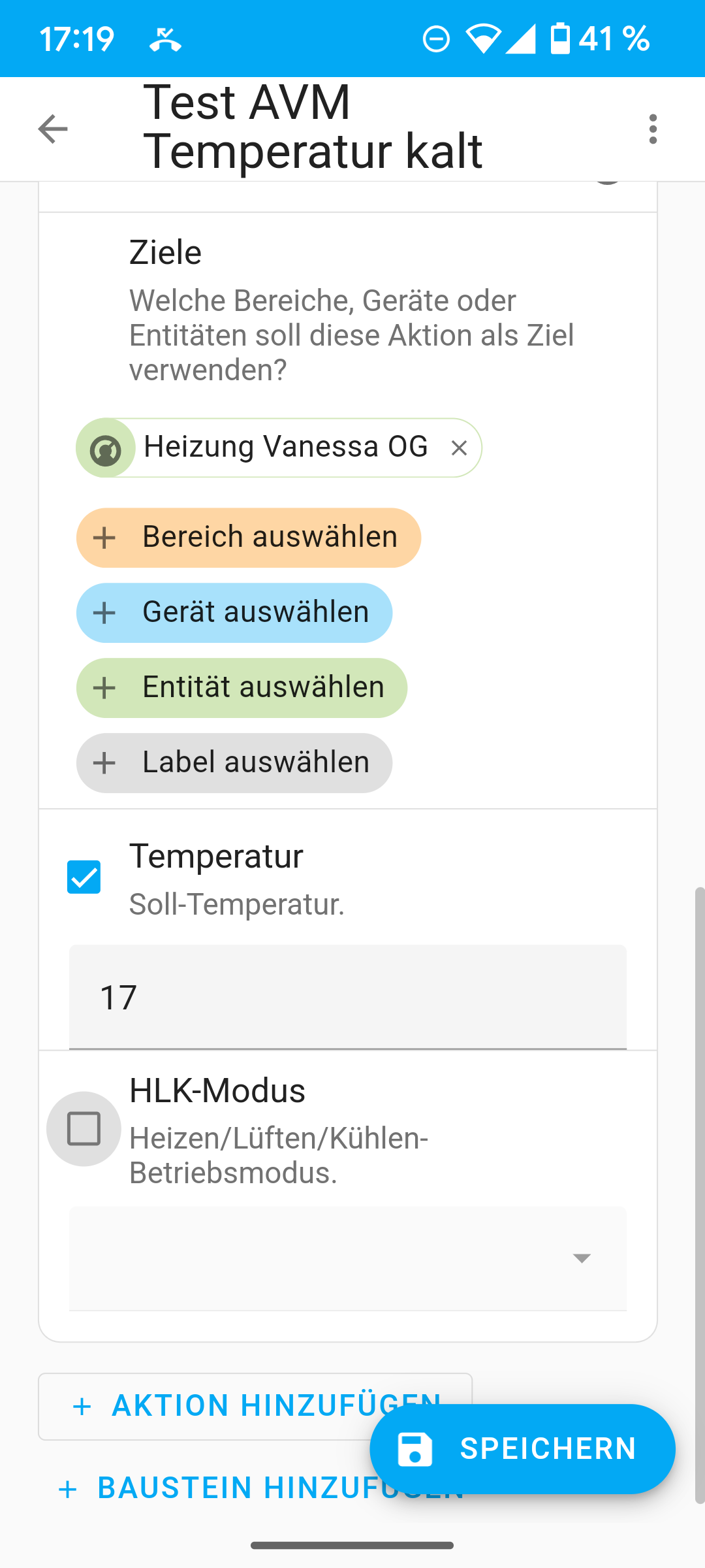

Danke für den Tipp, hilft aber leider nicht weiter.
Wenn ich 17 Grad programmiere, behält er auch hier die 19 Grad.

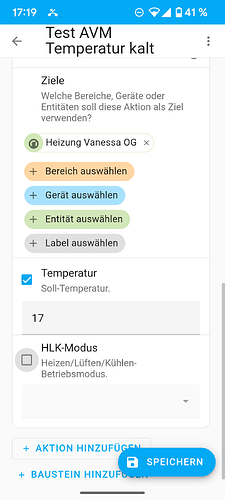

  - action: climate.set_temperature
    metadata: {}
      temperature: 17
      entity_id: climate.fritz_heizung_vanessa_og

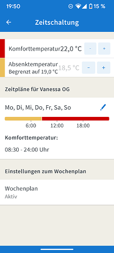

Nachtrag

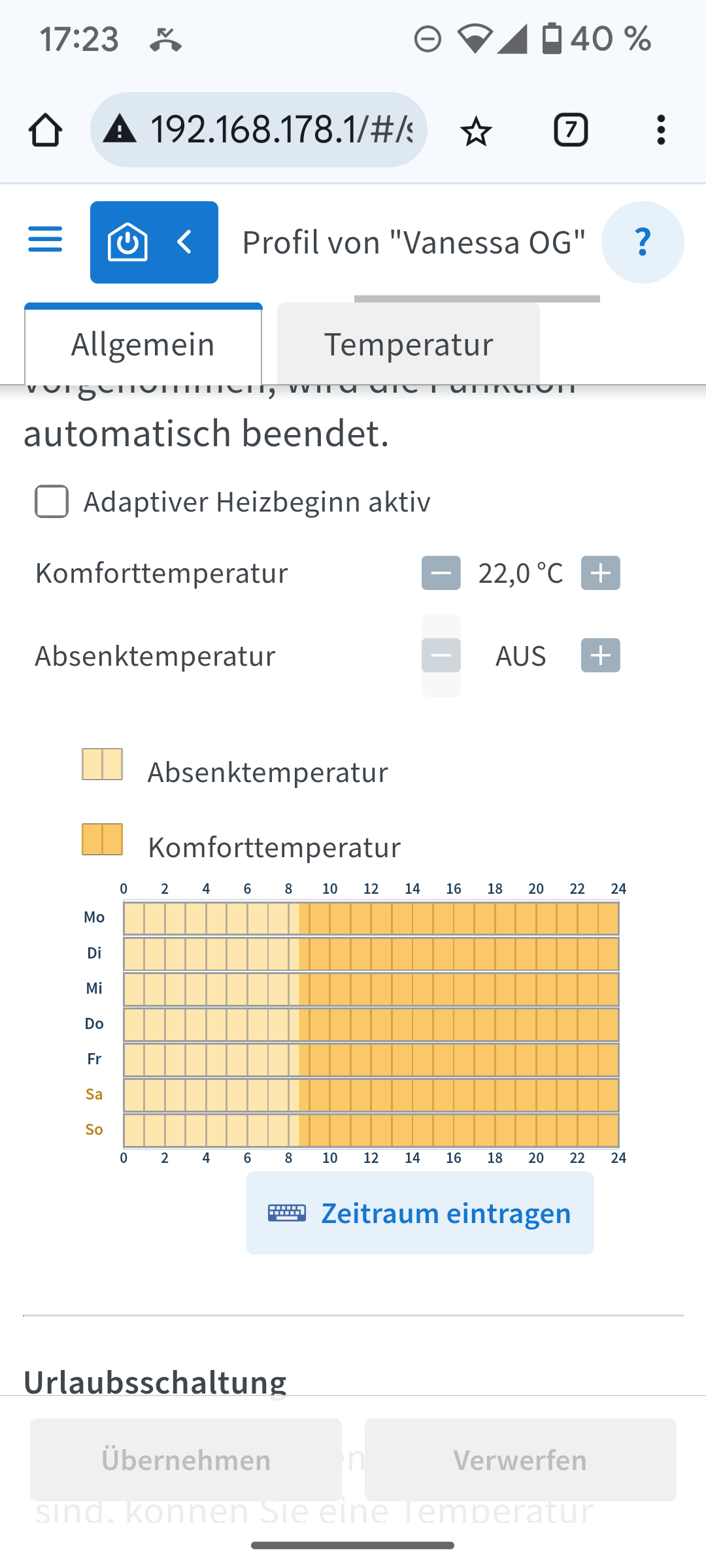

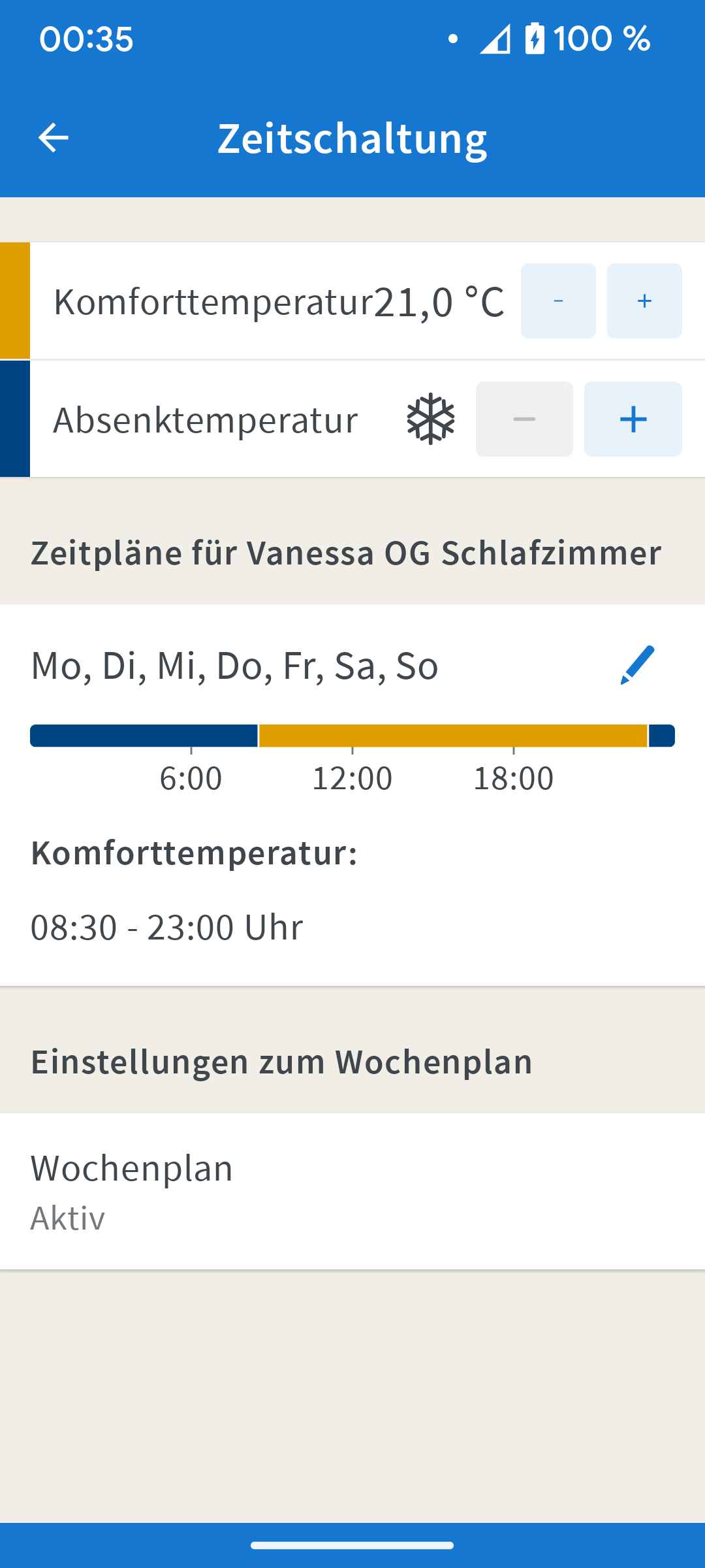

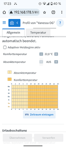

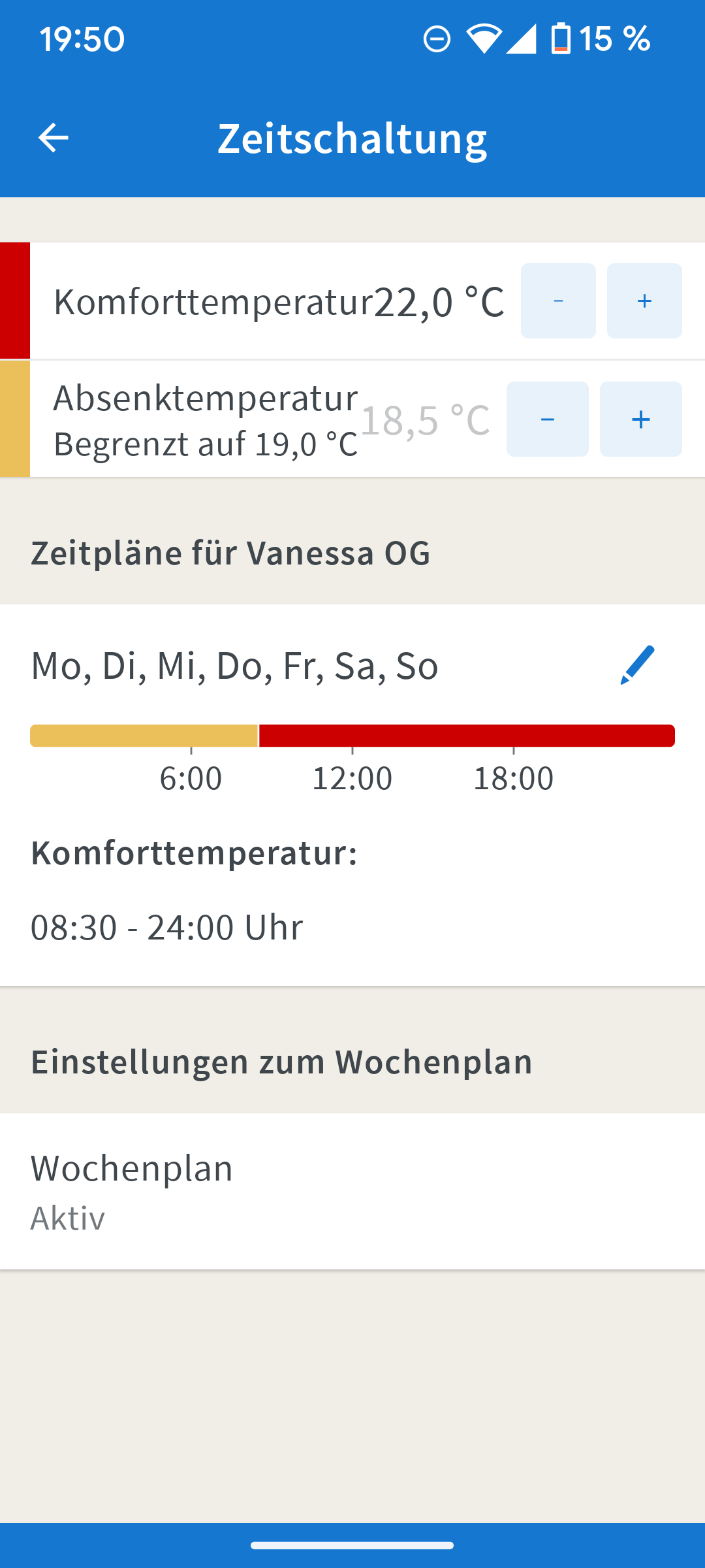

Das Problem scheint diese Absenktemperatur zu sein.
Ich habe mein Ticket bei AVM aufgemacht. Melde mich, wenn ich was erfahre.

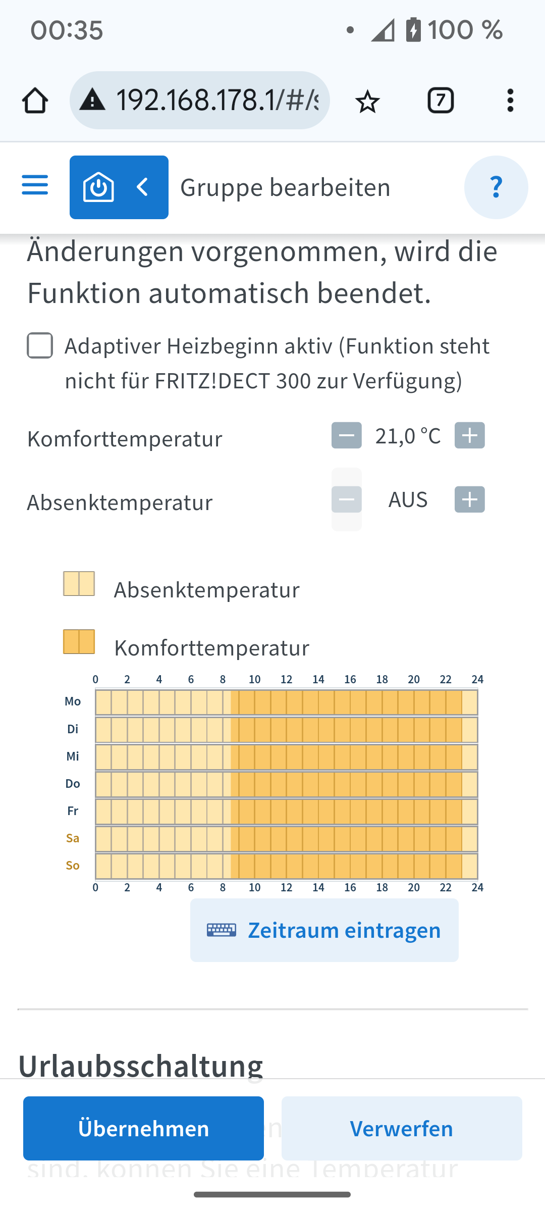

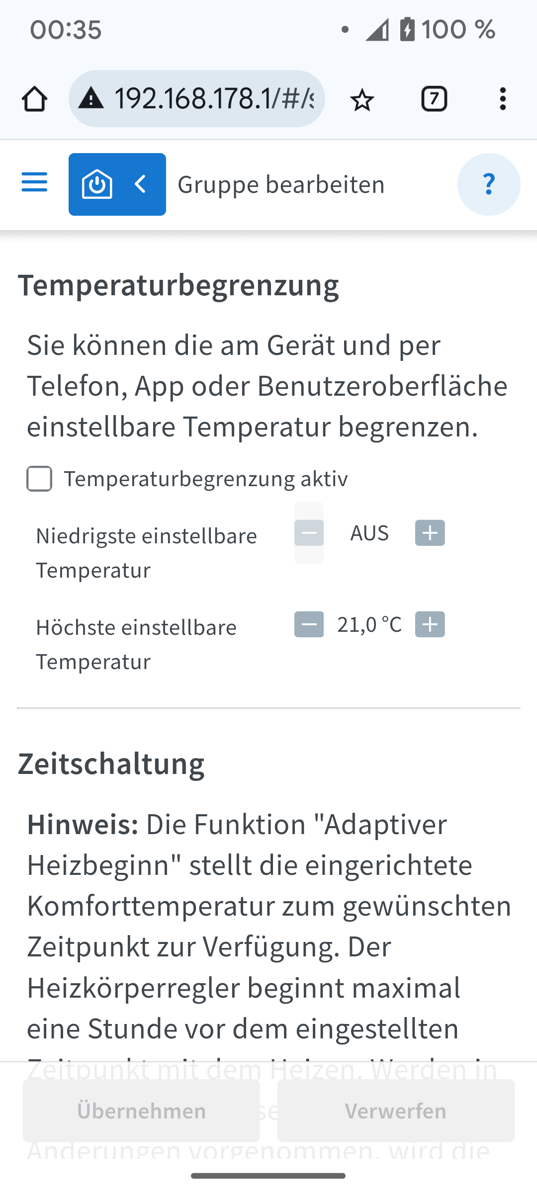

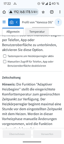

Lösung

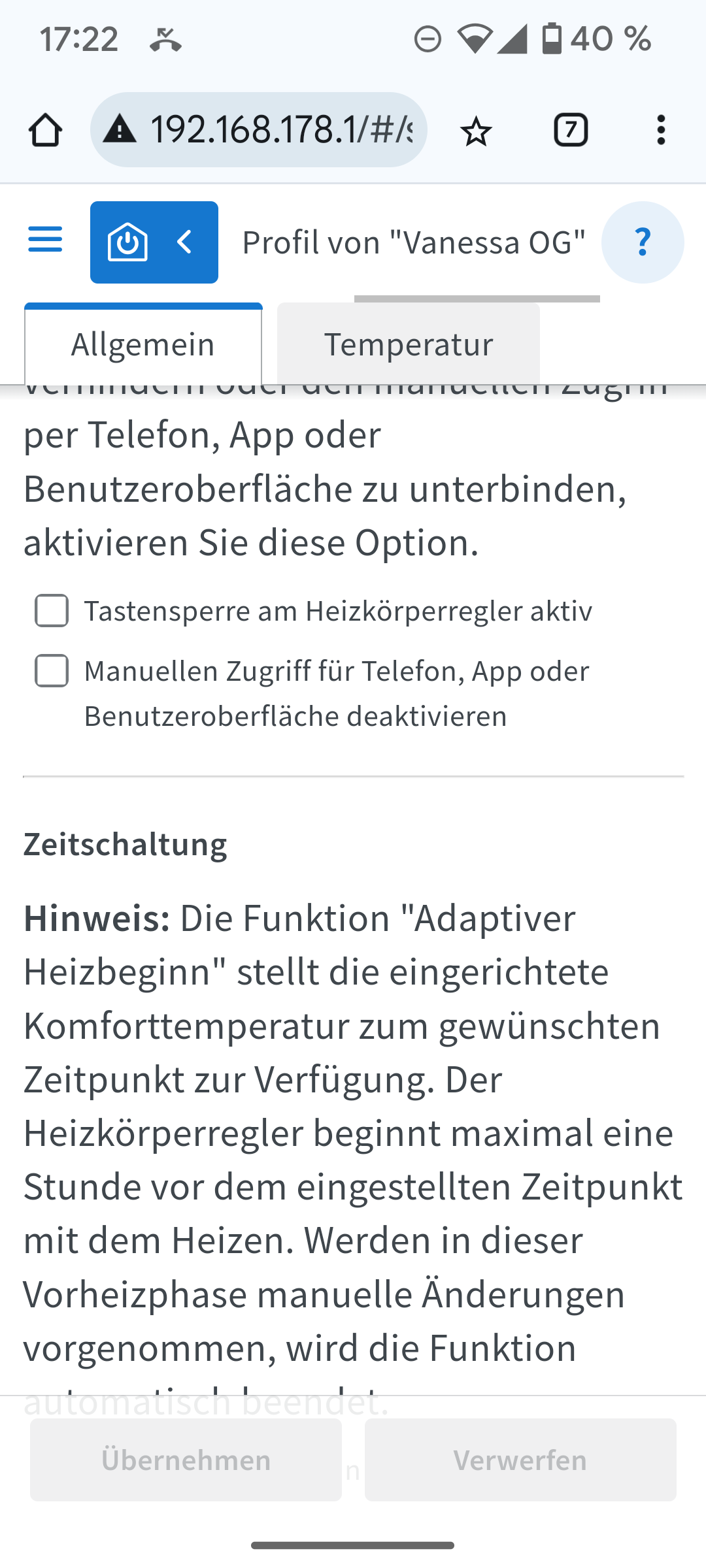

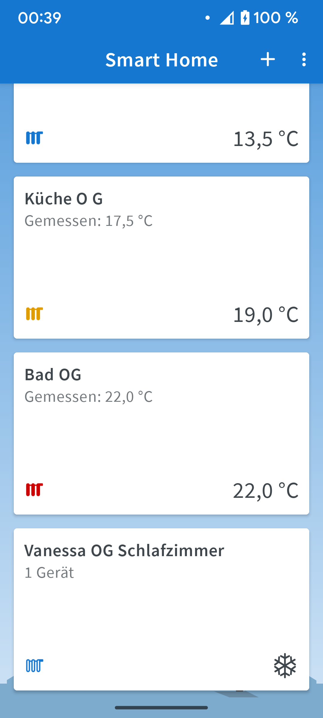

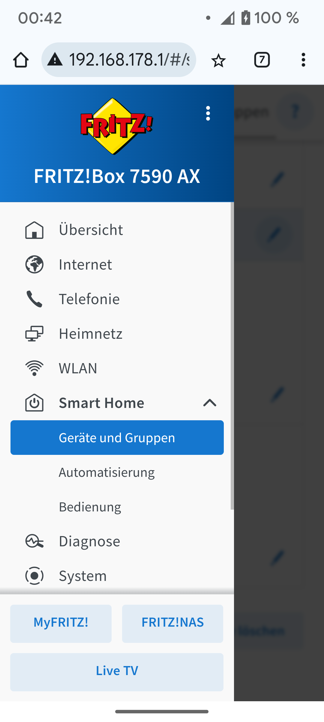

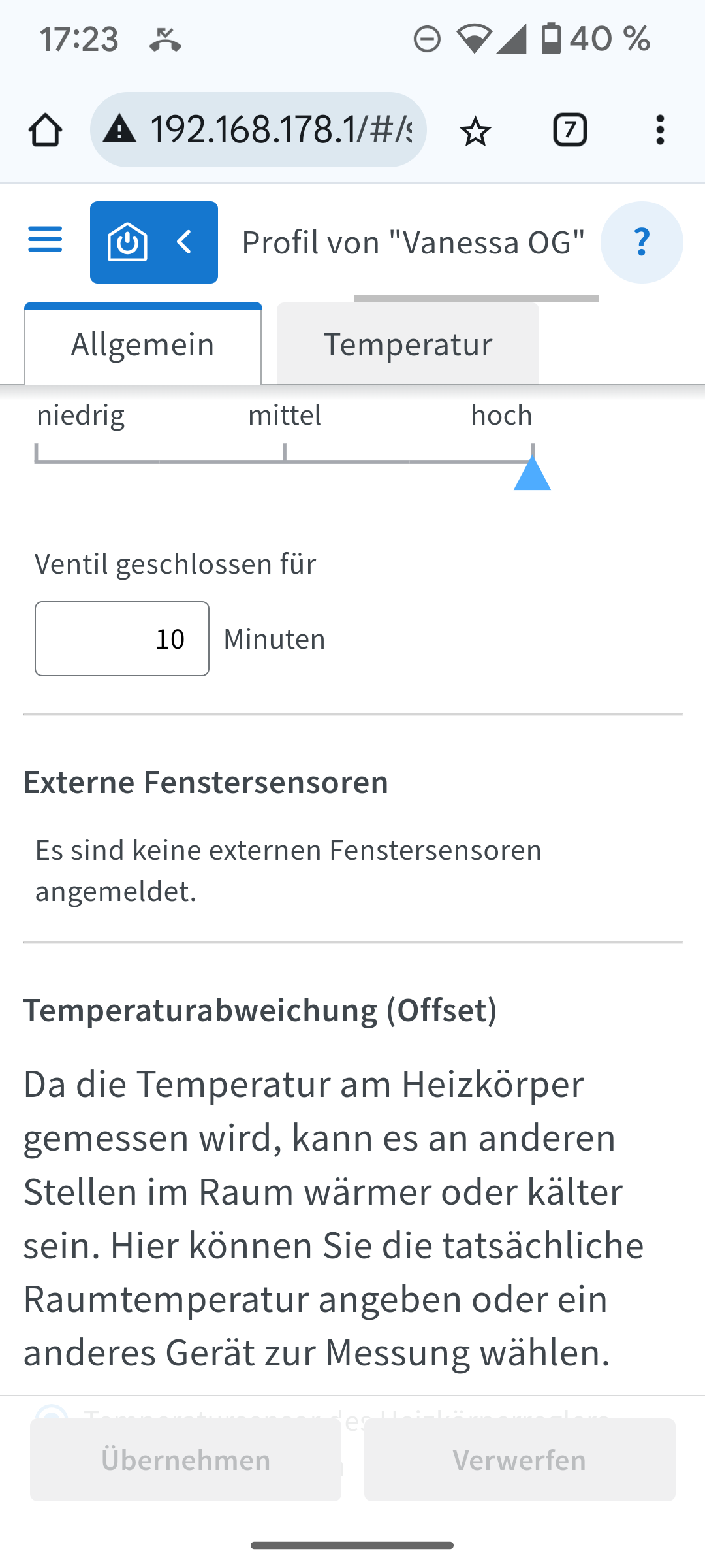

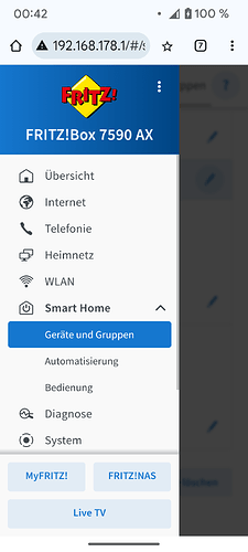

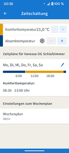

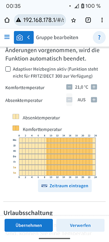

Der Trick war, dass ich in der Fritzbox eine Gruppe unter Smart Home für Heizkörper erstellen musste und dort den Thermostat einfügen.
In dieser Gruppe kann man dann die Temperatur Grenzen eingeben.
Man kann das ganze kontrollieren in der Smart home App
Dort auf den Heizkörper klicken
und dann dort auf bearbeiten.

Hier noch die versprochene Antwort des AVM supports.
vielen Dank für Ihre Anfrage an den AVM Support.
Sie wenden sich an uns, da es bei der Nutzung von Home Assistant zusammen mit Ihrem FRITZ!DECT 302 und FRITZ!DECT 301 zu dem Verhalten kommt, dass bei Signalisierung eines geöffneten Fensters die Absenktemperatur nicht unter 19 Grad geht. Deshalb fragen Sie, wo Sie diese ändern können.
Da Home Assistant keine offizielle Anwendung von uns ist, kann ich Ihnen bezüglich der Konfiguration Ihrer FRITZ!DECT 302 in Home Assistant keine Hilfestellung anbieten.
