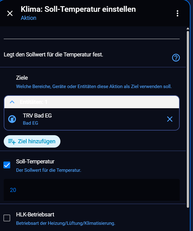

Wenn ich eine Automation erstelle, kann ich bei „dann“ nur auswählen HLK Betriebsart.
Mache ich was falsch? Suche ich falsch oder geht’s einfach gar nicht?
Sascha
Für Fenster auf sind grade die AVM Thermostate denkbar ungeeignet! So wie es mir in Erinnerung ist sendet und empfängt das 301 nur jede viertel Stunde Daten, das 302 alle 5 Minuten. Also das wird nix mit schneller Reaktion auf den Fenstersensor. Die Geräte steuern geht! Bei den Automationen kannst du auch Temperaturen einstellen. nicht nur die Betriebsart.
