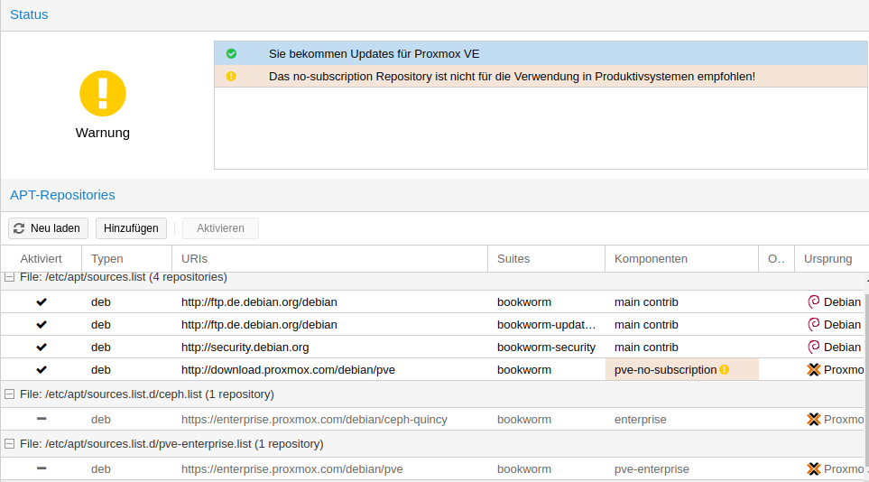

Du hast scheinbar noch das Enterprise Repository aktiv. Das deaktivieren und stattdessen das no-subscription Repository aktivieren.
Super. Das wars. Danke
