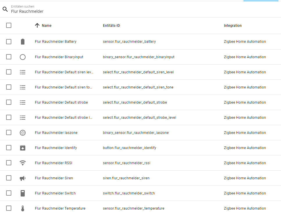

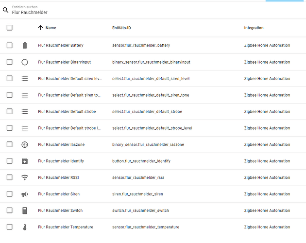

Das sind die Entitäten die es gibt:
Besorg dir das Spray zum Testen, wie @Macello geschrieben hat. Dann kannst du ins Log schauen und müsstest sehen was passiert ist.

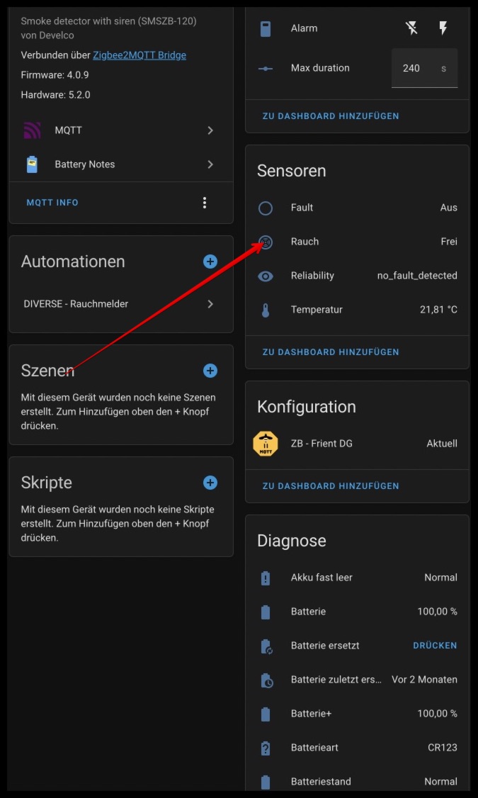

Unter Z2M sieht es ein wenig üppiger aus! Auch ein Grund warum ich von ZHA weg bin.
Der Sensor Rauch meldet mir das er Rauch erkannt hat, das funktioniert. Benachrichtigungen werden ausgelöst. Muss ich diesen Sensor als Aktion bei den anderen anschalten? Ich habe mit der Entität Alarm probiert.
Hallo, das Problem ist gelöst. Habe noch mal mit einer neuen Automation angefangen und jetzt funktioniert es.
