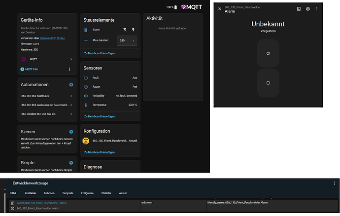

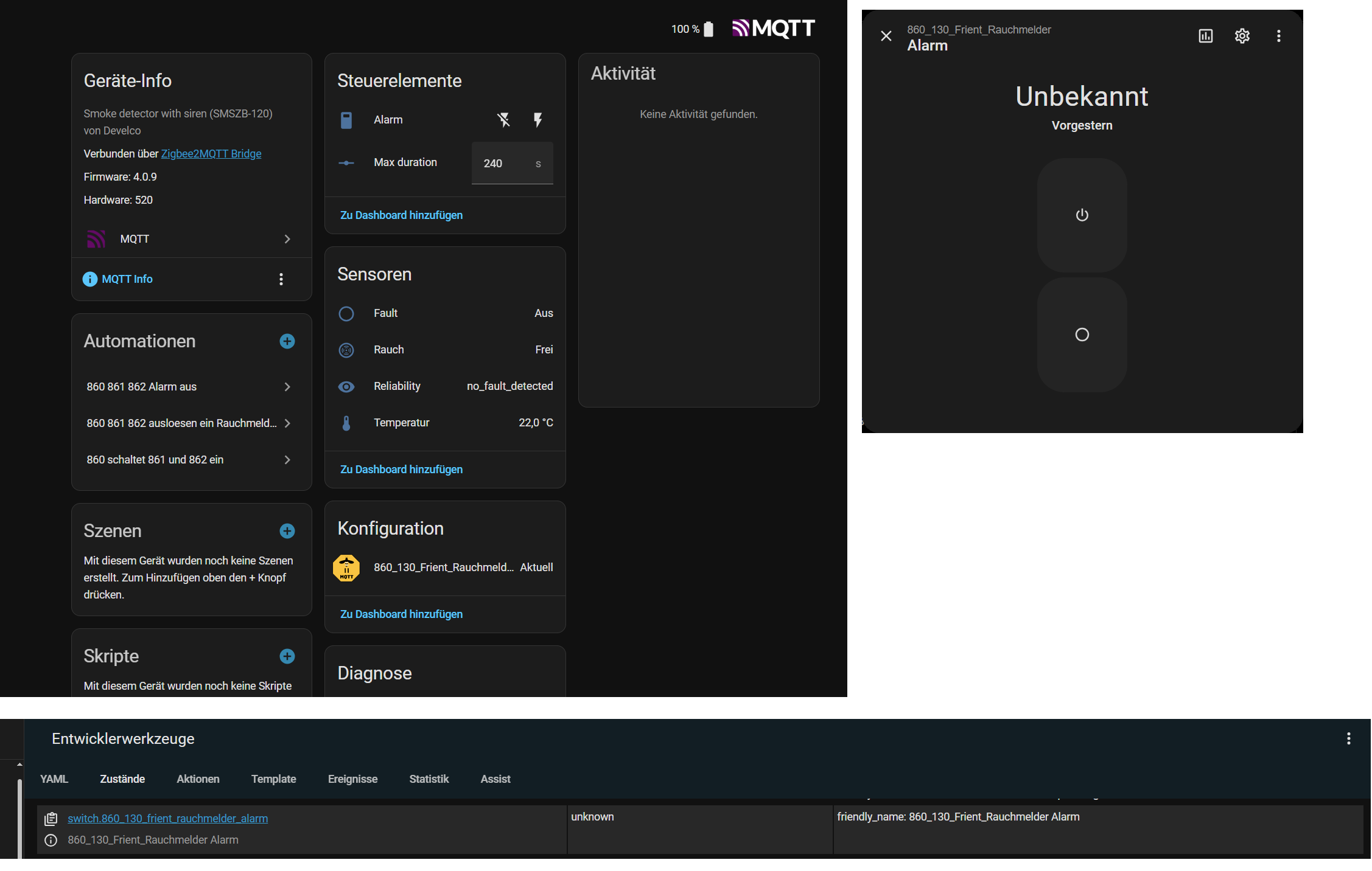

ich habe mir ein paar Zigbee Rauchmelder (Frient SMSZB-120) gekauft. In Zigbee2MQTT steht:
Zigbee-Modell SMSZB-120 frient A/S (Smoke detector with siren)
Modell SMSZB-120 Develco
Ich bin also nicht sicher, ob das Gerät von Frient oder Develco ist.
Die Rauchmelder funktionieren einzeln. Ich kann die Sirene über das Steuerelement Alarm (switch.860_130_frient_rauchmelder_alarm) an- und ausschalten.
Leider ist der Zustand immer “Unbekannt”. Ich habe auch eine Automatisierung erstellt, die allerdings nicht ausgelöst wird:
 alias: 860 schaltet  861 und 862 ein
 description: “”
 - type: turned_on
   device_id: Rauchmelder1
   entity_id: Rauchmelder1
   domain: switch
   trigger: device
   conditions: [ ]
 - type: turn_on
   device_id: Rauchmelder2
   entity_id: Rauchmelder2
   domain: switch
 - type: turn_on
   device_id: Rauchmelder3
   entity_id: Rauchmelder4
   domain: switch
Ich weiß hier nicht weiter. Liegt es daran, dass ich über die Entität switch.860_130_frient_rauchmelder_alarm keinen echten Alarm auslöse? Ich vermute eher, dass es am Zustand liegt. Der wird nur als “unknown” angezeigt. Wie kann man das fixen?
