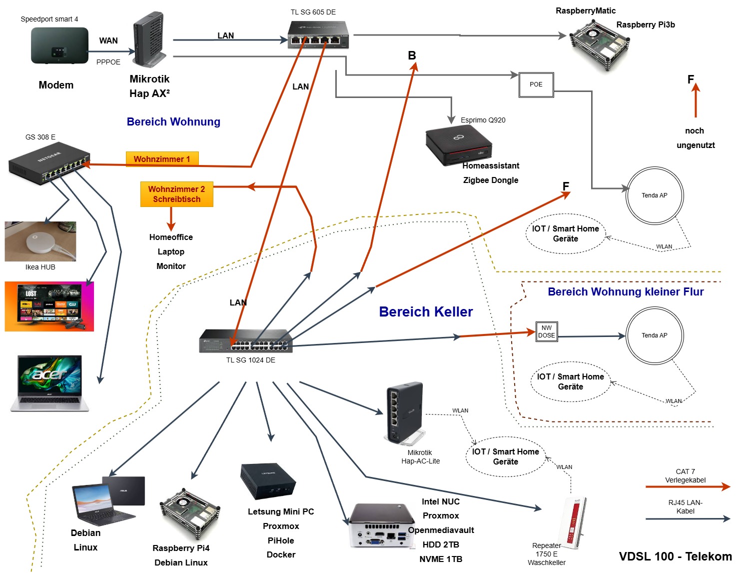

Guten Morgen wünsche ich allen. Ich habe eine Frage an vielleicht erfahrene Netzwerkspezialisten :slight_smile: Ich habe bei mir zu Hause immer wieder das Problem, dass beispielsweise der FireTV-Fernseher extreme Ladezeiten hat. Das auch der mit ESP Home verbaute Bewegungsmelder im Gäste WC extreme Verzögerungen hat. Beim Browser auf dem Laptop laden Webseiten manchmal schon sehr lange. Daher denke ich, dass es bestimmt ein Problem in meinem Netzwerk gibt. Ich habe mal ein Bild angehangen, wie das Netzwerk bei mir aufgebaut ist. Vielleicht hat ja jemand eine Idee, wo ich z.B. einen Fehler eingebaut habe oder Ähnliches. Für jede Hilfe bin ich euch sehr dankbar. Grüße an Alle.

Ehrlich gesagt würde das m.M.n. vermutlich in einem “Ratespiel” enden. :slightly_smiling_face: Du hast allein schon 6 Switche im Einsatz und dazu kommen irgendwelche WLAN-Verbindungen. Überall kann es da ggf. irgendein Problem geben. Mal ganz abgesehen von den Endgeräten und deren LAN oder WLAN-Verbindung. Wenn wirst Du vermutlich jede einzelne Verbindung von Geräten die ein Problem haben überprüfen und testen müssen.

Ich bin kein großer Fan von Komponenten unterschiedlicher Hersteller in einem Netzwerk. Da ist ein Mikrotik Router, Netgear und TL bunt gemischt. Macht auch eine Fehlersuche nicht einfacher.
Wofür ist die FritzBox in deinem Netzwerk?

Es kann ja sein, dass ich die Skizze falsch versteh. Aber…

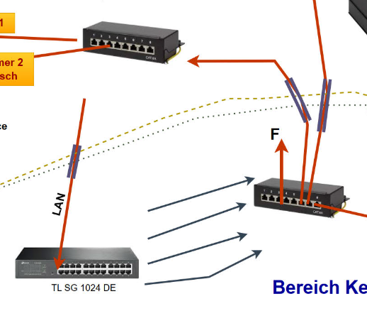

ist der Switch TL5G in der Mitte links tatsaechlich mit 4 Kabel mit dem daneben verbunden? und dann nochmal ueber den zentralen switch wohnzimmer, mit dem beide mit CAT7 verbunden sind? und dann noch zusaetzlich uber den kleinen switch oben zusammen am Modem haengen?
Wie gesagt, vielleicht interpretiere ich die Skizze falsch. Aber wenn es so sein sollte, hast Du Deine Antwort schon…
Hast du schon mal darüber nachgedacht, dass du vllt. deine Komponenten auf einen Hersteller vereinen solltest? Ja, in der Theorie sollte das funktionieren, aber insg. läuft manche Kommunikation über etliche Stationen, was die Anzahl der Fehlerquellen erhöht. Zumal mir die FritzBox wie ein Fremdkörper vorkommt, wenn die nicht die Funktion des Modems (also Kommunikation in die Außenwelt) übernimmt.
Darüber hinaus finde ich es ja lobenswert, dass du auf Proxmox Virtualisierung setzt, aber wieso hast du vier Mini-PCs/Raspberrys?! NAS und sonstiges zu trennen macht ja ggf. Sinn, aber die restlichen Geräte könntest du ohne Probleme auf einen NUC o.ä. mit Proxmox konsolidieren.
Aber fernab der Anmerkungen glaube ich, dass du das Problem nur lösen kannst, wenn du einen Strang nach dem anderen abklemmst und schaust, ob die Probleme behoben sind. Alternativ klemm die Problemgeräte mal direkt an den Router und schau, ob es dann besser läuft. Mehr als annähern wirst du dich nicht können.
@OnkelCee korrekt, das könnte auch sein. Ich habe die Pfeile ignoriert, weil ich die Pfeile bisher nicht als “Leitungen” interpretiert hatte… Wenn dem so wäre: 1 Kabel zwischen zwei Netzwerkgeräten reicht aus.
Außer man will explizit Link Aggregation verwenden. :yum:
Das Bild entspricht auch weder Baum noch Stern. Viel mehr einem Loop.
(In der Mitte kann man sich schön im Kreis drehen!)

Was direkt auffällt ist die merkwürdige Verschaltung deiner Switche, Beispiel.
Welcher Switch versorgt nun welchen oder sind die gar in einem Ring verschaltet ?
Letzteres kann man machen, dann braucht es aber auch die entsprechenden Switche dazu, die das erlauben - Spanning Tree als Schlagwort.
Ansonsten sollte man immer von einem zentralen Switch aus alle anderen anfahren, aber nie mehrere hintereinander schalten.

Ich würde alle doppelten/gekreuzten Verbindungen der Switche untereinander auf jeweils eine einzelne Verbindung reduzieren.
Notfalls sind dann zwei Switche mit jeweils einer Leitung hintereinander geschaltet.
Das ist aber immer noch besser, als eine doppelte Verbindung, welche die beiden Switche nicht handeln können.
Zumindest hilfreich für die Fehlersuche.

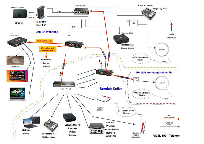

Wow, so viele Antworten schon in so kurzer Zeit. Danke erst mal dafür. Ich werde mal versuchen, eine Antwort auf all das zu finden. Die beiden schwarzen in der Mitte sind Patch Panel und die Verteilung ist leider so, weil ich von der Wohnung aus im 1. OG bis runter in den Keller muss, um dort dann auch Internet zu haben. Das sieht hier auf dem Bild vielleicht zu extrem aus, gebe ich zu. Die FritzBox ist eigentlich nur noch als Client eingebunden um im Keller das WLAN zu haben. Ich habe kurz vor Weihnachten umgestellt auf Mikrotik (zuvor alles AVM Fritzbox und Repeater). Ich habe auch noch einen Mikrotik HAP AC Lite, den ich im Keller als WLAN installieren möchte und dann fliegt die FritzBox quasi raus. Die Geschichte mit den verschiedenen Geräten, ja, habe ich mir auch viele Gedanken drüber gemacht. Es gibt im Netz darüber viele gespaltene Meinungen. Viele sagen auch, das ist im Heimnetzwerk kein Problem. Ist natürlich auch eine Kostenfrage mal eben alle Switche auszutauschen auf einen Hersteller.
Ein wirr wirkender Netzwerkaufbau, wo anscheinend Geräte schon in Deinem Haus bis zu 8 Hops machen müssen. Das würde ich grundsätzlich reduzieren.

Danke, für deine Antwort. Nun ja, der große 24 Port Switch in der Mitte links geht mit den vier LAN Kabeln an ein PatchPanel im Keller, da ich von da wieder nach oben in die Wohnung gehe. (Wohnung im 1.OG ). Die Kabel vom PatchPanel im Keller gehen quasi 2 Stockwerke durch die Decke bis nach oben. Ich hoffe, das ist ein wenig verständlicher :slight_smile: Daher der Aufbau.

Guten Morgen zusammen. Ein kurzes Update. Habe etwas umgebaut und es läuft schon besser. Obwohl ich gestern beim einem Film auf Netflix echt den Fall hatte, dass es mitten im Film gestockt hat und angefangen hat zu laden. Also da fühl ich mich ja echt wie in den Anfängen vom Internet. Meiner Meinung nach dürfte das doch echt nicht sein oder ? Aber hier glaube ich, dass das einfach der Fernseher selbst ist. Habe hier damals leider einfach ein relativ günstiges Modell genommen. Ich hätte eine Frage zu meinen Geräten im Keller. Würde der Pi 4 das hinkriegen, dass ich die beiden Proxmox Versionen (mit PiHole, Docker mit Portainer und Heimdall vom einen) und Proxmox mit Openmediavault vom anderen Gerät alles rüberhole quasi. Am NUC habe ich die beiden Festplatten für Openmediavault extern über USB angeschlossen. Kann das alles zusammen nur auf dem Pi4 laufen? Dann hätte ich mir zwei Geräte gespart. Oder sollte ich mir hier besser ein gutes Gerät und dann dort alles zusammen laufen lassen?
