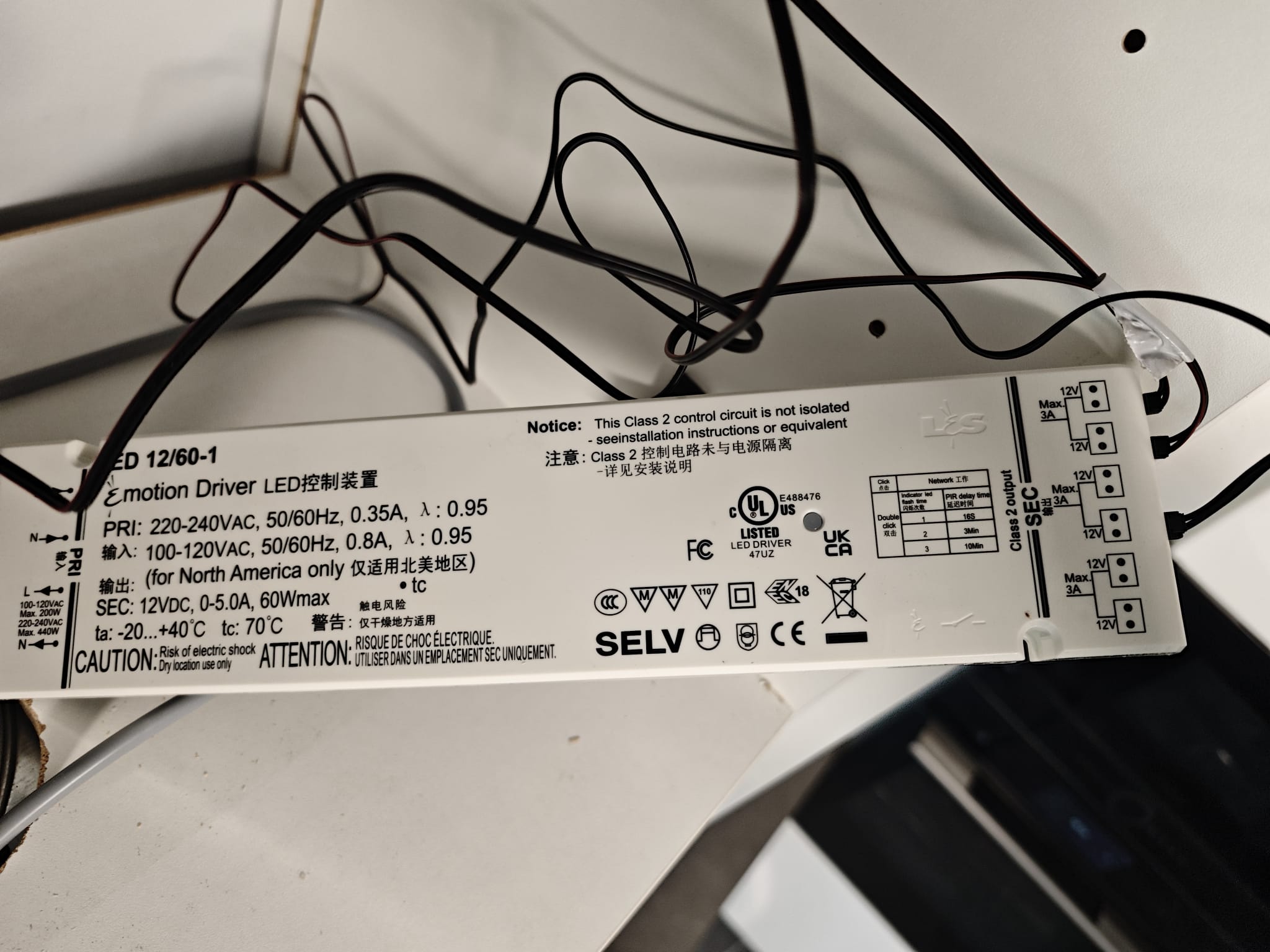

ich habe eine recht neue Küche in der unter den 4 Hängeschränken jeweils eine LED Leiste vorhanden ist. Als Trafo habe ich den L&S LED Emotion Driver 12V, 60W, 110V/230V an dem die 4 LEDs angeschlossen sind. Kann ich irgendwie an diese komischen Möbelstecker einen Zigbeecontroller davorschalten - alle 4 LED schalten zusammen, so soll es auch bleiben. Über die Fernbedienung derzeit kann ich CWW schalten (Von warm- bis Kaltweiß) Auch das soll künftig möglich sein. Habt Ihr Tipps für mich?

Hi, und wie Ihr sehen könnt, es sind 3 und keine 4 LED-Streifen angeschlossen…

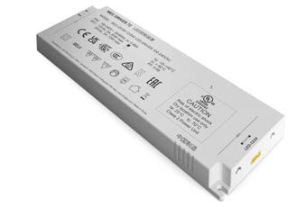

@mazagi Ist das das L&S Gedöns? Falls ja ist es total einfach mit Zigbee, kostet ca 70/80€. Du brauchst einen neuen Driver und das Zigbee Modul. Mit 3 LED Streifen müssten eigentlich 36W reichen. Gibt aber auch größere. Bitte nochmal kontrollieren.
Zum Beispiel hier der driver:
An den Driver dann das Zigbee Modul 1 Kanal 12V dranstecken (gibt aber auch 4 Kanal was ich genommen habe falls man getrennt regeln will) L&S Funktionsmodul Mec Driver 1 Kanal, 4 LED Ausgänge 12 V DC Länge 73,6 mm mm | eBay.de

ich habe 8 aus der Serie für die dieser thread eröffnet wurde. Im 2 oder 3ten Beitrag hat mazagi ein Bild davon gepostet. Die Treiber heißen Emotion
