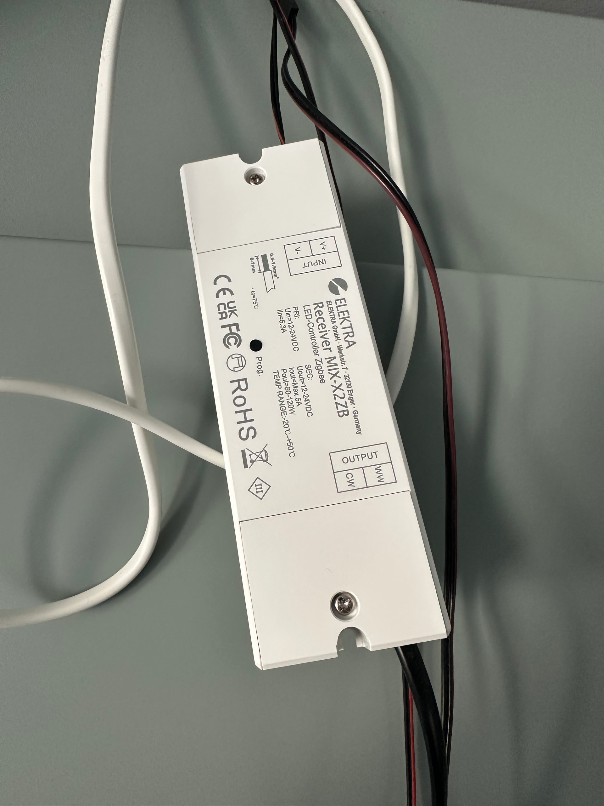

wir haben eine (neue) Küche von Häcker und diese verbauen Unterschrankbeleuchtungen der Elektra GmbH.
Soweit sogut, theoretisch lassen diese sich auch über Zigbee ins Smarthome einbinden. Ich habe allerdings das Problem, und das ist laut Küchenbauer auch mehr oder weniger “normal”, das der Elektra Receiver gerne leicht pfeift. Je nachdem wie alt man ist/laut es in der Küche ist, hört man das mehr oder weniger gut, obwohl die Teile versteckt sind.
Die Steuerung findet über eine Elektra Remote Control (–> Receiver —> Lichter) statt.
Ich frage mich, ob ich irgendwie den Receiver - und ja, der ist der Übeltäter - austauschen kann.
Ich kenne mich da technisch absolut nicht aus, deswegen frage ich mich, ob es da Möglichkeiten gibt. Ich nehme natürlich auch Vorschläge an, die mir helfen, das pfeiffen loszuwerden.
Ich würde auch gänzlich andere Lösungen bevorzugen. Ich brauche eigentlich keine Remote Control, die die LEDs anschaltet. Mir würde es reichen, wenn ich sie einfach über HA steuern kann.
Der “Receiver” sieht wie ein gewöhnlicher Treiber für CW/WW LEDs aus und es dürfte für technisch visierte Personen kein Problem sein, was anderes einzubauen.
Vermutlich ist aber eine Ersatz-Lösung nicht Plug&Play zu installieren.
Ich würde daher erstmal den Hersteller anschreiben und um Ersatz für die pfeifenden “Receiver” bitten.
