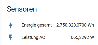

Mein Problem ist, dass ich die Daten des Smartmeters nicht verwenden kann, weil dort meine beiden Solaredge-Wechselrichter auch einspeisen und ich deren Leistung auch noch nicht messen kann (sind aus 2011 und werden so direkt von Homeassistant nicht unterstützt).
Deshalb war meine Ideee, den Fronius-WR direkt auszulesen.
Zwei passende Entitäten stehen ja auch zur Verfügung:
grafik
Aber ich weiß nicht, wie ich diese als Energieerzeiger im Energie-Dashboard einbinden kann.
Wobei ich grad seh dass es wohl noch komplizierter wird. Die Werte aus der Hardcopy sind aktuell von 21:20, da geht bei der Leistung AC wohl der BYD Akku auch mit rein :frowning:
D.h. der einzige Wert, der mir wohl die Leistung der Solaranlage geben kann ist “Energie Gesamt”. D.h. ein Zähler des Gesamtertrags seit Inbetriebnahme.
Eventuell wäre es am einfachsten, ich würde meine beiden Solaredge auslesen können und diese Werte dann irgendwie abziehen von den Werten, die der Smartmeter liefert?

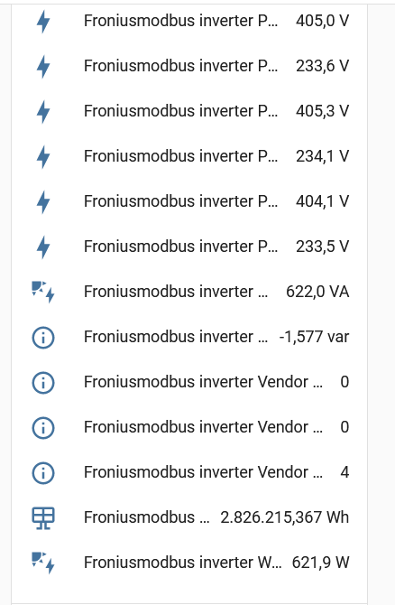

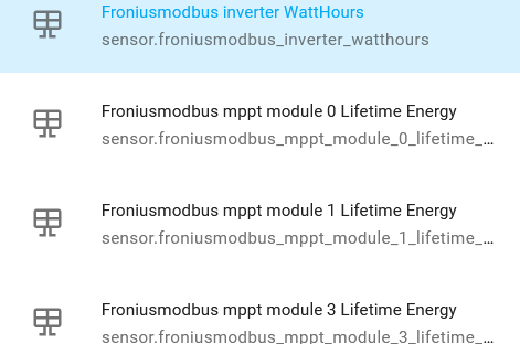

habe mal Modbus TCPIP aktiviert und eingebunden.
Im Energiedashboard sehe ich jetzt folgende Entitäten:
grafik
Was nun? :slight_smile:
Update:
Habe die Entität Inverter Watthours eingebunden. Sieht aktuell ganz gut aus. Laut Gesamtzähler dürfte ich heute aktuell so ca. 3 kWh erzeugt haben - das wird mir jetzt auch so angezeigt.
Muss ich jetzt weiter beobachten…

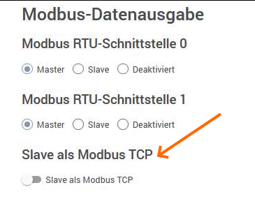

Kannst Du Info geben, wie Du über TCP verbunden hast?
Beim Gen24 hast Du das hier aktiviert?
grafik
Und wie in Homeassistant?
Ich gehe aktuell über solarweb.
Direkt wäre schöner.
Ja, Slave als Modbus muss an sein.
In Homeassistant gehe ich über die sunspec Integration (zu finden in HACS).

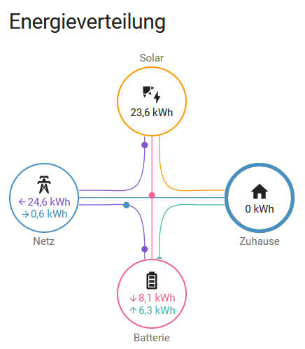

Also das Solarweb ohne Historie > 3 Tage ist ja erstmal beim Kauf eines WR kostenlos dabei. Was man mit den > 3 Tagen soll ist mir schleierhaft, wer schaut sich das denn in der Fronius App an? Da ist HA ja viel detaillierter.
Hat jemand eine Idee, warum mit dieser Anbindung über Mdobus nur jede ganze Stunde die Werte im Energiedashboard aktualisiert werden?
grafik
In der Entität habe ich alle aktuellen Werte vorliegen, nur nicht im Energiedashboard?
Oder kann man da einen Intervall für die Aktualisierung einstellen?
Das Energiedashboard aktualisiert sich nur 1x die Stunde immer kurz nach der vollen Stunden. Das kann man auch nicht anpassen.
