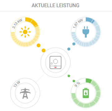

Im Prinzip brauche ich diese Gesamtübersicht.

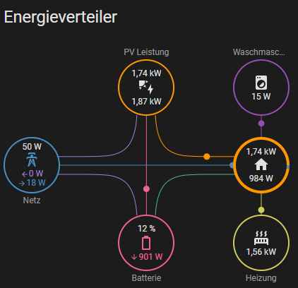

Aktuell sieht die Ansicht bei mir so aus.
Das macht aber keinen Sinn, denn wenn die Sonne weg ist, stimmen die Werte nicht mehr.

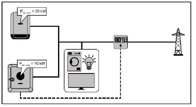

Führ mal näher aus wie deine Anlage verdrahtet ist.
Sprich hast du nur das minimal benötigte SmartMeter direkt hinter dem Zähler deines Versorgers oder hat der 2te WR ein separates SmartMeter damit du überhaupt erkennen kannst welcher WR welche PV-Leisung abliefert?
Wenn die Werte nicht mehr passen und es dir mehr oder weniger egal ist welche Einzelleistung deine WRs abliefern, summier doch einfach die einzelnen Entitäten deiner WRs und geh damit aufs Dashboard.
Denn zumindest das eine SmartMeter nach dem Zähler ist ja letztendlich auch die Basis aus der sich das Solarweb bedient.
Wenn es dir um diese Grafik geht, würde ich die Sensoren der beiden WR addieren und mir somit neue Sensoren basteln. Diese dann für das EnergieDashboard nutzen.
Je nachdem wo dein Smart Meter ist, muss du dann noch schauen ob der Netzübergabepunkt auch addiert werden kann. (Real energy consumed).
Prinzipschaltbild:

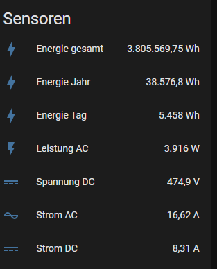

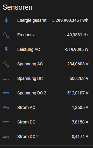

Das addieren ist ne gute Idee. Hab ich natürlich gemacht, wie man auf dem Daschboard Bild sehen kann. Funktioniert aber nur bedingt.
Erschwerend ist, dass die Entitäten von Gen 24 und dem Symo8 unterschiedlich sind

Eine Frage hätte ich noch. Wie kann ich aus den beiden Werten unten, nur die Summe darstellen? In dem Fallbeispiel 7,53 KW.
Besten Dank vorab
Steffen

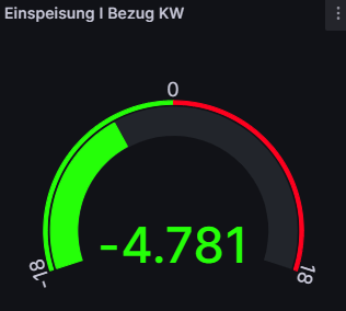

Bezug und Einspeisung bekomme ich schon von Smart Meter. Wird auch von mir verwendet (Grafana).
Das hilft aber nicht um die Gesamtleistung der beiden WR zu visualisieren. In diesem Zusammenhang, besten Dank für die Yaml config!!

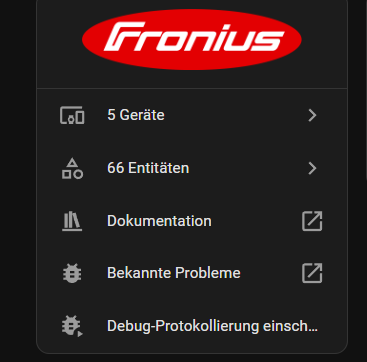

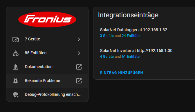

Anbei ein Bild … viel weniger Entitäten dürftest du im Leben nicht haben denn ich komme schon auf 66 mit nur einem Wechselrichter.
