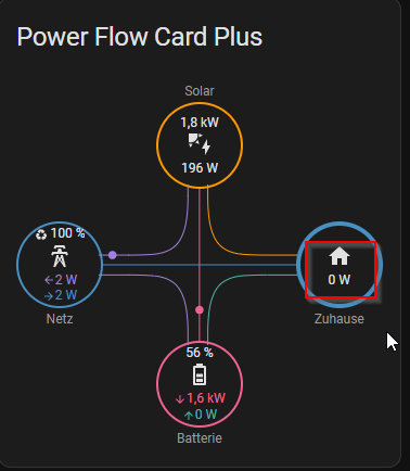

Home - das ist meine Baustelle.
Hier schaffe ich es einfach nicht einen korrekten Wert zu ermitteln.
In einem Forenbeitrag hier es diese Entität kann einfach leer bleiben und das Power Flow Plus errechnet die Werte. das haut auch funkioniert, als es gestern Abend keine Energie von Solar und Batterie gab.
Jetzt da Sonne da ist, die Batterie geladen wird, ist der Home Wert 0.
Ich habe in Fronius keinen Sensor, der mir den Hausverbrauch darstellt…

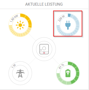

Im Vergleich dazu das Solarweb:

Mit geht es um den “aktuellen” Hausverbrauch, und wie ich diesen im Power Flow Puls darstellen kann.

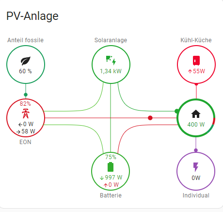

Habe die gleiche Konstellation wie Du. Fronius GEN24 PLUS und BYD Speicher.

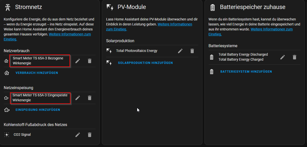

In der Power Flow Card habe ich den Verbrauch ohne Entität stehen und hatte bisher nie Probleme. Hast Du den “Netzverbrauch Smart Meter TS 65A-3 etc.” im Energieboard eingetragen?
PV-Anlage
Der Fehler muss also woanders liegen.
Allerdings verzweifle ich momentan eh mit Fronius. Wie man an meiner Grafik sieht, beziehe ich Strom, obwohl die Batterie genügend gefüllt ist.

Hier mal ein Screenshort meins Energie setups für das Energy Chart (das sieht bei mir gut aus)

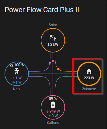

Update:
Ich glaube ich hab es grad gelöst. Ich hatte einen Secondärwert bei “Solar” eingetragen:
    entity: sensor.daring_pv_leistung_ac
    display_zero_state: true
    secondary_info:
      entity: sensor.solarnet_pv_leistung
So schaut es jetzt aus:
  solar:
    secondary_info: {}
Jetzt habe ich die folgende Anzeige:
Grüße Joe
Hi Joe,
mein Energie Chart ist identisch zu deinem.

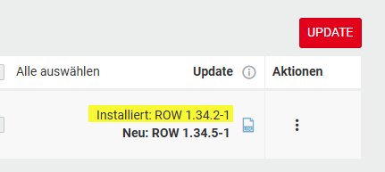

Welche Fronius Software Version hast Du drauf? Wird bei Dir auch immer wieder Energie aus dem Netz bezogen, obwohl genug in der Batterie ist.
Holger
Hi Holger,
scheint grad ein Update anzustehen. Installierte Version:
Bei mir zieht es auch ein kleinwenig aus dem Netz. Ich denke das ist zu vernachlässigen.

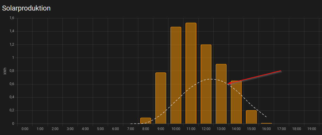

Was hast Du noch so am laufen bei Dir? Funktioniert Forecast Solar bei Dir im Energy dashboard? Das ist bei mir nicht ganz richtig.

Den Solar Forecast kannst Du vergessen, wie den von Fronius ebenfalls.

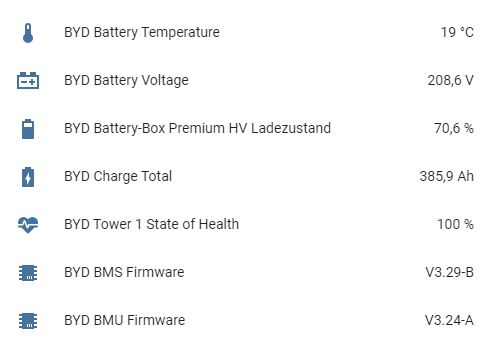

Den BYD Speicher lese ich aus (man könnte sich jede Zelle anzeigen lassen)
Schau mal hier BYD HVS/HMS/LVS Battery Integration for Home Assistant
