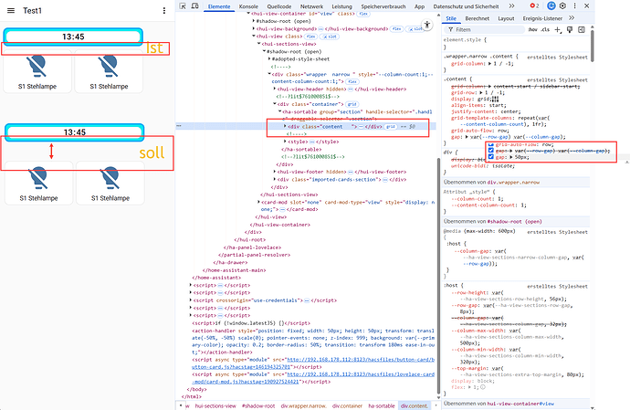

Ich möchte den Abstand zwischen der Uhrzeit und den Stehlampem vergrößern (s.u.) , ich verstehe aber überhaupt nicht an welcher Stelle ich mein card-mod einfügen muss.
Wenn ich in den Entwicklertools den Abstand “gap” anpasse wird das Ergebnis auch entsprechend angezeigt, aber wohin ich mein card_mod in meinem Code auch einbaue es passiert nicht das gewünschte.
HIer mein yaml - ich hoffe mir erklärt jemand, wohin und warum ich mein card-mod mit “gap: 50px;“ einfügen muss.

Hallo, vielen Dank für deine Antwort. mein ursprünglicher Wunsch war es ja, den Abstand zwischen den Reihen zu vergrößern.
Dein Vorschlag mit “margin-bottom” erfüllt optisch aber genau meine Vorstellung. Eventuell führt das aber später zu Darstellungsproblemen wenn ich den Hintergrund einfärbe, da ich ja die gesamte Box vergrößere. Ich möchste später die Rahmen zur optischen Trennung anders einfärben.

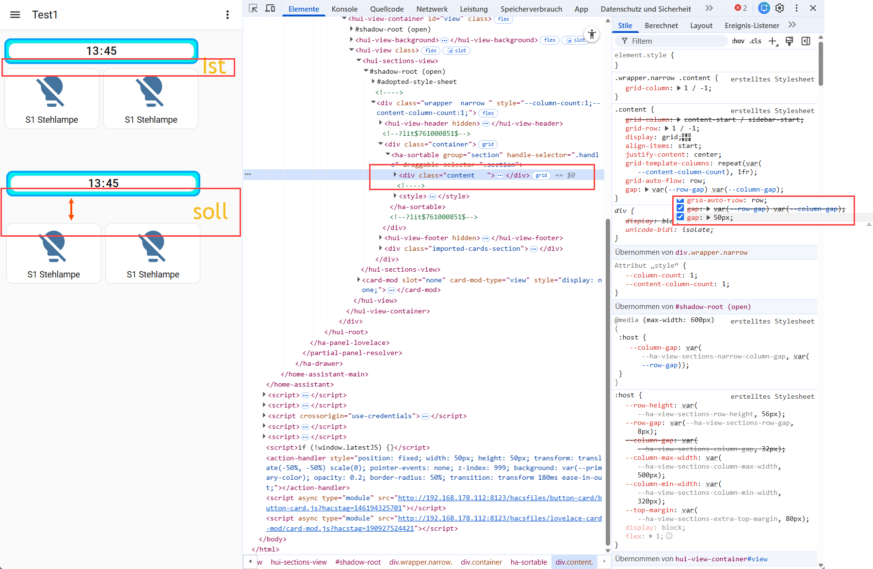

Deshalb möchte ich gerne noch mal meine Frage bezogen auf den Screenshot der Entwicklertools stellen.
Wie kann ich in der “class=content” den Wert für gap anpassen? Wenn ich nämlich in den Entwicklertools den Wert für gap ändere, ist die Darstellung genau nach meinem Gusto. Es muss auch nicht mit card_mod sein (das entspricht nur meinem bisher eingeschränkten Wissen)!
Grüße Alex
Schwierig, wenn man nicht richtig testen kann…
eventuell so?
Ich bin mir nicht sicher ob das geht wenn die Uhr und die Lampen in unterschiedlichen Stacks stecken… Die müssten ja eine gemeinsame class content haben.
Ich kann das mit den Entwicklerwerkzeugen leider auch nicht nachvollziehen… Ist content nicht eine class von root? Dann könntest du du statt .content auch #root versuchen.
