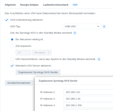

Ich nutze hier bereits seit vielen Jahre eine USV und diese war dann schon immer an eins meiner Synology NAS angeschlossen und das hat dann auch einen NUT-Server im LAN zur Verfügung gestellt. Einfach nach dem Motto: NUT-Server bei der DS einrichten, IPs von weiteren NUT Clients eintragen,
NUT Client bei den Clients einrichten und fertig. Wobei sich mein “einrichten” von NUT bei den Clients eher darauf beschränkt hat NUT zu installieren und dann per MODE=netclient den Client-Modes zu aktivieren. :rofl:

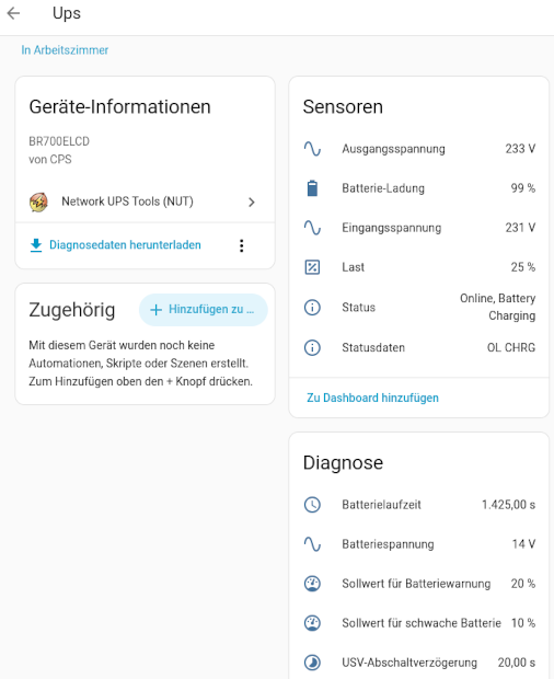

So weit so einfach. :slightly_smiling_face: Also habe ich auch den Proxmox Host als NUT Client eingerichtet und weil darunter dann eben auch u.a. eine HA VM läuft auch diese per NUT Integration als NUT Client.
