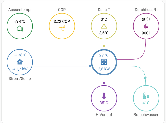

Deshalb habe ich Espaltherma umgesetzt. Und natürlich in Kleinarbeit ein passendes Dashboard aufgebaut. Dann habe ich für meine Übersicht der PV-Anlage mit Batterie Power Flow Card Plus gefunden und umgesetzt. Wow, was für ein Tool.
Dann kam mir die Idee die Darstellungsoptionen von Power Flow Card Plus auch für die Wärmepumpe umzusetzen. Naja, dafür habe ich halt die Logik benutzt und die Darstellung etwas umgebogen - aber alles anhand Power Flow Card Plus. Die Herausforderung ist ,dass die Wärmepumpe zum einen Strom benutzt um daraus Wärme zu erzeugen, also es geht um die die Umwandlung von kWh Strom in kWh Wärme und dann noch dargestellt in Grad Celsius. Das Ergebnis habe ich als Screen-Shot beigefügt.
Jetzt sind in Power Flow Plus natürlich einige Logiken hart codiert, die man nur teilweise umschiffen kann. Gibt es eine Möglichkeit Flow cards zu benutzen und intelligent miteinander mit Linien und fliessenden Punkten zu verbinden? Sorry, ich bin am Anfang mit Homeassistant und weiss zwar wie codieren geht aber möchte doch High-Levekl bleiben.

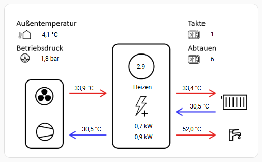

Ich habe das Thema einfach mit einer Bild-Entität gelöst:
Ich weiß, hat jetzt nichts mit der Flow-Card zu tun, nur so als Alternative.

Shelly EM läuft schon. YAML ist sicher nicht ganz so einfach. Habe hier und da ein paar Dinge ergänzt, aber noch keine tiefgreifenden Dinge. Habe mir erstmal die benötigte Hardware bestellt. Baut den Druck auf, etwas zu tun…
Hallo Matthias,
die Abtauungen zähle ich hiermit:
- platform: history_stats
  entity_id: sensor.boiler_hpactivity
  state: "Abtauen"
  type: count
  start: "{{ now().replace( hour=0, minute=0, second=0) }}"
  end: "{{ now() }}"
Die Wärmepumpe hat eine Entität mit dem aktuellen Kompressor-Status. Dort wird die Info abgegriffen.
Die Takte zähle ich einfach mit einem Helfer-Verbrauchszähler, der die Kompressorstarts zählt. Auch die gibt es als Entität der WP.
