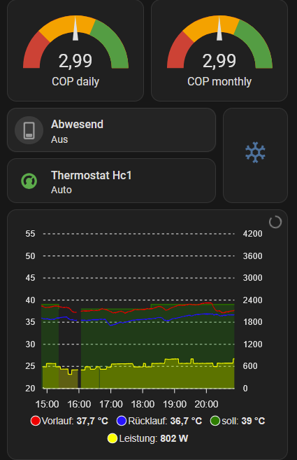

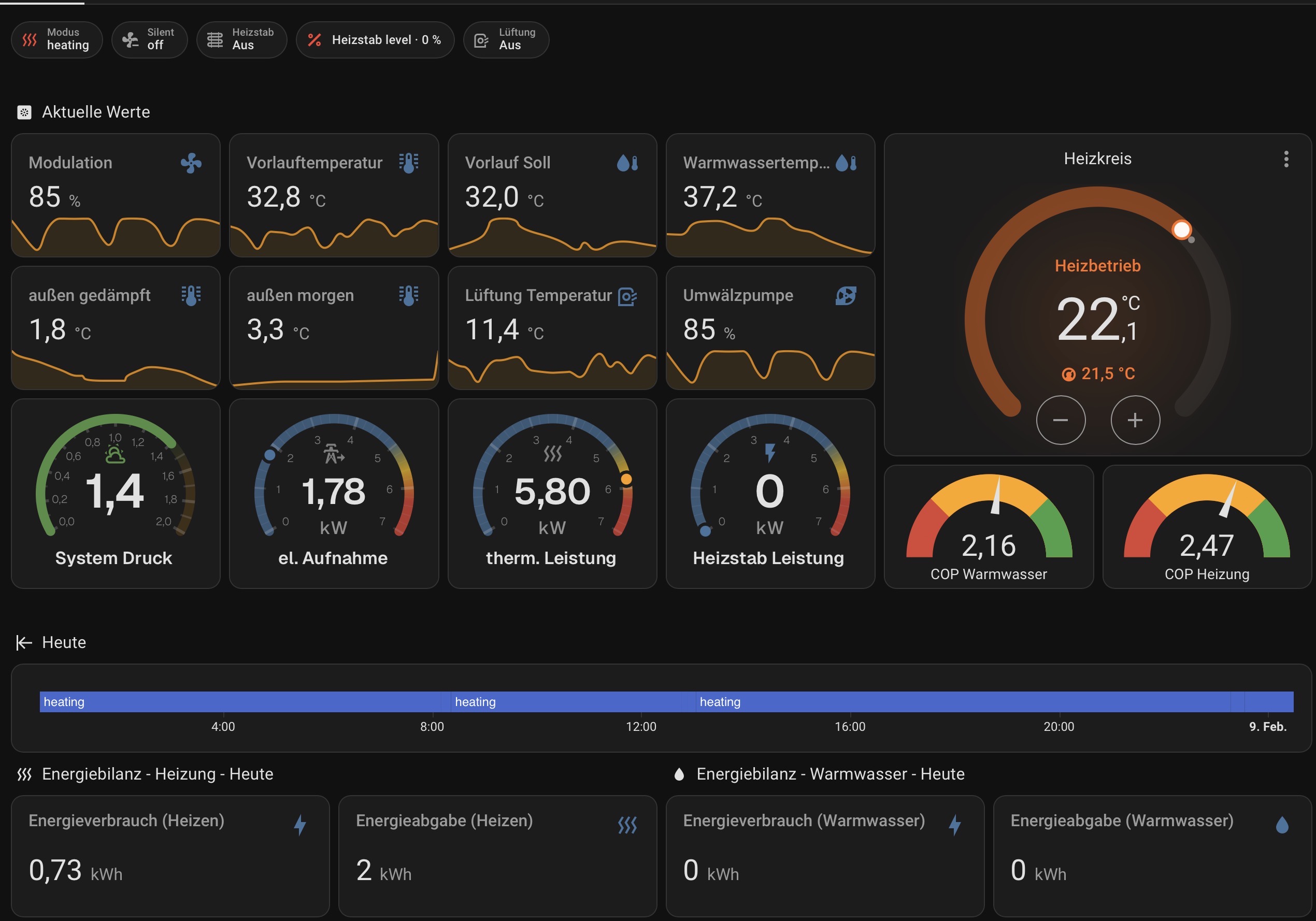

Ich wüßte keines. Ich habe mir so geholfen …
Willkommen erst mal hier im Forum.
Ich denke auch, dass du dir da selber was bauen mußt. Eventuell macht es bei diesen Werten auch Sinn eine Grafik zu bauen:
type: custom:apexcharts-card
apex_config:
  chart:
    height: 300px
graph_span: 6h
series:
  - entity: sensor.boiler_current_flow_temperature
    color: red
    yaxis_id: left
    stroke_width: 1
  - entity: sensor.boiler_return_temperature
    color: blue
    yaxis_id: left
    stroke_width: 1
  - entity: number.boiler_selected_flow_temperature
    color: green
    yaxis_id: left
    stroke_width: 1
    curve: stepline
    type: area
    opacity: 0.3
  - entity: sensor.waermepumpe_power_total_2
    color: yellow
    yaxis_id: right
    stroke_width: 1
    type: area
    opacity: 0.3
yaxis:
  - id: left
    decimals: 0
    min: 20
    max: 55
    opposite: false
  - id: right
    decimals: 0
    min: 0
    max: 4200
    opposite: true

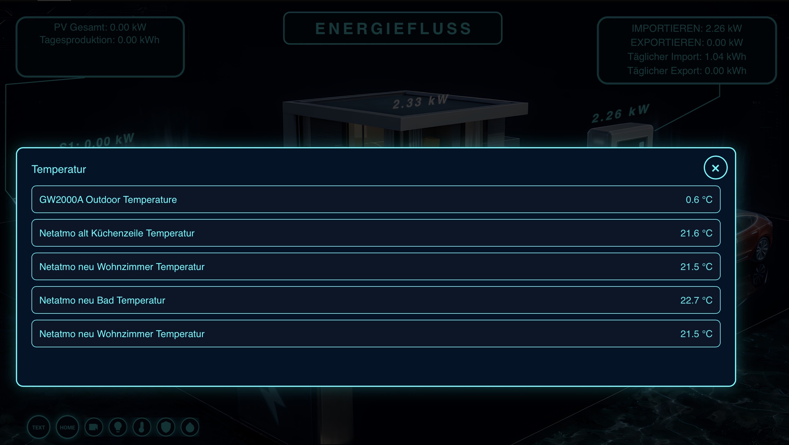

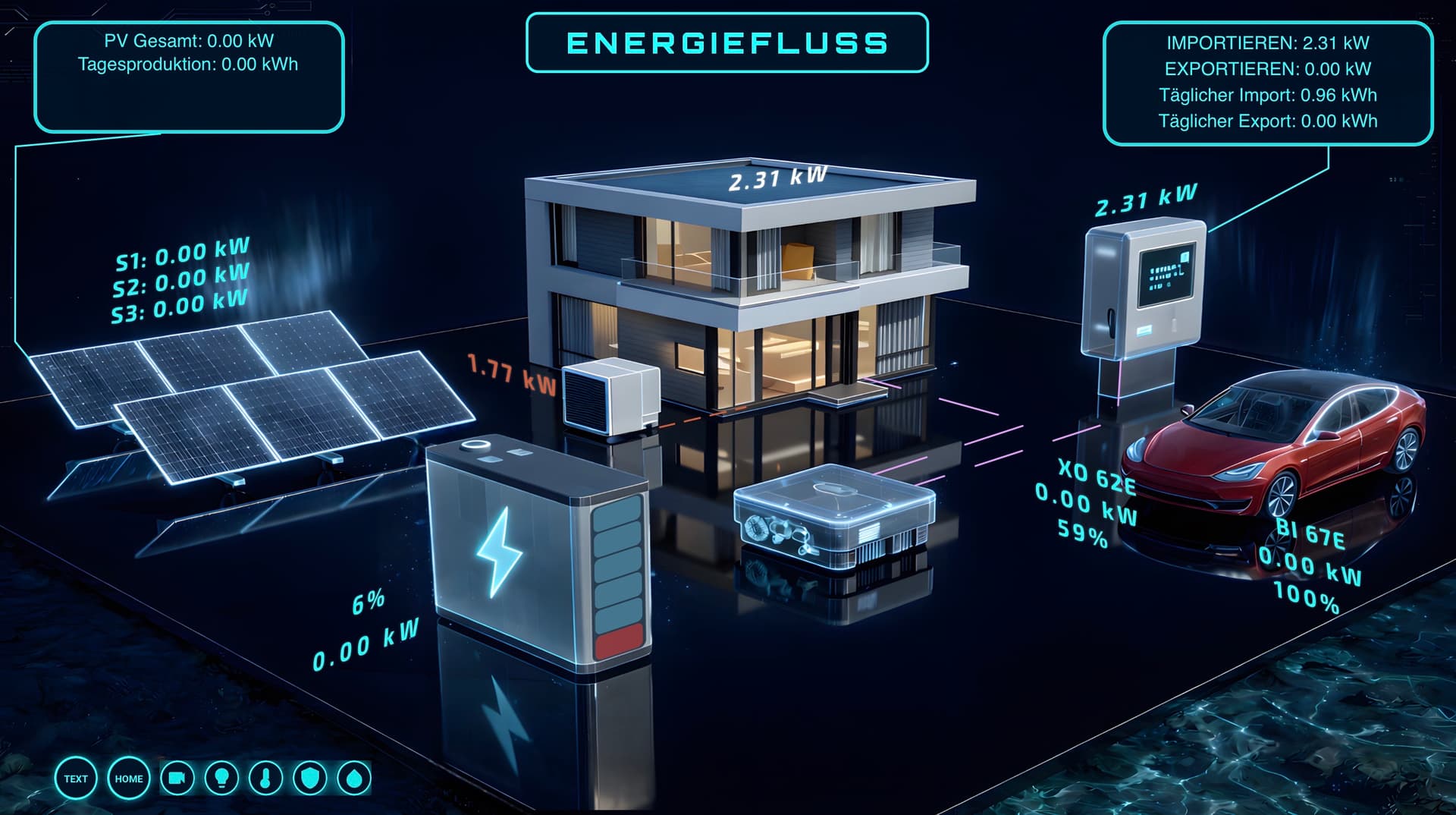

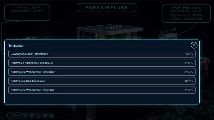

Danke für eure Tipps. Hat von euch schon wer von den Lumina Energy Card gehört?
Schaut auch mega aus :rofl::wink:
Tatsächlich ja

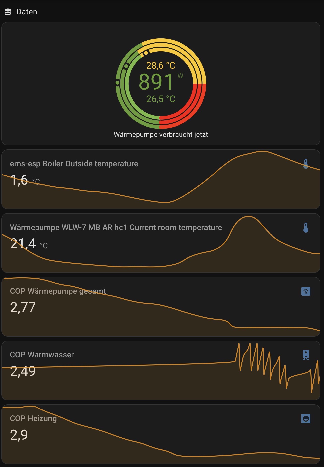

Und für die Wärmepumpe per ESM-ESP
