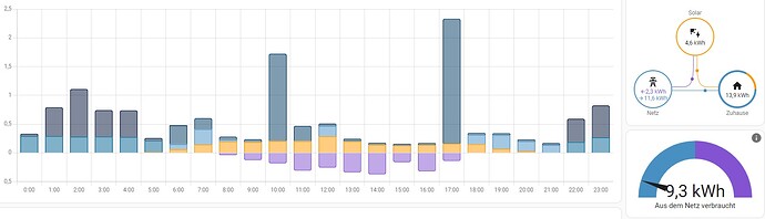

Zum Thema selbst: Wir haben zwei Stromzähler im Haus. Einer für den Haus-, der andere für den Heizstrom (Wärmepumpe). Beide lese ich aus, was soweit auch keine Probleme nach sich zieht. Ich habe was den Stromverbrauch angeht somit 6 Entitäten, aus denen sich das Energiedashboard seine Daten zieht, wenn ich das richtig verstehe: Jeweils Tag- und Nachtstrom, sowie die Rückeinspeisung ins Netz. Am Hausstrom hängt zusätzlich ein Balkonkraftwerk. Im Energiedashboard wird dies alles zu einem Punkt zusammengeführt. Also der Verbrauch an dem Tag, die Einspeisung und das ganze in der Stündlichen Übersicht in ein Balkendiagramm, das sich in jeder Stunde aus zwei Balken zusammensetzt - > das ganze sieht dann so aus:
Ist es irgendwie möglich aus dieser Gesamtübersicht zwei Übersichten zu machen, sodass Heizung und Haus getrennt ist und man den genauen Verbrauch besser nachvollziehen kann (so wie es bei bei den Leuten mit Gasheizung beispielsweise auch geht - was klar ist, da es unterschiedliche Energieformen sind)?

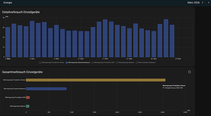

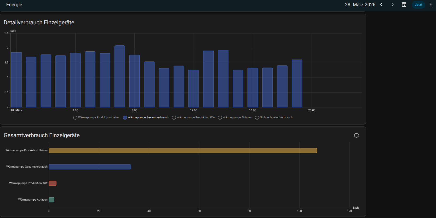

Kann man doch sehr schön im Energiedashboard unter Einzelgeräte anlegen, hier mal meine Wärmepumpe, Verbrauch Heute und Monat :wink:

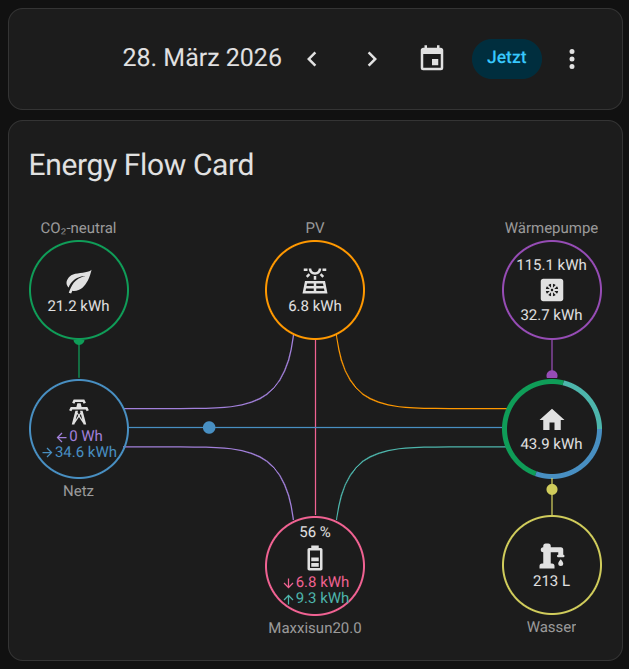

Oder mit der Energie Flow Card :slightly_smiling_face:

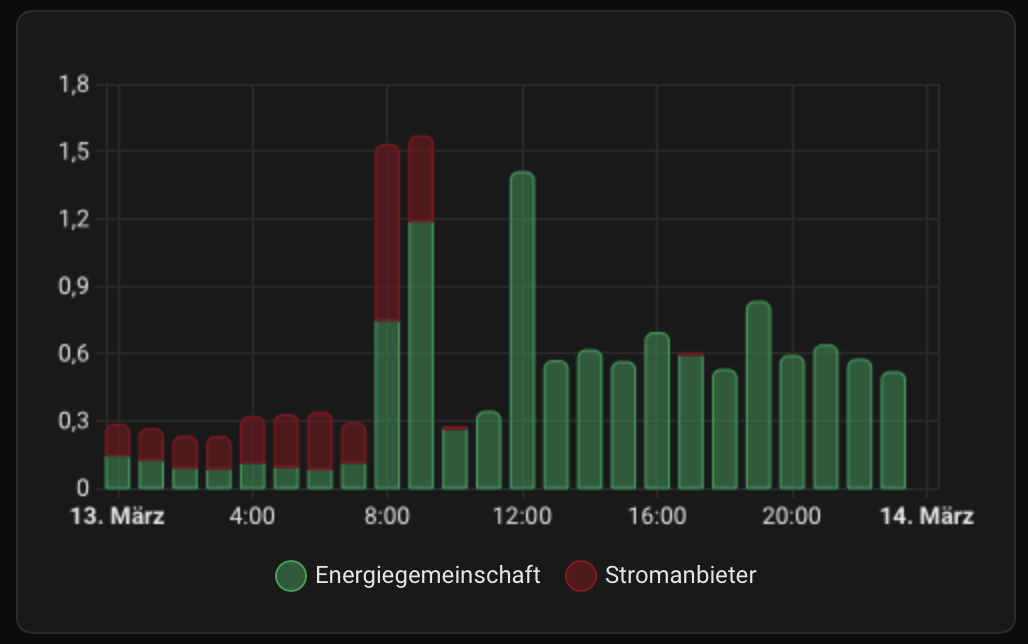

Aus Gesamtleistung minus Restnetzbezug ergibt sich dann der Lieferanteil der Energiegemeinschaft. Diese beiden Werte (Energiegemeinschaft und Restnetzbezug) möchte ich in einem Balkendiagramm im Energie-Dashboard anzeigen.
Gibt es eventuell eine Dashboard-Karte die zwei aaswählbare Sensoren in Energie-Dashboard anzeigen?
Ich hier auch nicht - deshalb habe ich es darunter angelegt.
Mit der anderen Karte hatte ich irgendein Problem, weshalb ich es so gelöst habe - sieht aber auch gut aus @suedschwede.
@WildBoys - für das Energiedashboard wüsste ich das so nicht.
Mit dieser Karte lassen sich mehrere Energiesensoren anzeigen, allerdings nicht im Standard-Energy-Dashboard.
