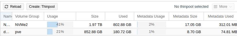

Danke, das Problem liegt aber an der Auslastung der local-lvm (148 GB of 151 GB)…wie kann ich die reduzieren?

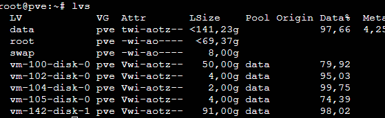

Was wird Dir bei # lvs für die HA VM angezeigt. Bsp.:

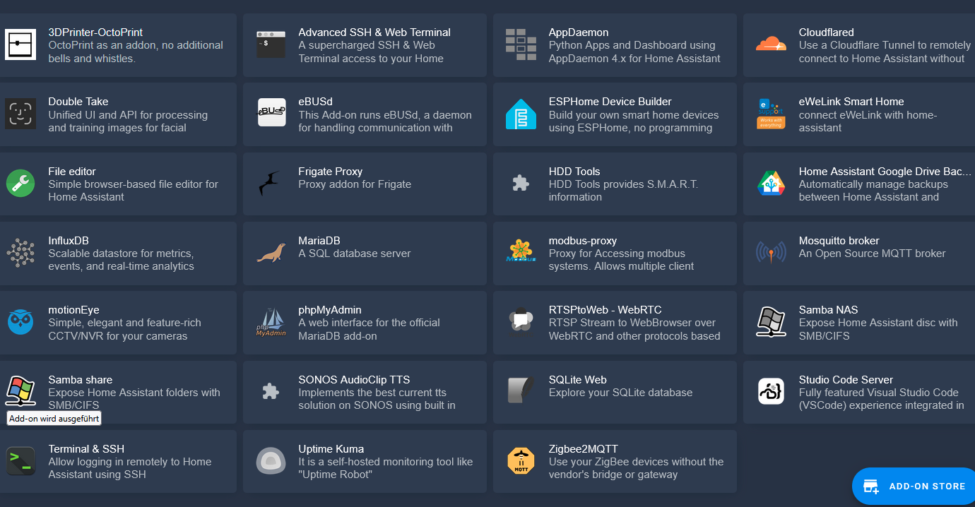

Addons in HA
Ok. Also werden knapp 40GB für HA genutzt. Find ich jetzt immer noch etwas viel. Sind aber auch jede Menge Addons. RAM Auslastung ist aber auf dem Screenshot ok.

Und ich frage mich in der Tat auch gerade warum Dir bei # lvs für die HA VM (142) eine Auslastung von 98,02 % angezeigt wird, wenn von den 91 GB lt. HA Sysinfo noch 53 GB frei sein sollten? D.h. m.M.n. schreibt da noch irgendetwas anderes Daten auf die (virtuelle) HA VM Disk. Die Frage ist nur was und warum. Proxmox selber (z.B. für Swap-File) kann das eigentlich nicht sein. Hm … :thinking:

Ok also vergessen wird mal das Thema RAM, denn das Thema Auslastung der HA VM Disk zu 98,02 % lt. # lvs besteht ja weiterhin. Nur das ich dafür aktuell leider auch keine Erklärung habe. Wie gesagt Proxmox als mögliche Ursache sehe ich da nicht und auch HA(OS) selber kann nicht mal eben rund 40 GB der Disk zusätzlich belegen. Da muss es m.M.n. also noch eine andere Ursache geben.
Ich befürchte aber ich müsste auch eher selber vor Deiner Proxmox Kiste sitzen, um dort alle möglichen Dinge mal selber zu sehen und zu überprüfen. So aus der Ferne fällt mir dazu leider auch nichts mehr ein. Da müsste man dann wohl eher mit irgendwelchen Linux Commands und/oder Tools tiefer in die Struktur und Nutzung der lvm Disk eintauchen.

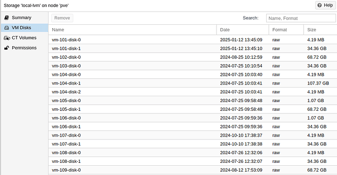

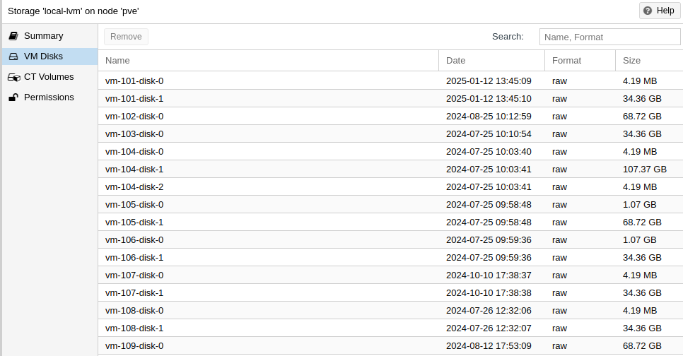

Wie sind diese 97,71 GB in der local-vm eigentlich zu verstehen? vm-142 ist home assistant, und warum ist keine vm-145 hier angeführt (das wäre die debianvm)
Die VM-Ids werden zufällig vergeben, bzw. auto-inkrementiert. Wenn du also mal eine VM mit der 142 hattest und die VM-Disk behalten hast und dann 3 VMs später, die 142er VM-Disk in die 145er VM eingebunden hast, dann kann sowas passieren.
Geh doch einfach mal auf deine 145er VM in den Reiter Hardware.
Ich kann Dir nicht sagen wie Du bei Dir was eingerichtet hast und wie und womit Du die bei Dir unter Proxmox physisch verhandenen Disk nutzt (lvm, lvm-Thin …). Beispiel von mir:
Und bei mir sind dort auch die LVM Disk der VMs vorhanden die local-lvm nutzen.
Die Size die dort angezeigt wird ist halt die Größe die Du bei der VM eingerichtet hast.
VG JIm
das schaut das so auf auf der 145 VM
grafik
Also liegt die VM im Ordner bzw. eingebundenem Laufwerk Backup_NAS.
