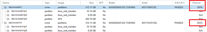

Das ist der prozentuale Wert zu der von dem Hersteller errechneten und angegebenen möglichen Schreiblast (TBW) die das Laufwerk mind. überleben sollte. D.h. sollte sich dieser Wert den 100 % nähern kann das Laufwerk auch durchaus noch (viel) länger funktionieren, aber ein Wechsel wäre angebracht. :slightly_smiling_face:
ja, das meine ich ja, deswegen wollte ich mal die Werte von @silberfuxx (ens) Platten haben, damit man da mal auf die geschriebenen TB schauen kann. :slight_smile:
Ich wollte ihm ja keine Angst machen, sondern nur sanft mal mit der Nase auf ein möglicherweise bevorstehendes Problem aufmerksam machen :slight_smile:
Die eingesetzte Kingston hat einen TBW von lediglich 160TB was - um es mal vorsichtig auszudrücken - ziemlich bescheiden ist und durchaus schnell erreicht sein kann. :slightly_smiling_face:
Bei einer Verschleißanzeige von bereits 96 % würde das Teil bei mir ganz sicher nicht mehr in einem produktiven Proxmox System eingesetzt werden. OK - ich habe Deinem “sanft” jetzt ggf. noch etwas Nachdruck folgen lassen. :laughing:

nein, das ist kein absoluter wert, wo 100 % = Defekt bedeutet, es ist ein Wert, der Dir sagt, dass ab jetzt die Möglichkeit eines Fehlers gegeben ist.
Bei SSD/HDD sind es die sogenannten Ersatzblöcke, die eine Platten Firmware nutzen kann, wenn der Originalblock nicht mehr beschrieben werden kann, wird ein neuer genommen, wenn es dann keine mehr gibt, dann ist die Gefahr, dass Du Datenverlust bekommst, halt sehr groß.
Es gibt dann noch andere Kriterien, die die Hersteller nutzen, um sich vor Gewährleistung zu drücken :wink:
Wenn Du diese Werte noch hättest, und die mir den S.M.A.R.T Werten von heute vergleichen würdest, dann würdest Du ja sehen, was sich verändert hat. Der Zustand einer SSD kann sich ja auch schneller verschlechtern, wenn sie ständig am thermischen Limit arbeitet, oder Spannungsspitzen, oder ,

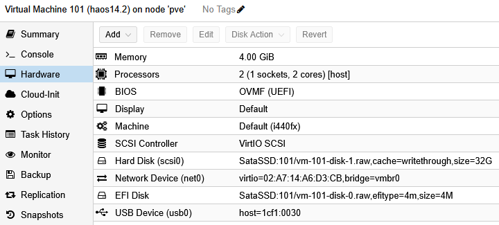

Hallo Zusammen :smiley:
Ich habe mich schon durch viele Beiträge gelesen und wollte euch nun um Rat fragen, sodass ich mich nun frisch angemeldet habe. :hugs:
Ich komme von einem Raspi3 und habe mit Hilfe der Beiträge hier und den HelperScripts erfolgreich HomeAssistant installieren können! :love_you_gesture: :tada:
Soweit läuft alles. Ich habe sogar die USB-Festplatte von meiner Fritzbox als Backup einbinden können. Mega cool - danke euch noch einmal dafür!
Nun ist mir aber nicht klar, ob ich Proxmox richtig aufgezogen habe. :sob: Ich würde nämlich gerne wissen, was ich ändern sollte, damit es nach “best-practise” viele Jahre laufen kann.
Ich fürchte nämlich, dass ich hier nicht alles richtig gemacht habe, nachdem ich eure Beiträge hier gelesen habe:
Ich glaube, das habe ich schon falsch gemacht - nur wie kann ich es ändern, ohne Proxmox neu aufsetzen zu müssen? :pensive:
Hier meine Screenshots vom System :face_with_peeking_eye:
Auf dem Ubuntu habe ich ein Fileshare eingerichtet, damit ich dort im Netzwerk mit meinem Mann zusammen Dateien ablegen kann. Da läuft quasi Samba für unsere Windows-Rechner → Daher brauche ich auch so viel Speicher und habe das als MountPoint?! eingerichtet. Ich hoffe. der Ansatz war soweit richtig. :woozy_face: Ich habe dort 250GB eingestellt, aber niergends finde ich eine Anzeige, wieviel Speicherplatz von den 250GB noch frei sind. Ich kann natürlich auf die SataSSD selber schauen, aber die Anzeige verwirrt mich nur: :smiley:
So eine schöne Anzeige wie in der Summary gibt es anscheinend nicht - oder ich habe es falsch eingerichtet:
Summary
Könntet ihr mich bitte belehren und mein System (soweit möglich) wieder gerade ziehen? Ich denke, so ist es für Backups nicht ganz optimal und korrekt, oder?
Vielen lieben Dank schon Vorab!! :pray:
wieso glaubst Du das Du einen Fehler gemacht hast?

Nein, alles ok.
Aber wenn ich mich nicht teusche, wenn Du das Share in Windows einbindest, dann sollte auch dort die Größe angezeigt werden und auch wie viel davon belegt ist, habe aber von Windows keine Ahnung.

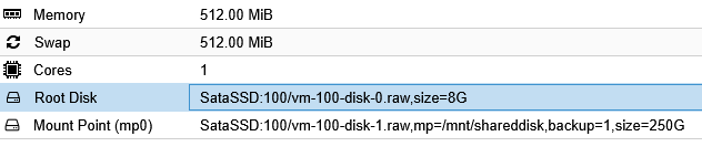

Was mache ich nun mit dem Festplattenplatz? Der wird ja anscheinend nicht genutzt, oder?
doch, Du musst sie nur auswählen, entweder wenn Du ein neuen LX Container, oder VM erstellst, z. B.
Oder wenn Du das vorhandene RootFS verschiebst, z.B.

Hätte ich irgendwelche Vorteile, wenn ich hier die Root-Disk verschiebe?
grafik
Das ist meine Ubuntu-Maschine, die nur das Fileshare über zwei PCs hinweg übernimmt. Die Daten liegen im Ordner auf der gleichen internen SSD. Ich mache immer ein Backup mit Proxmox des Containers auf eine externen Platte (das dauert sehr lange aktuell).
Wie würdest du das machen? :face_with_peeking_eye: :pray: Ich hatte schon über rsync nachgedacht, der nur die geänderten Dateien im Fileshare extern sichert und Proxmox nur das “leere” System sichert. Geht das? :face_with_monocle:
die liegt doch schon auf SataSSD möchtest Du die dann auf local-lvm haben?
Kannst Du machen, wenn die interne SSD, M.2 schneller ist als SataSSD, dann reagiert Ubuntu halt schneller!
Das kann aber auch an der externen SSD liegen, welcher USB-Port, ist das USB-3

Wenn im mp0 nichts mehr ist, dann wird da auch nichts gesichert, oder ich verstehe das gerade nicht :thinking:
