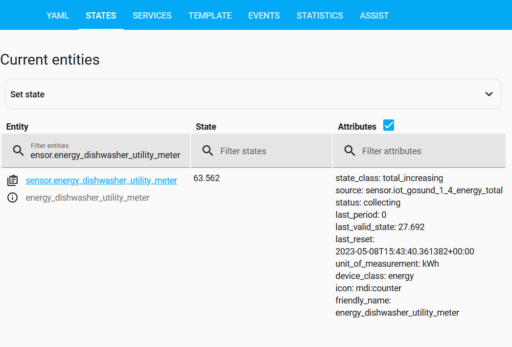

Was wird denn für die “verlorenen” Helper unter Developer → States angezeigt? Bei mir sieht ein Utility-Meter z.B. so aus:

Du kannst bei Utility Meters beim erstellen festlegen, ob bzw. wie oft sie sich resetten sollen. Leider mWn nur beim anlegen, nachträglich anpassen kannst du nur die Quell-Entität.
Es gibt Service-Calls, mit denen du Utiltity Meters eingeschränkt beeinflussen kannst. Unter Developer → Services (am besten UI-Mode, dann musst du kein YAML schreiben) kannst du zwei dazugehörige Service aufrufen:
  • utility_meter.calibrate Damit kannst ein Utility Meter auf einen Wert setzen
  • utility_meter.reset Damit kannst ein Utility Meter zurücksetzen
