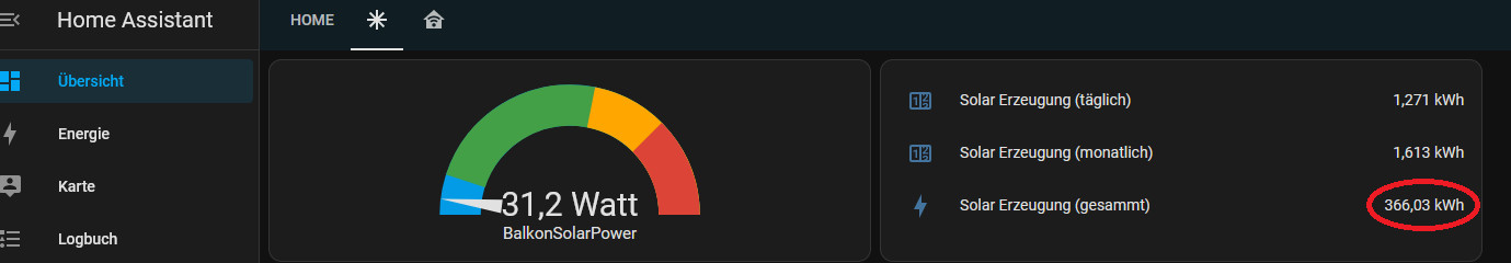

ich habe ein relativ unwichtigen Fehler im meinem Solar Dashboard.
Vielleicht hat aber jemand eine Idee.

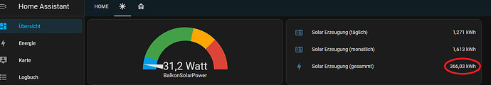

Mein Balkonkraftwerk läuft schon seit Sommer 2023. Die dazugehörige App zeichnet seit dem auf.
Wie in dem Video von Simon habe ich ein Energie Dashboard gemacht. Läuft auch.
ABER
der Gesammtwert des BK stimmt nicht.
Wo kommt denn der Wert her, wer oder was hat ihn erzeugt?

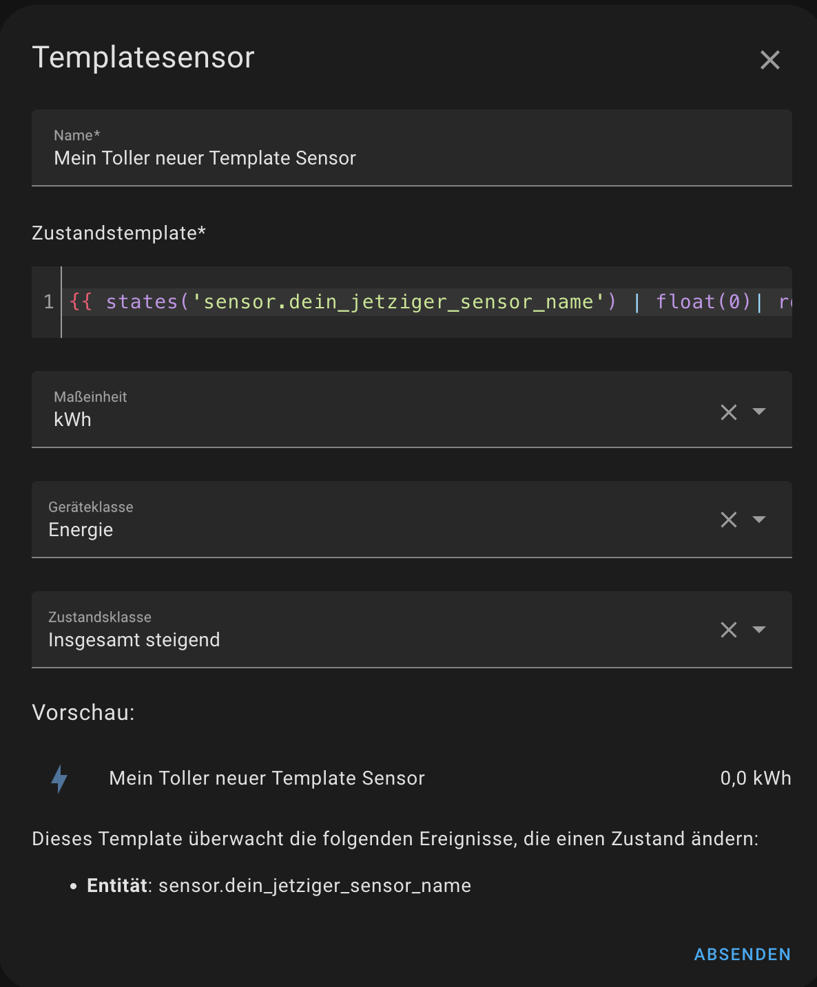

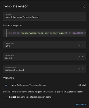

Wenn‘s eine gleichbleibende Differenz ist, erstell dir ein Template, setze die Differenz und den State in eine Addition und verwende das Ergebnis stattdessen…

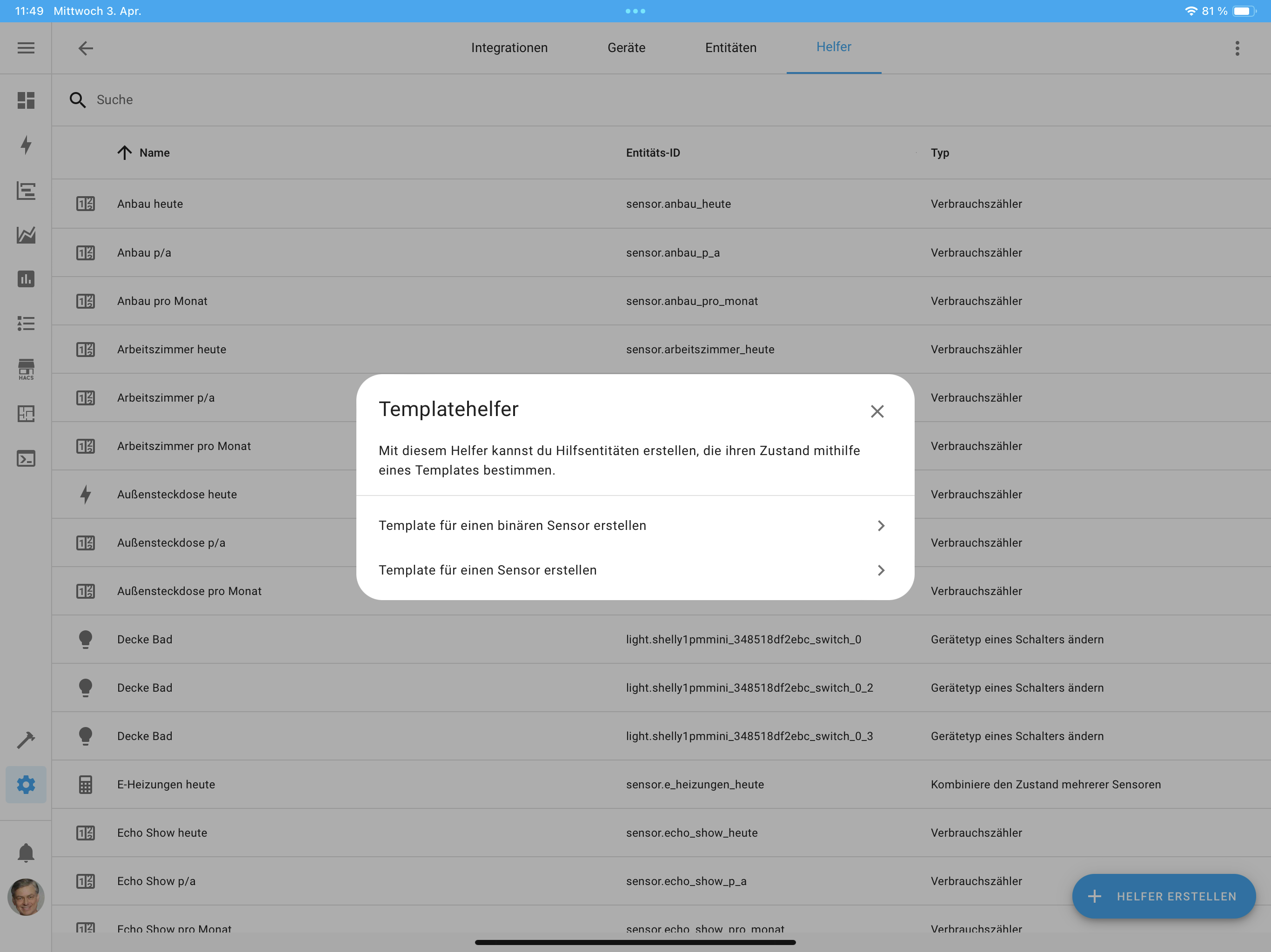

Hallo @Osorkon !
Yep, da hast du Recht!

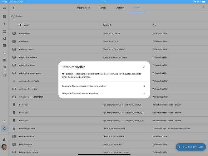

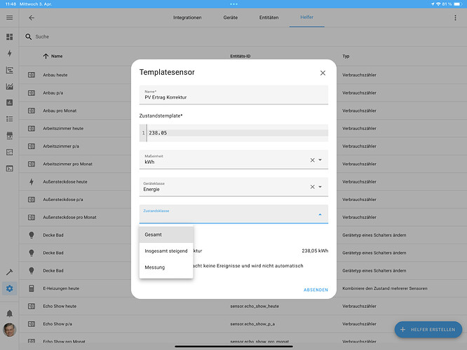

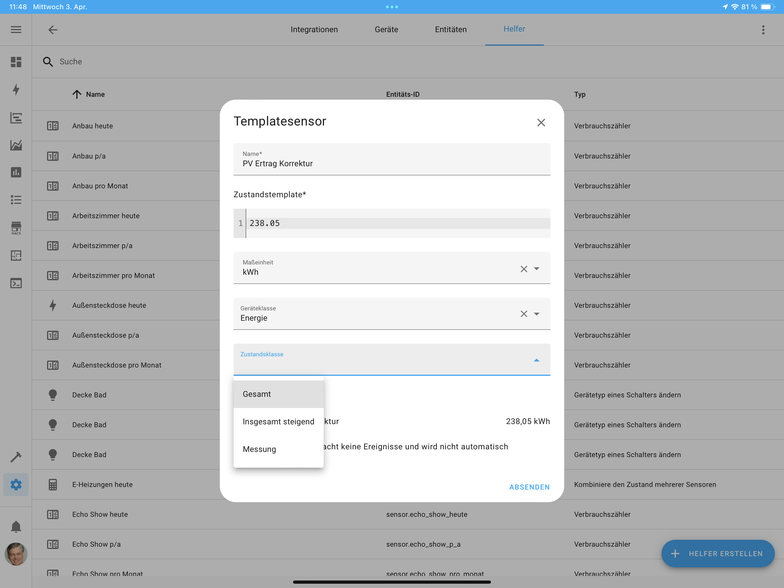

Er muss dann aber erst ein Helfer-Template mit dem Korrekturwert erstellen und dann einen neuen Helfer, der den aktuellen Status mit dem Korrekturwert jeweils aufaddiert. Geht auch, find ich aber umständlicher als die paar Zeilen Code zu schreiben, zumal wenn‘s bedarfsgerecht aufbereitet ist…
Mal sehen, was Frank antwortet. Noch ist der Zug nicht abgefahren…
Welche Kombi ich hier nutze, ich komme nicht dorthin, dass er einen anderen Sensor einbindet und ihn fortschreibt…
Erkläre es mir gerne, wenn es deine Zeit erlaubt…
Ich nutze deshalb den yaml Code, weil ich das schneller hinkriege…
Hallo Bernt
deinen Sensor (eigentlich ein einfacher Sensor, warum bin ich da nicht drauf gekommen) habe ich auf meine Bedürfnisse ungeschrieben und ausprobiert in Entwicklerwerkzeuge Template. Er funktioniert. Dann ab ins richtige Yaml und im Dashbord alles fertig gemacht. LÄUFT
Danke
Auch ein Danke an Osorkon
mit den Helfern habe ich auch schon rumgespiel, aber bin noch nicht zu DEM Ergebniss gekommen. Werde es weiter Probieren.
