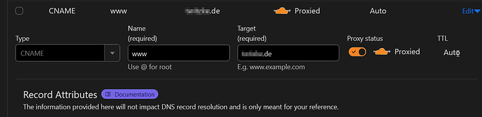

Der Fernzugriff für meine Person ist als erlaubt eingeschaltet.
Der Cloudflare Eintrag scheint in Ordnung:
:pencil2: by tarag: Bild entfernt

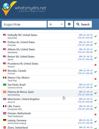

Merkwürdig ist auch, dass der DNS-Server für meine Domain nicht mehr bei
Whatsmydns.com” gefunden wird.

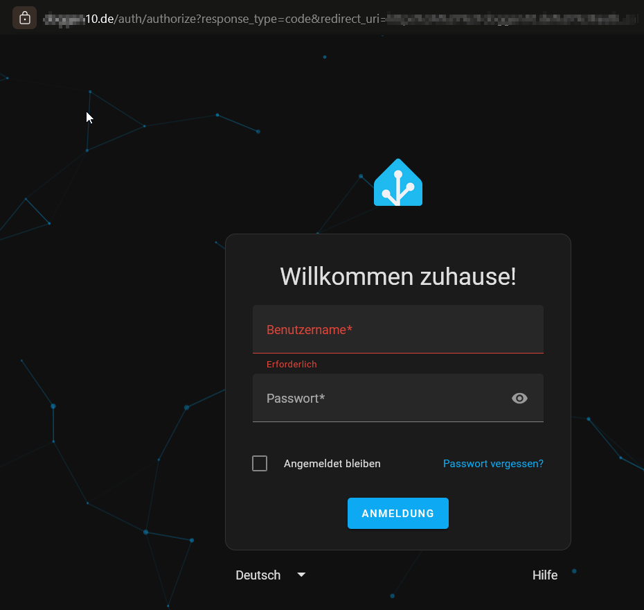

Warum machst du dir die mühe deine Domain in den Logs unkenntlich zu machen wen du sie dennoch im Bild hast?
BTW ich komme zu dein HA Login, lösche mal dein Browsercache und auch das Bild aus deinem Beitrag.
Tobi
Same here. DNS lookup funktioniert problemlos. Und auch der HA Login wird aufgerufen.
Tut mir leid, die Antwort verstehe ich nicht. Wo funktioniert der DNS lookup problemlos?
Ich habe natürlich den Browsercache gelöscht und das Problem bleibt. Ich habe sogar 2 andere “jungfräuliche” Browser benutzt und kann mich nicht einloggen.
Was heisst “ich komme zu dein HA Login”?? Irgendwo habe ich ein Riesen- Verständnisproblem. Wäre nett, wenn mir jemand etwas ausführlicher in ganzen Sätzen antworten könnte.
Bedeutet das wir zur Login Seite deiner HA Instanz kommen da du im Bild was @tarag entfernt hat deine Domain stand:

Ich benutze den DNS Server von 1&1 ; hatte ich mich bisher nicht drum gekümmert. Mehrere DNS-Lookup-Tools finden für meine Domain keine DNS-Server. Und vor einigen Wochen ging das problemlos.

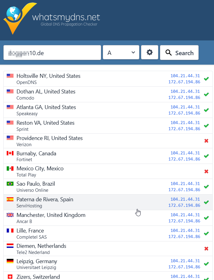

Die Lösung ist : “www” weglassen also nur xxxn.10.de.
Ich weiß nicht mehr, wie es vorher war. Dann geht es natürlich auch mit whatsmydns.

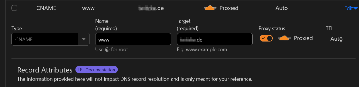

Hast du innerhalb von Cloudflare ein DNS Eintrag gelöscht?
Der der von www.domain.de auf domain.de leitet.
Gute Nacht
Tobi
ja, das kann sein. Ich hielt es für einen fehlerhaften Eintrag bei der Fehlersuche.
