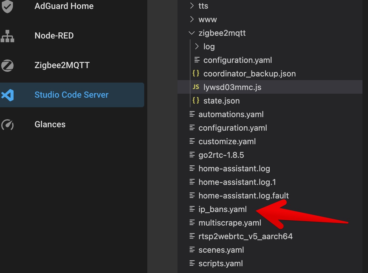

Guck mal was in der Datei steht und lösche gegebenenfalls den Inhalt.

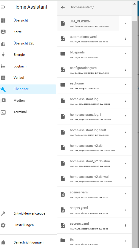

Hallo und vielen Dank,
ich habe “ip_bans.yaml” gesucht aber leider nicht gefunden.
Anbei die Liste der Einträge im file editor:

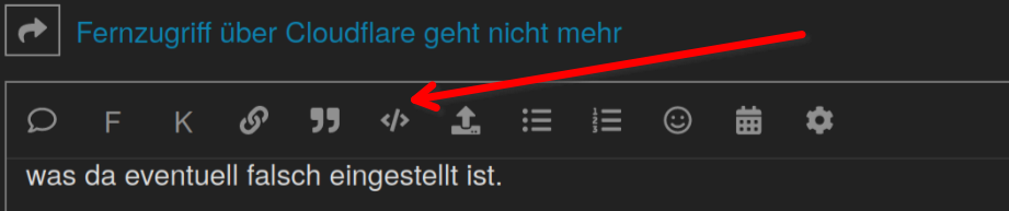

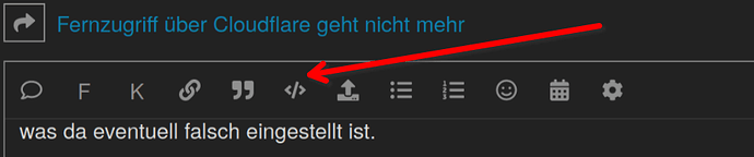

P.S.: Text, also z.B. Logs, gehören in Code Tags </>, findest Du im Menü oben

Wenn HA eine IP blocken würde (Du hast es ja aktiviert), wäre diese in der “ip_bans.yaml” eingetragen. Da diese Datei bei Dir (noch) nicht existiert, wird auch vermutlich auch keine IP blockiert.
