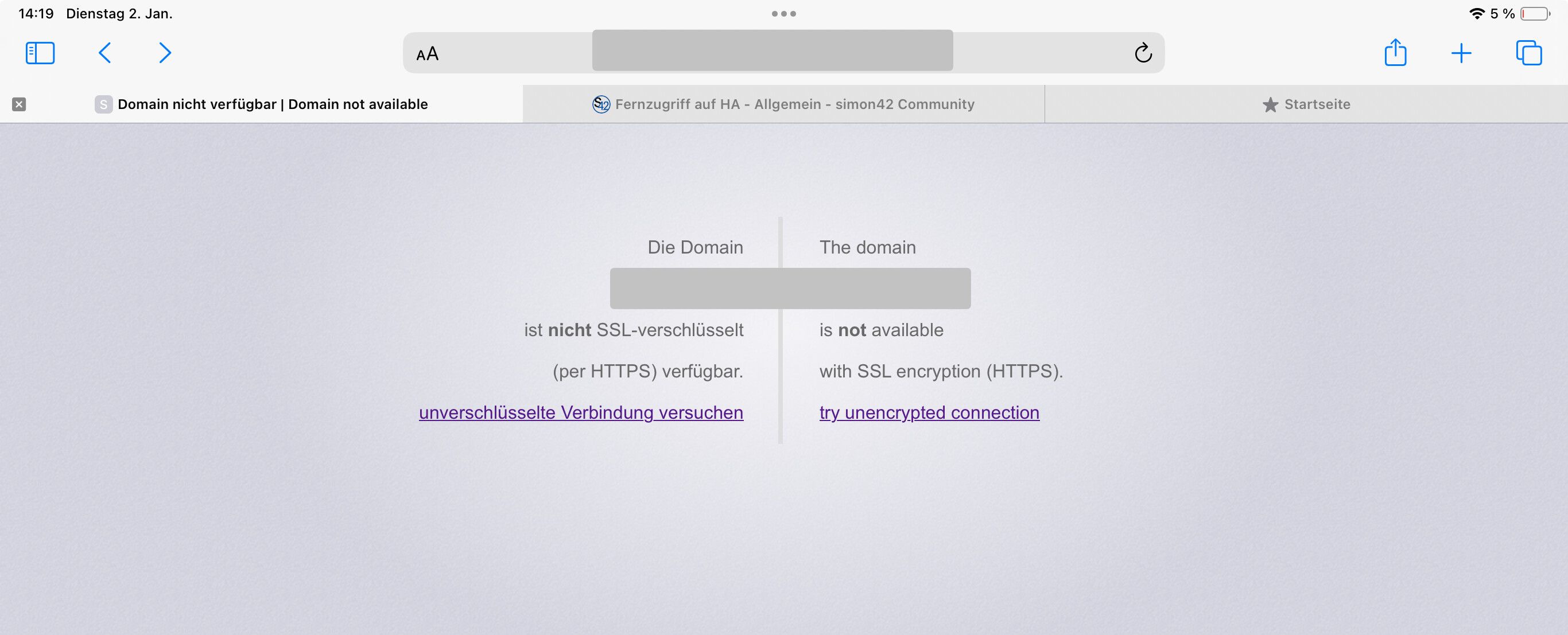

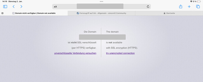

Hallo ich habe mir bei Febas eine Domain gekauft.
Habe alles wie im Video von Simon mit Cloudflare eingestellt.
Wenn ich aber jetzt meine Seite öffnen möchte ( https://) kommt folgende Meldung
Was habe ich falsch gemacht?
Hast du mal ein bisschen gewartet? Die Änderungen am DNS können unter Umständen etwas dauern.
Wie lange ist das her, dass du dies umgestellt hast?
Die Email von Cloudflare das meine Domain jetzt aktiv ist habe ich um 14:10 erhalten
Bei Whatsmydns sind überfall Haken und wenn ich es jetzt teste geht es immer noch nicht (10min nachm Beitrag)
Bis die Änderungen des DNS bei deinem Provider ankommen, kann es schon mal Stunden dauern. Muss aber nicht.
Kann ich bei Febas gucken ob da alles angekommen ist?
Mit den Tool nslookup (abhängig vom OS) kannst du die Namensauflösung deiner Domain prüfen.
DNS braucht halt immer etwas bis alle Server im Internet die Änderungen mitbekommen.
Im schlimmsten Fall auch mal 24-48h
Das erwähnte ich ja schon 1-2 Mal :rofl:
Vor 2 Stunden lief es jetzt habe ich mal wieder das gleiche Bild wie vorher. Werde nun warten bis morgen und dann mal gucken was Sache ist
Was liefert nslookup ?
Das alles gut ist. Ich warte mal ab
