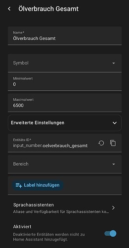

Dafür hab ich diesen Inputhelfer angelegt:

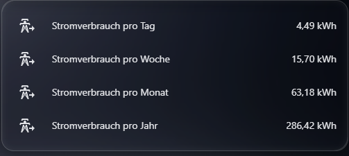

Hi Robert,
bei mir läuft so was in der Richtung nur mit dem Stromverbrauch für 2026.
welches im Yaml Code aussieht.
type: entities
entities:
  - entity: sensor.stromverbrauch_tag_2
    name: Stromverbrauch pro Tag
    icon: mdi:transmission-tower-export
  - entity: sensor.stromverbrauch_woche_2
    name: Stromverbrauch pro Woche
  - entity: sensor.stromverbrauch_monat_3
    name: Stromverbrauch pro Monat
  - entity: sensor.stromverbrauch_jahr_2
    name: Stromverbrauch pro Jahr
Das sind rein 4 Gebrauchszähler, Tag, Woche, Monat und Jahr bei mir.
( Einstellungen → Geräte & Dienste → Helfer → Helfer erstellen → Verbrauchszähler )
Diese Summieren sich auf, und die kleineren Resten sich. Tag, Monat usw.
Wenn Fragen sind immer her damit, hier wird Dir geholfen. Fummel gerade an der Detailed Charts Panel Integration rum. :slight_smile:

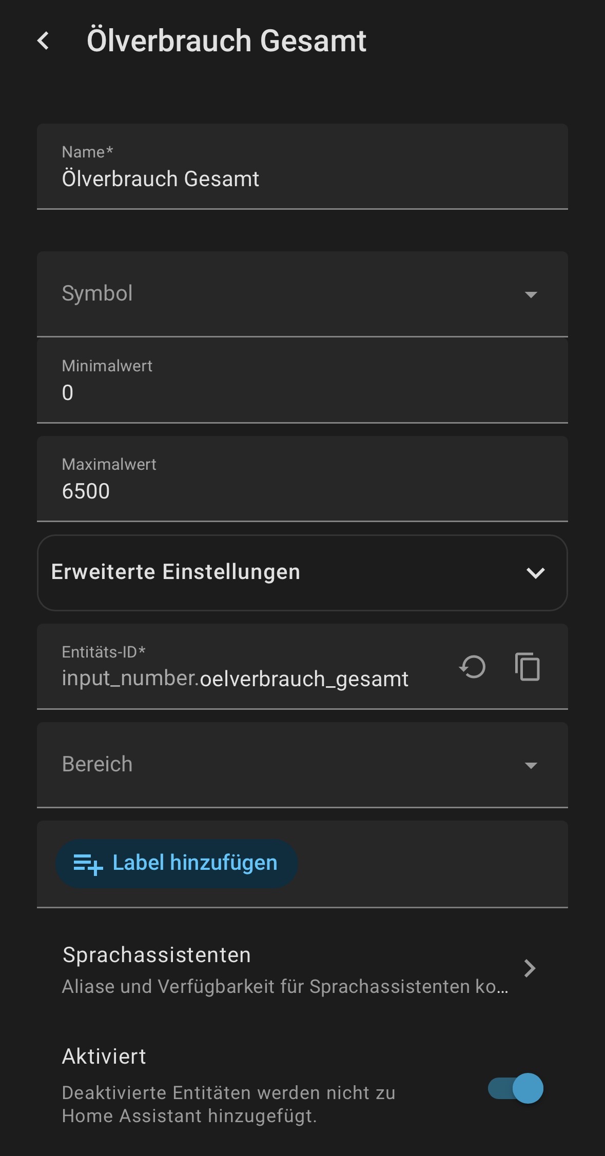

Oh Mann. Klassischer Rubberduck :wink: In dem Moment wo ich drüber spreche, klappts dann. Also bei mir klappts nun jedenfalls. Ich musste aber HomeAssistant neu starten, dass er die Änderung der Range von 0…100 auf 0…6500 erkennt. Davor kam die Meldung in einer Automation, dass der Wert den er schreiben will, out of range ist. Aber gestern nacht klappte es das erste Mal.

So funktioniert alles nun, wie es soll. Das ist fürs Dashboard:
und im Hintergrund wird nun jeden Tag um 23:55 Uhr zu dem neu geschaffenen Input der Tageswert dazu addiert.
