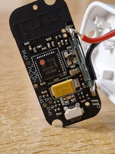

Wenn du unbedingt deine eingebauten Kontakte verwenden willst, kannst du das Aqara-Sensorgehäuse öffnen und die Drähte von deinen Kontakten dort anlöten.
Das habe ich an einigen Wandschaltern (Taster) so gemacht.
Du bist allerdings schneller fertig und brauchst nicht zu löten, wenn du die Aqara-Geräte mit Magnet an deinen Fenstern so verbaust, wie sie sind.
