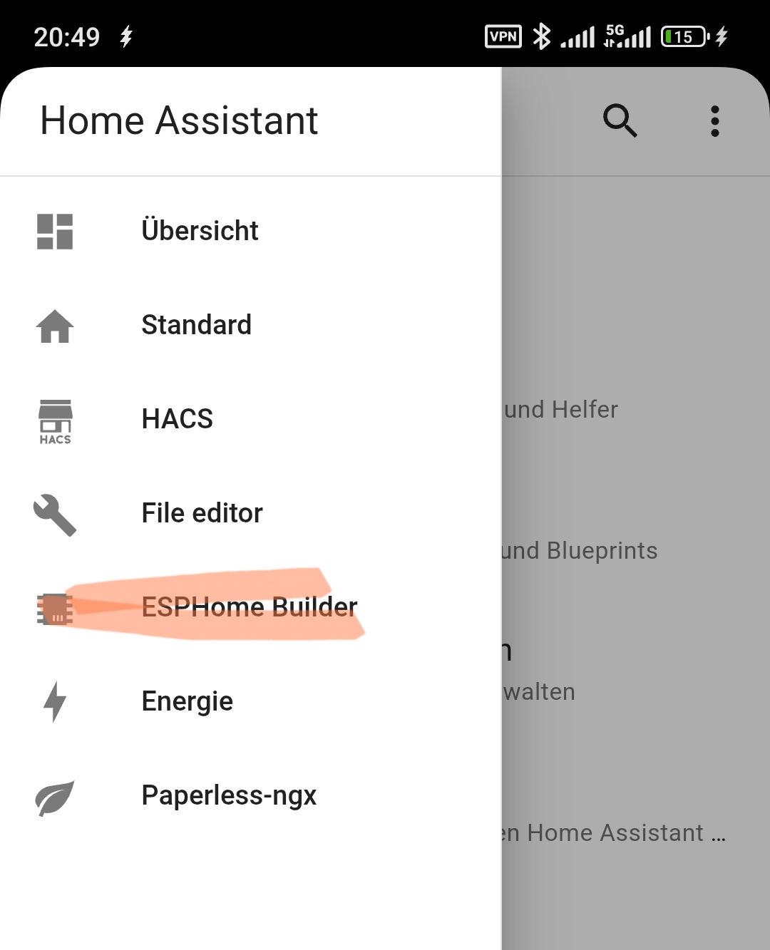

Ich habe die ESP HOME Integration in HA installiert und den ESP32 mit einem USB-Kabel am HA-Rechner angeschlossen.

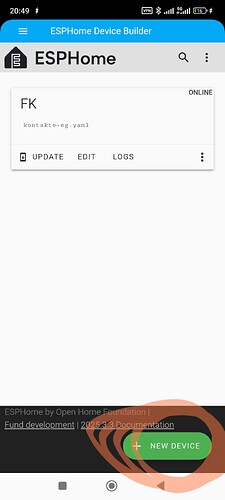

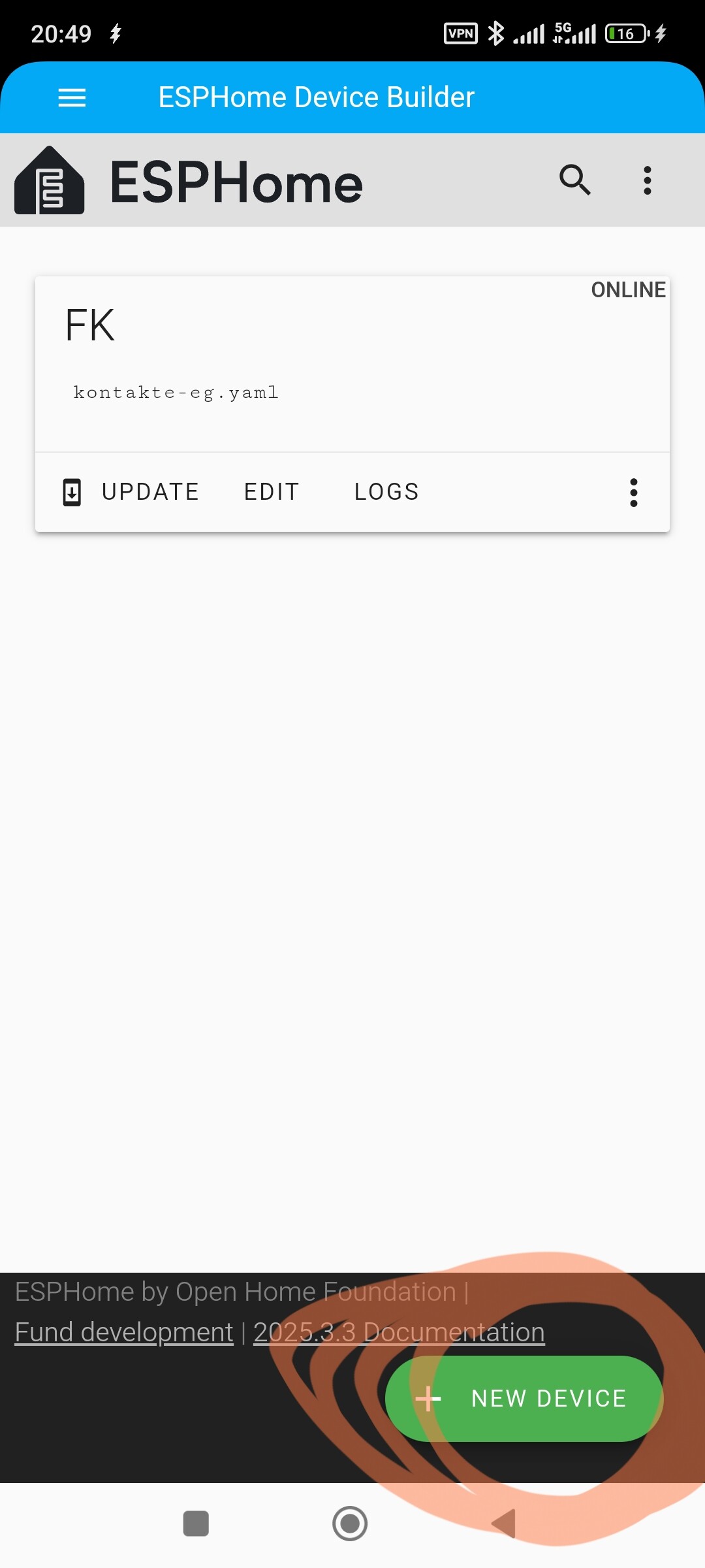

Dann habe ich ESP HOME BUILDER (EHB) in der Seitenleiste aufgerufen.
Im EHB auf NEW DEVICE klicken.
Der ESP wird automatisch erkannt und eingerichtet.

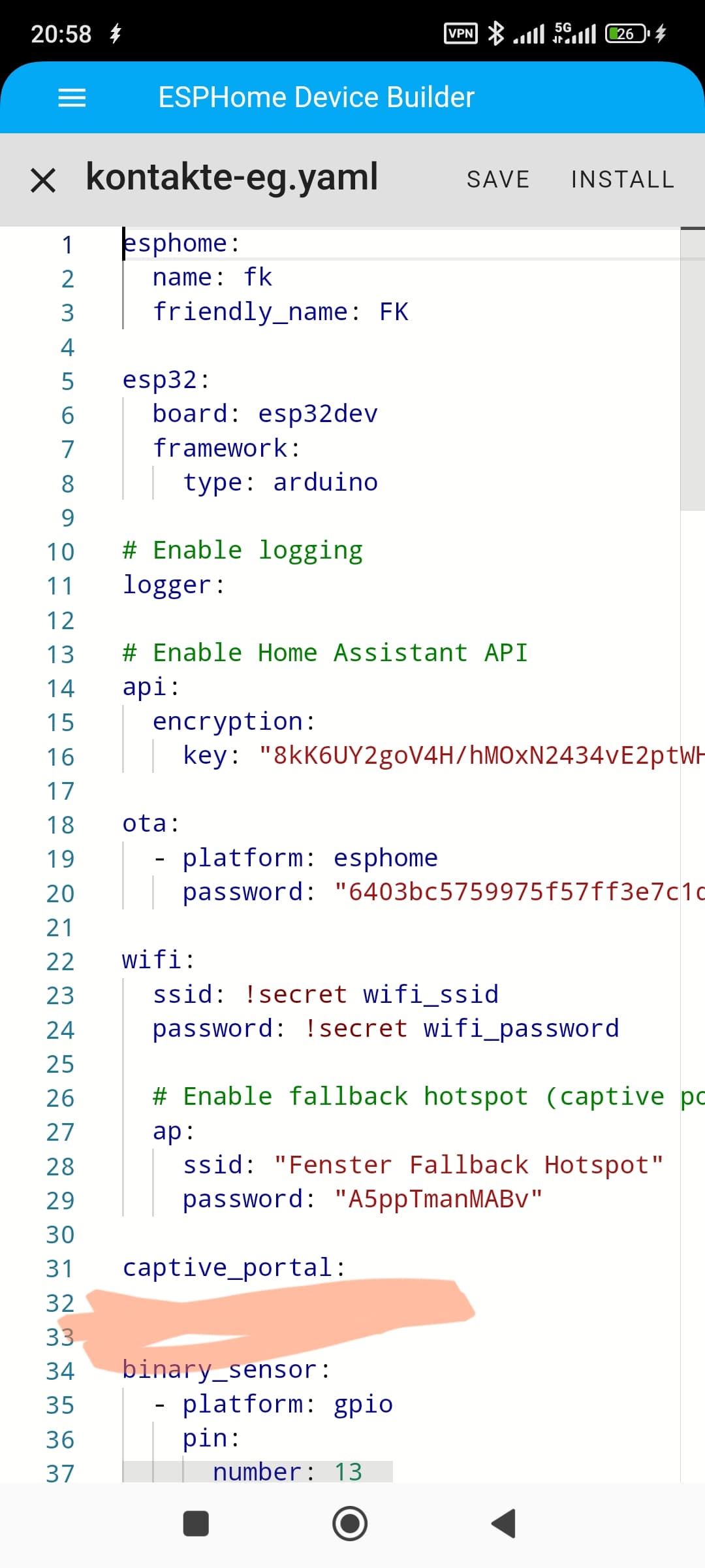

Bei mir sieht das so aus:
Alles bis “captive_portal” wurde automatisch erstellt. Danach kommt dann der spezifische Code für die jeweilige Anwendung.
(Sorry, dass ich hier nur mit Screenshot arbeite, aber ich kann auf meinem Handy den Code nicht zum kopieren markieren :pensive::thinking:)

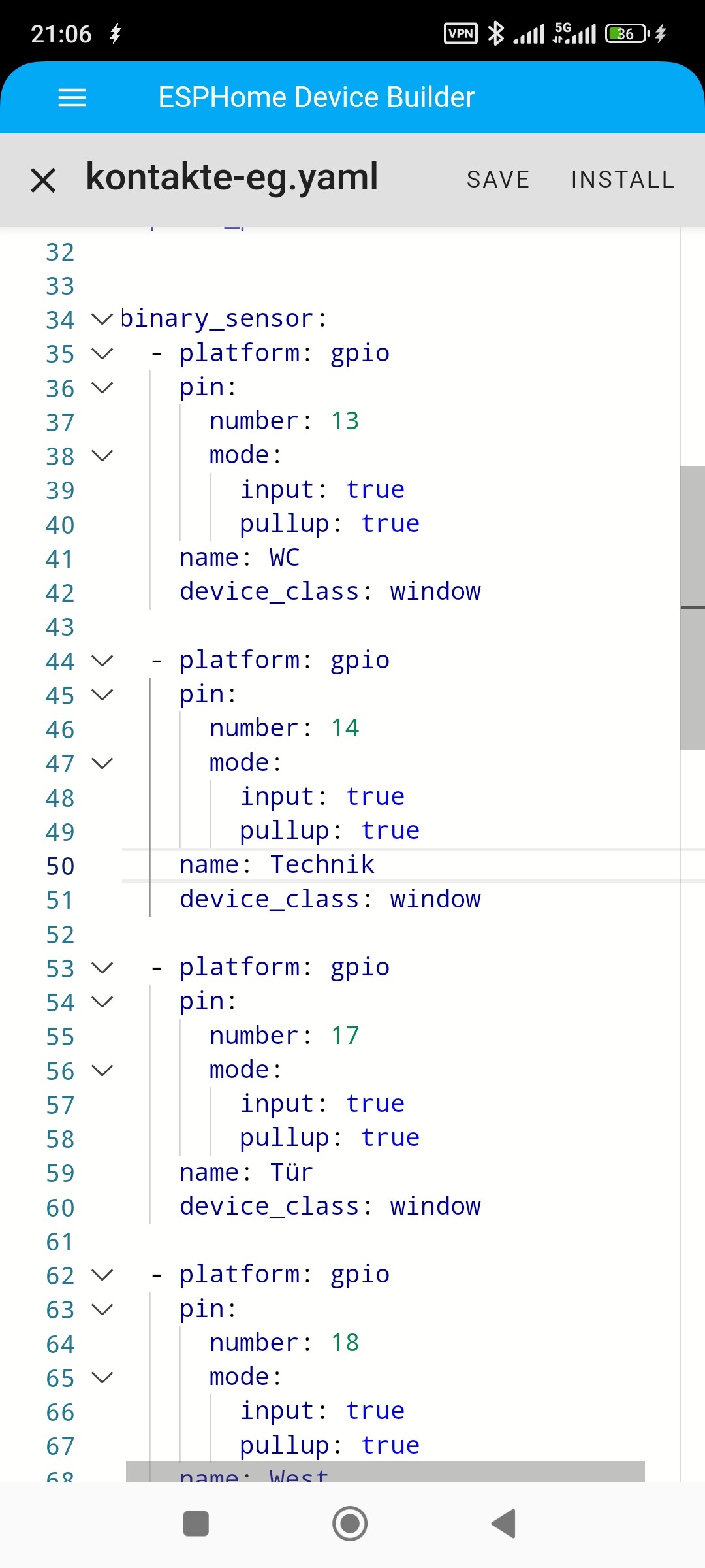

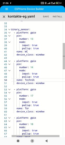

Die beiden Drähte vom Fensterkontakt habe ich auf Masse und GPIO-Pin gelegt.
GPIO mit PullUp als Eingang definiert.
Fenster zu: Pin wird mit Masse verbunden “Off”
Fenster offen: Pin wird auf Plus gezogen “On”
Den Zustand kannst du dann direkt in HA weiterverarbeiten.
