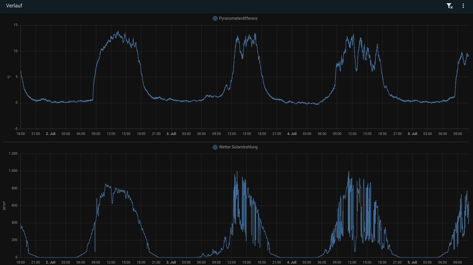

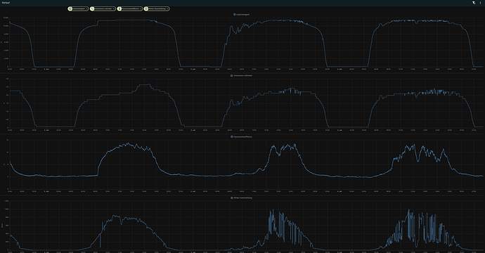

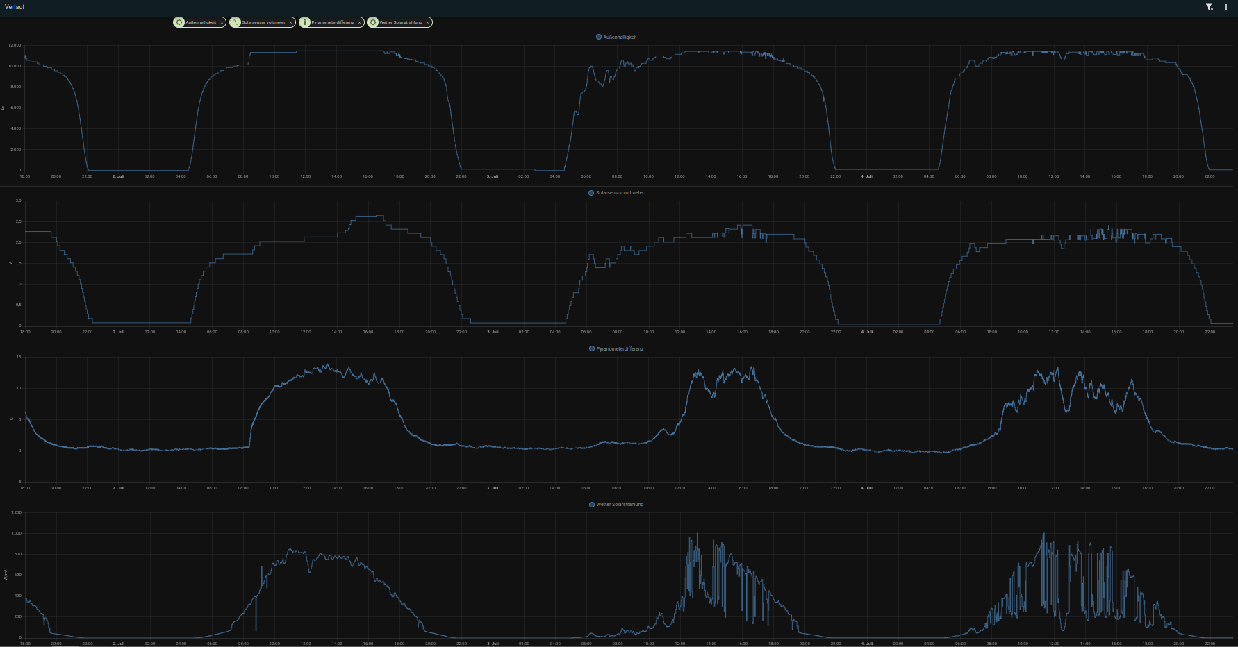

Hier mal von mir einige Sensoren vom 1.7.2025 bis Heute welche die Sonneneinstrahlung abbilden zum vergleichen.

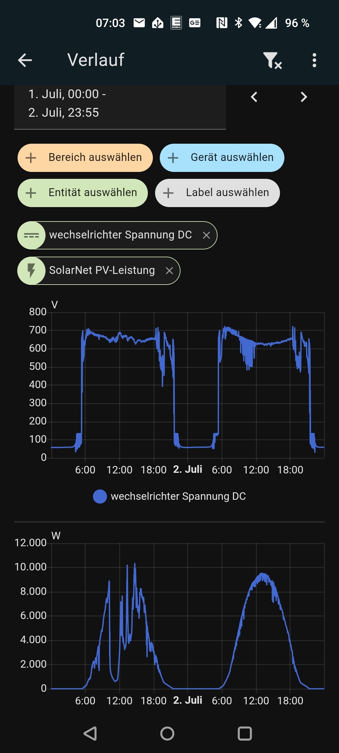

An die Spannung einzelner Module komme ich nicht, aber an die Spannung aller Module die am Wechselrichter anliegen. Ich habe hier mal die Spannung als auch die Leistung angezeigt am 01. und 02. Juli. Der erste Juli hatte zeiten, zu denen eine Beschattung nicht notwendig ist. Das erkenne ich allerdings nicht an der Spannung, sondern lediglich an der Leistung.
Nur erkenne ich das eben nicht automatisch, da mir der vergleich zum “Was würde denn produziert werden, wenn die Sonne grade voll scheinen würde?” fehlt. Denn wie gesagt: Ein statischer Schwellwert funktioniert nicht für den ganzen Tag.

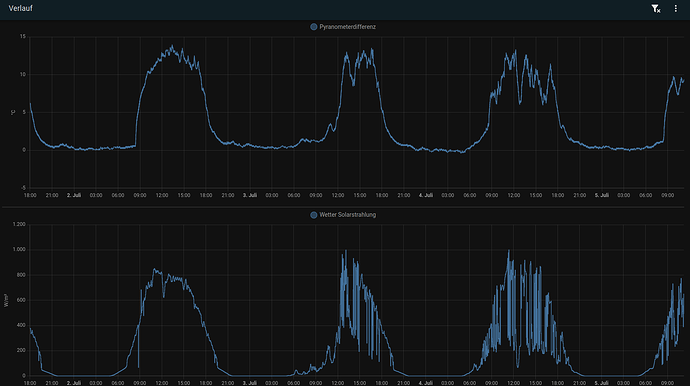

Hier noch mal der Vergleich Solarstrahlung zum Pyranometer.

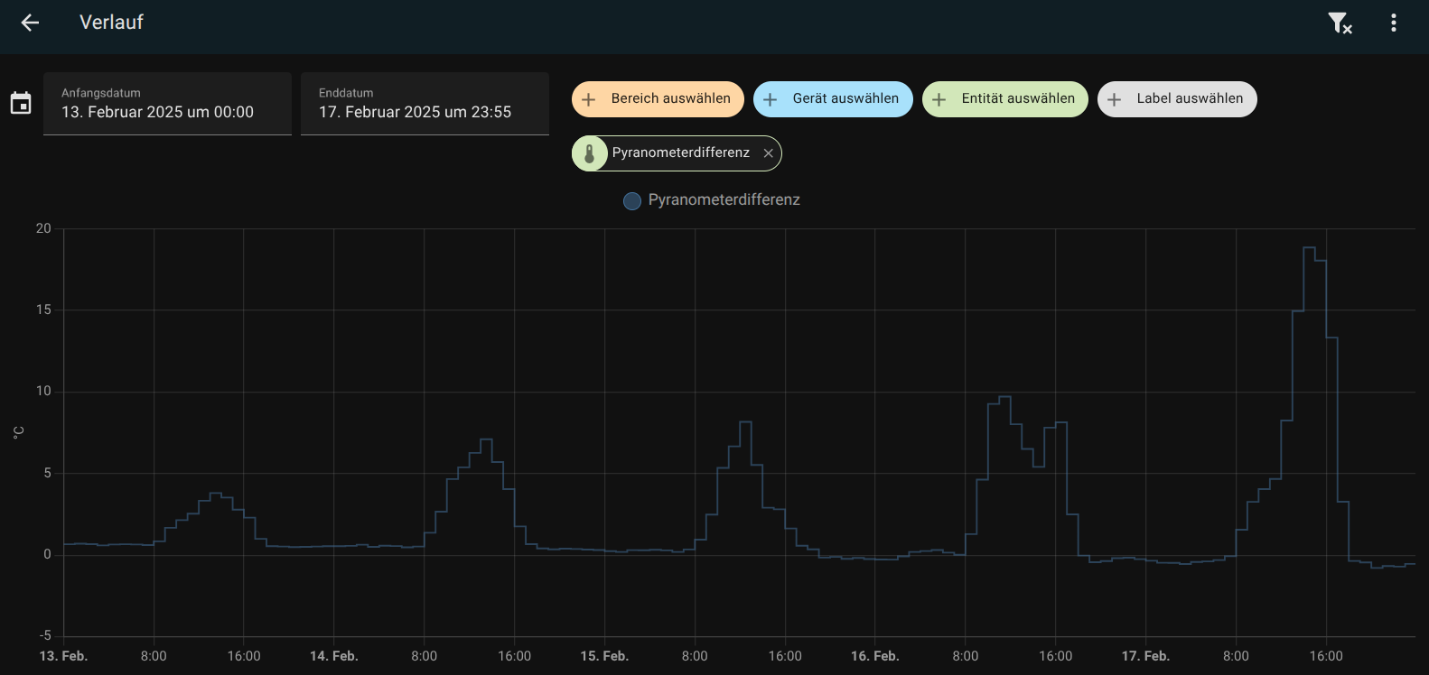

Daten Februar 2025 vom Pyranometer
