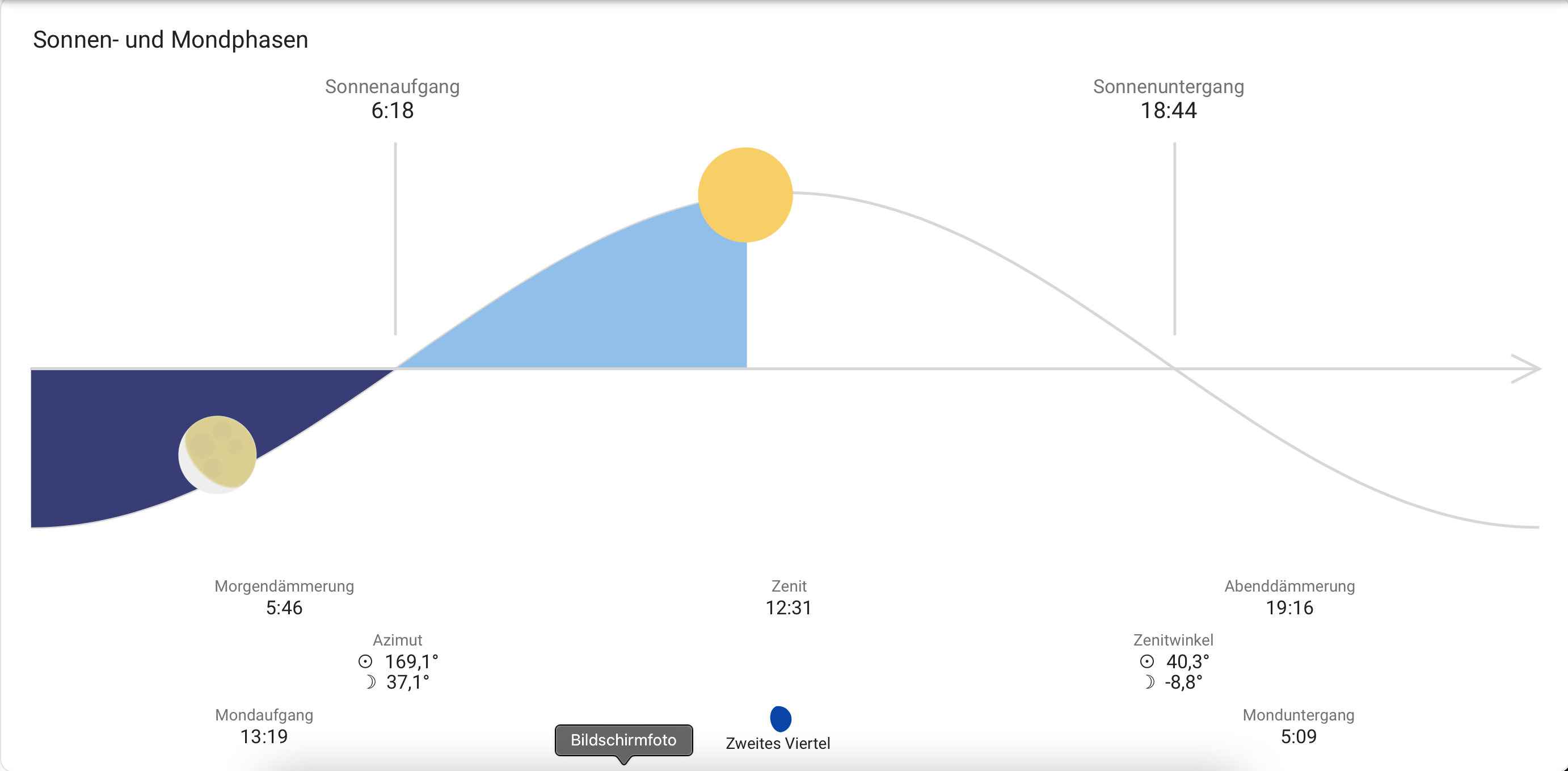

Kennst Du diese Karte hier:
da sind täglich alle gesuchten Werte drin

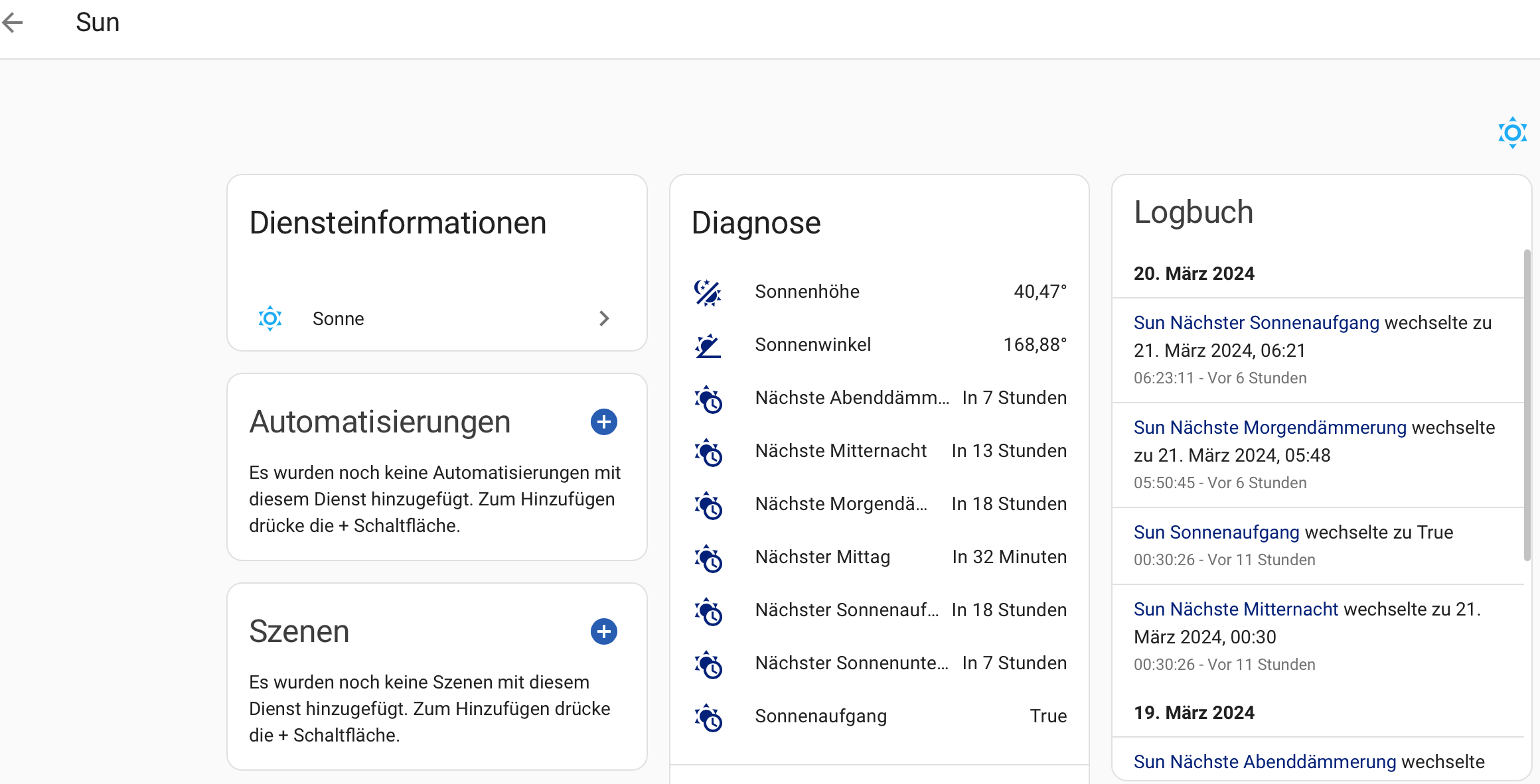

und/oder die HA-Integration “sun”, da hast Du die Werte direkt als Entitäten:

Die Integration SUN funktioniert aber anscheinend nur im YAML-Modus aber nicht im visuellen Modus. Gibt es eine andere Integration die die Werte bereitstellt und auch im visuellen Modus funktionier?
