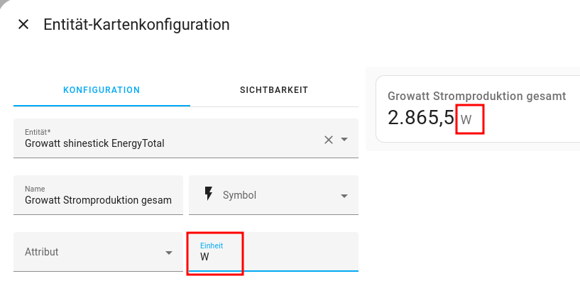

Ich würde gerne die Einheiten W, kWh nach den Werten anfügen, so wie bei der Temperaturanzeige und der Luftfeuchtigkeit. Ist das machbar, oder geht das nur so wie ich das jetzt eingefügt habe?

Alternativ könntest Du bei einer Entitätenkarte auch selber einen Einheitswert vorgeben.

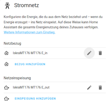

Entschuldigunng, wenn ich das Thema nochmal hochhole. Ich stehe gerade vor dem gleichenn Problem mit der Einbindung der Hichi v2 Sennsordaten in das Energiedashboard. Habe es dank der super Tipps obenn geschaftt die Tasmota Entitäten mit Einheiten (W/kWh) zu versehen.
Trotzdem erscheinen diese nicht im Dropdown-Menu der Energiekonfiguration.

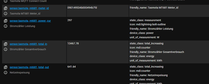

Danke für die Antwort! Ja habe HA komplett neugestartet. Genau an der Stelle von Deinem Screenshot taucht bei mir eben keine entsprechende Tasmota Energie Entität auf, obwohl doch eigentlich alle Entitäten jetzt korrekt mit Einheiten überall erscheinen:
Hm - da muss ich im Moment leider auch passen. Die benötigten Attribute der Sensoren für das Energy Dashboard (device_class: energy und unit_of_measurement: kWh) sind lt. Deinem Zustände-Screenshot jedenfalls vorhanden.
Danke trotzdem fürs drüberschauen! Werd’s wohl erstmal ruhen lassen.
Edit: In der Ruhe liegt die Kraft! Jaja Geduld, war nie meine Stärke. Es hat wohl irgendwie nur Zeit gebraucht, bis sich das Ganze gesetzt hat:
Jetzt erscheinen auf einmal die Entitäten in der Auswahlliste! Done!
