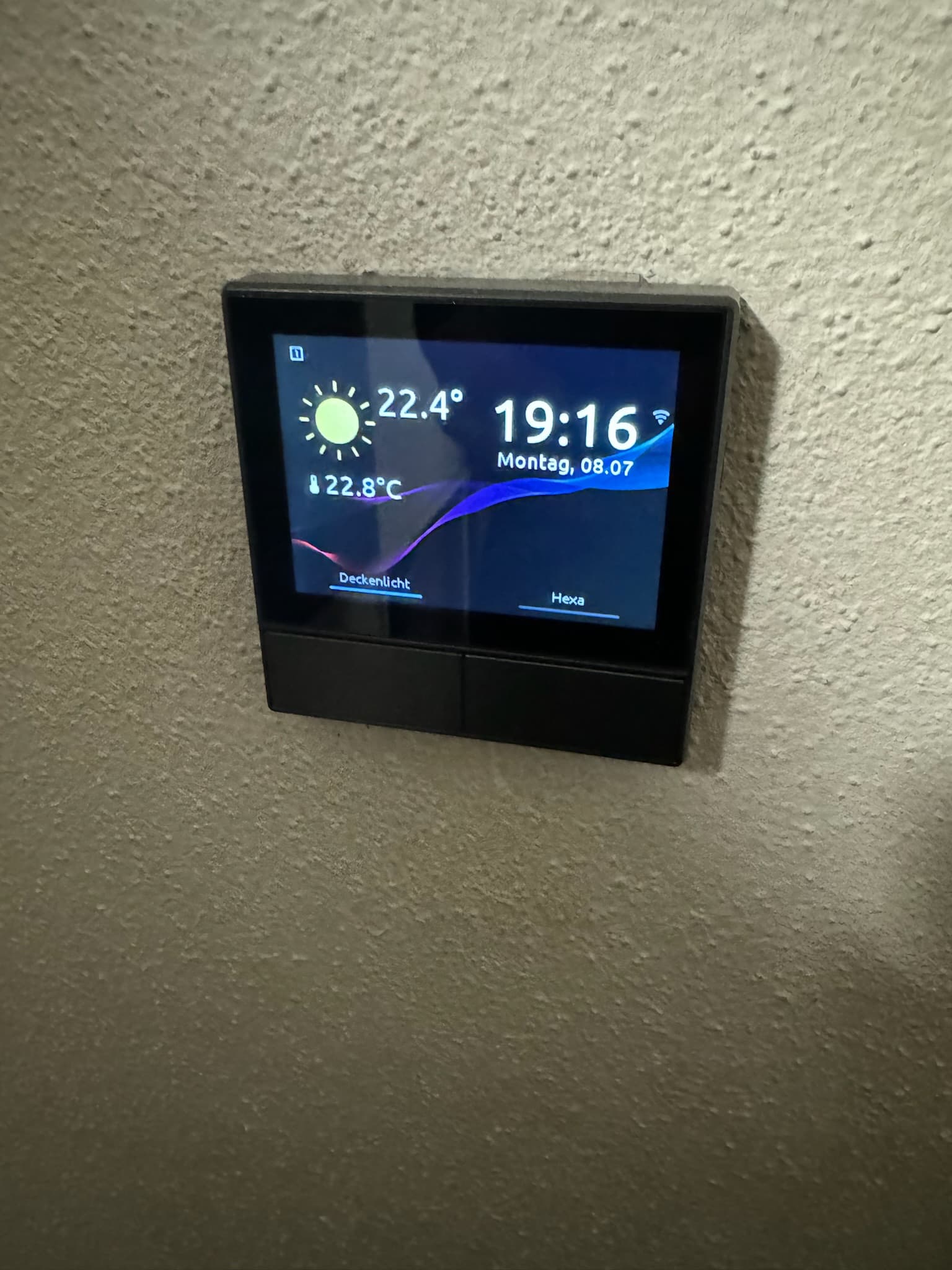

  • In den Zimmern habe ich Sonoff-NS-Panels verbaut, Temperaturmessung ist da mit drin. Können nebenbei noch 2 Kanäle schalten, haben 2 physiklaische Tasten und über das Touch kannst alles anzeigen/steuern was HA so kann…

Bzgl NS-Panel: Ich hab die da, wo der “normale” Lichtschalter im Raum war. Den kannst ja ersetzen, weil die Dinger
a) in eine normale UP-Dose passen
b) eh 2 physikalische Schalter haben (die man auch im Dunkeln “fühlen” kann)
c) zwei Relais drin haben um das Licht zu schalten.
Nebeneffekt: Du hast die normale Deckenbeleuchtung auch im HA. Du darfst nur nicht die “Pro” Version nehmen, die hat die Schalter nicht.

Du baust die Panels STATT des Steckdosen-Rahmens ein.
Das geht aber eigentlich nur bei Einer-Dosen, Doppeldosen sind blöde…
Eins für innerhalb eines Rahmens wäre mir nicht bekannt.
Oder, das hab ich mir für mein “Test-Panel” im Büro gemacht, du baust das Panel in eine einigermassen schöne AP-Dose ein, die Du dann irgendwo anschraubst/anklebst:
Das ist dieses AP-Gehäuse: Amazon.de
Der Nachteil mag sein, das der Temperatur-Sensor, der an der Unterkante dran ist, nicht so wirklich exact misst. Das kann man aber mit einem Offset versehen, wenn notwendig.
Was man für Doppeldosen überlegen könnte (keine Ahnung ob das passt) wäre die US-Version, die ist höher: https://www.amazon.de/smart-home-komponente-NSPanel-Smart-Switch-eWeLink/dp/B0B53Y99TL/ref=sr_1_1?dib=eyJ2IjoiMSJ9.VIFi3rGt9SOD1s-hkdKtx-xkg746wmEBsnPBKpJPdyKOiAny5xNcpGeNL-nehJkVs2QuxIcrHWQJrG8mB4VhPk0VwCi05yiWjfIhdgpCGPuwS5olIOBZeZXK7bGqpUS5QyXnsbaCpI60PGlLLEFRs3ZJSb3RDfj_ccwCzZvy03y5NPYNU4qdSp5ekO9aO1DzbKSeXOOvKIn8g0iSZUdr8w.TK5igKIyCylQ3jcxsEjDCkJvstqZC-N1nApFMvnAM_o&dib_tag=se&keywords=NS-panel+US&qid=1720459857&sr=8-1

Ein nspanel habe ich auch, einfach in eine neu gebohrte Dose setzen.
Schon wegen der Blickhöhe. Auf der üblichen Höhe eines Lichtschalters ist das nicht gut für Augen und Rücken.
