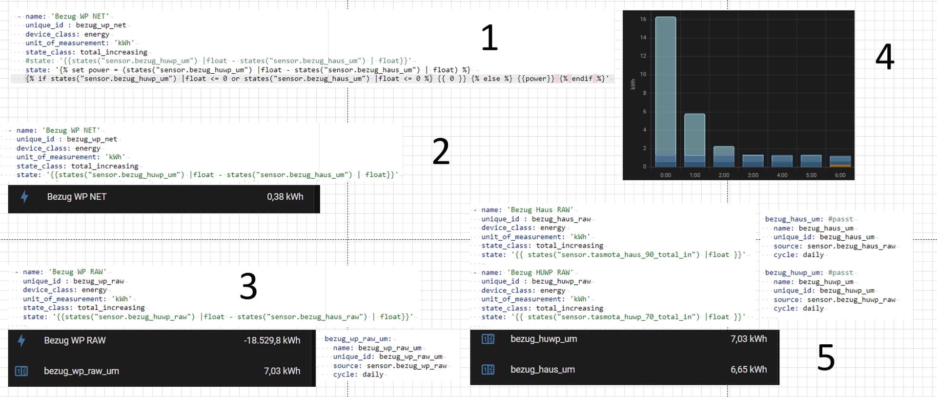

ich würde gerne den Bezug meiner Wärmepumpe (WP) im Energiedashboard als Bezug anzeigen lassen.
Backround
Zählerkaskade
  • 1 Zähler WP und Haus mit PV
  • 2 Zähler dahinter Haus mit PV
    Zwei Tasmota Zähler
  • 1 Zähler HuWP total in / total out
  • 2 Zähler Haus total in / total out
Haus und HuWP haben ein UtilityMeter bekommen “bezug huwp um” und “bezug haus um”, diese funktionieren korrekt. (Bild Pos. 5)
Um den Bezug der Wärmepumpe zu ermitteln, habe ich einen Sensor “Bezug WP NET” erstellet (Bild Pos. 2). In der regulären Oberfläche funktioniert der auch.
Im Energie-Dashboard habe ich ausschließlich nach der Nachtgrenze deutlich zu hohe Verbräuche. (Bild Pos. 4)
Ich vermute diese kommen durch den Reset der UtilityMeter, aber wie kann ich das in dem kalkulierten Sensor ausblenden?
Mit den Zählerwerten arbeiten funktioniert leider nicht um den Verbrauch zu berechnen, der Wert geht völlig durch die Decke (Bild Pos. 3)
Folgendes habe ich schon probiert um negative Werte in der Nacht zu blocken
Bild Pos. 1)
Vielleicht hat ja noch jmd eine Idee.
Dank und Gruß
Wolfgang

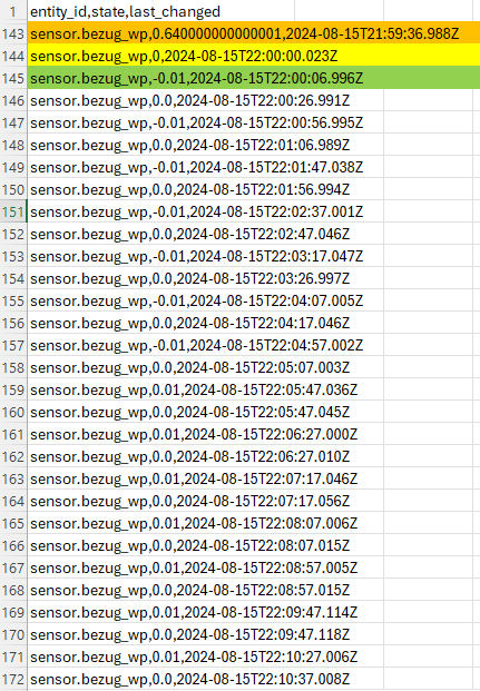

Die Werte in der Statistik vom Template Sensor ‘WP Bezug’ (‘BezugHuWP_UM’ - ‘BezugHaus_UM’ sind richtig. Hier sehe ich keine Auffälligkeiten
trotzdem hat er im Energiedashboard wieder folgendes gemacht.
