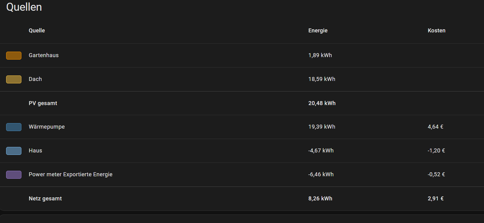

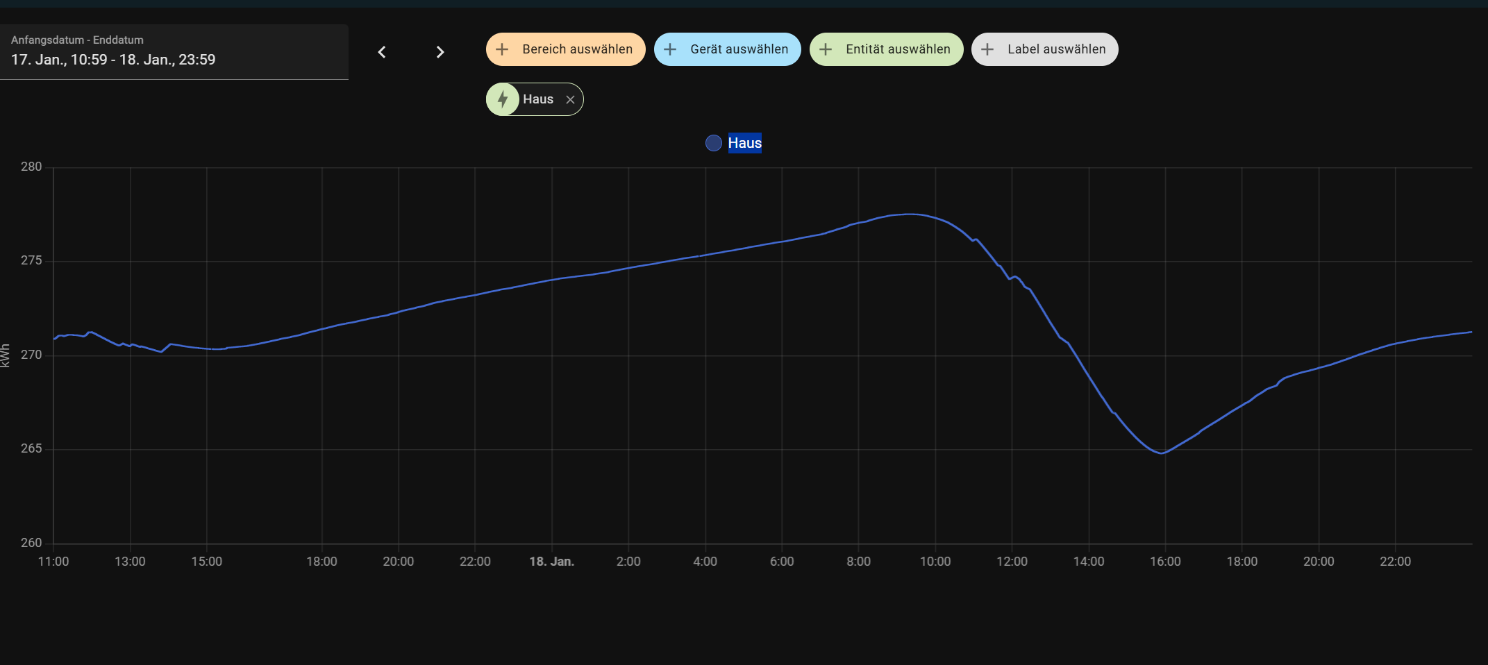

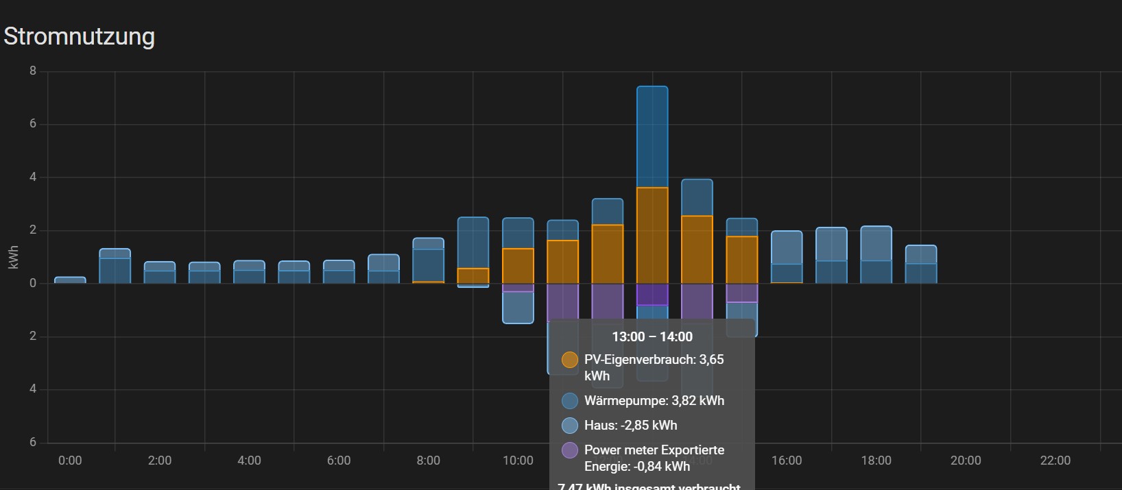

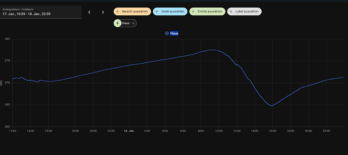

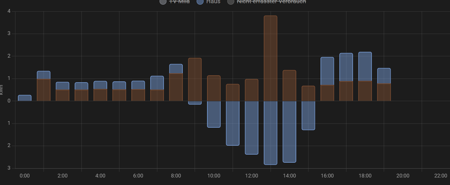

Nur leider funktioniert mein Energy Dashboard nicht ganz richtig. Wenn ich PV Überschuss habe, zählt er das Haus als Minus. Dadurch stimmt am Ende vorn und hinten nicht mit dem Verbrauch und dem End Geld.
Hier sollte die blaue nicht ins Minus gehen, sondern bei 0 bleiben.
Damit ich hier nicht ins Minus komme bei Haus. Dafür sollte Power meter Exportierte Engergie da sein.

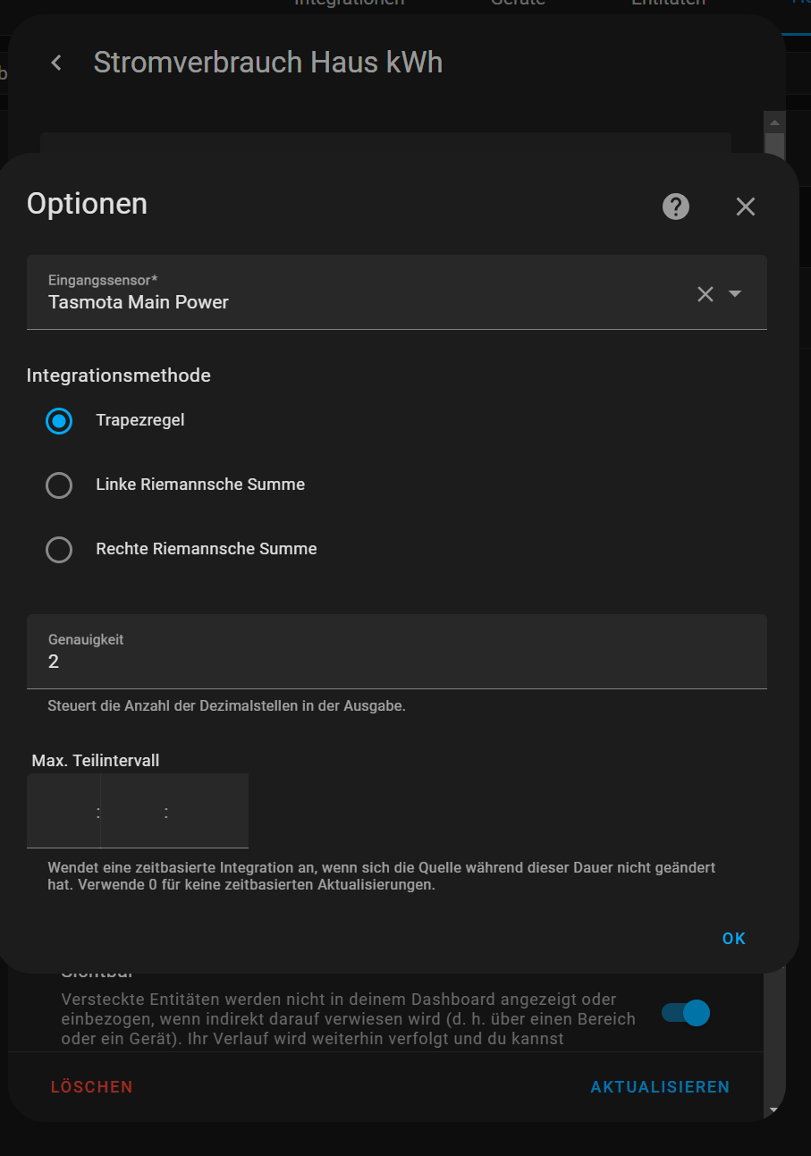

Der Wert für Haus kommt aus einem Helfer:
{% if states('sensor.stromverbrauch_haus_kwh') | float < 0 %}
            0
          {% else %}
            {{ states('sensor.stromverbrauch_haus_kwh') }}
          {% endif %}

Wieder eine Integrationsmethode Trapezregel. Der Eingangssensor ist Stromverbauch Wärmepumpe. Dieser ist ein Helfer- Template:
{{ ‘%0.4f’ | format(states(‘sensor.stromverbrauch_positiv’) | float - states(‘sensor.tasmota_main_power’) | float) }}

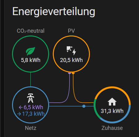

Deine Formeln scheinen mir nicht stimmit. Die PVA generiert 20,5 kWh, der Wärmepumpe rechnest du 19,4 kWh zu, also fast alles von der PVA. Wenn exportierte Energie die Netzeinspeisung meint, bleibt nur 1,1 kWh, die du einspeisen könntest wenn im Haus sonst nichts verbraucht wird.
-4,7 kWh bedeutet wohl eher, dass Strom aus dem Netz benötigt wird, das würde auch zu den -6,5 kWh exportierte Energie passen (negativ exportiert im Sinne von vom Netz bezogen statt eingespeist).
Aber selbst wenn du negative Werte als Netzbezug betrachtest, dann bleibt doch eine Differenz zwischen dem Hausverbrauch, dem überschüssigen 1,1 kWh und der “exportierten” Energie.
Hast du mal alle Formeln auf Vorzeichenfehler geprüft?
das ist ja mein Problem, er rechnet beim Haus den PV Überschuss gegen.
Die Vorzeichen stimmen soweit ich das sehe.

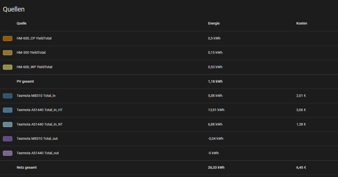

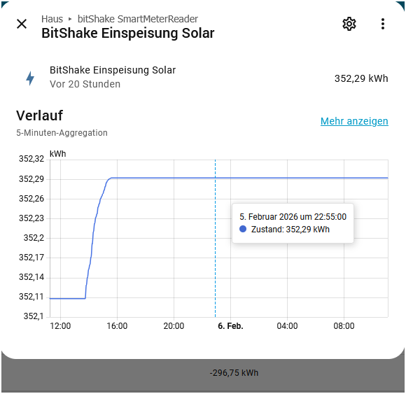

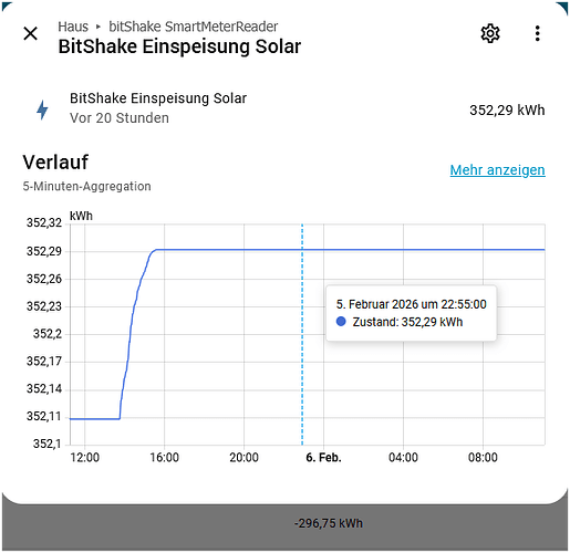

Hallo, ich habe auch das Problem das er zwar Positiv anzeigt aber im der Übersicht wird es negativ angezeigt und somit auch die Berechnung nicht schlüssig.
Gesamt schaut es os aus. Wie kann man das anpassen das es auch nachvollziehbar ist und richtig mit der PV Einspeisung und eigen Verbrauch verrechnet wird.
Danke schon mal. Grüße Lars
