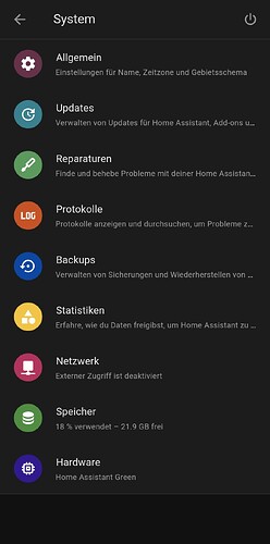

Ich habe Home Assistant auf meinem neuen Home Assistant Green installiert und mir einen externen Zugriff eingerichtet.

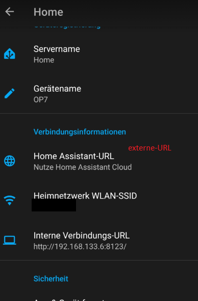

Allerdings kann ich die externe Domain nicht angeben sowohl nicht in Home Assistant selber als auch nicht in der App damit ich per App auch von außerhalb Zugriff bekomme.
Online finde ich leider nur weitere Anleitungen um den Zugriff einzurichten aber nichts was diese Meldung “externe Zugriff ist deaktiviert bedeutet.”

Ich habe das ganz per DDNS und portforwarding über den My-Fritz Account realisiert, den Fehler hab ich jetzt doch gefunden.
Es gibt in den Benutzer Einstellungen wo man auch z.B Farben der App und ähnliches einstellen kann (also nicht die normalen Einstellungen) eine Einstellung “erweiterter Modus aktivieren” welche aktiv sein muss
