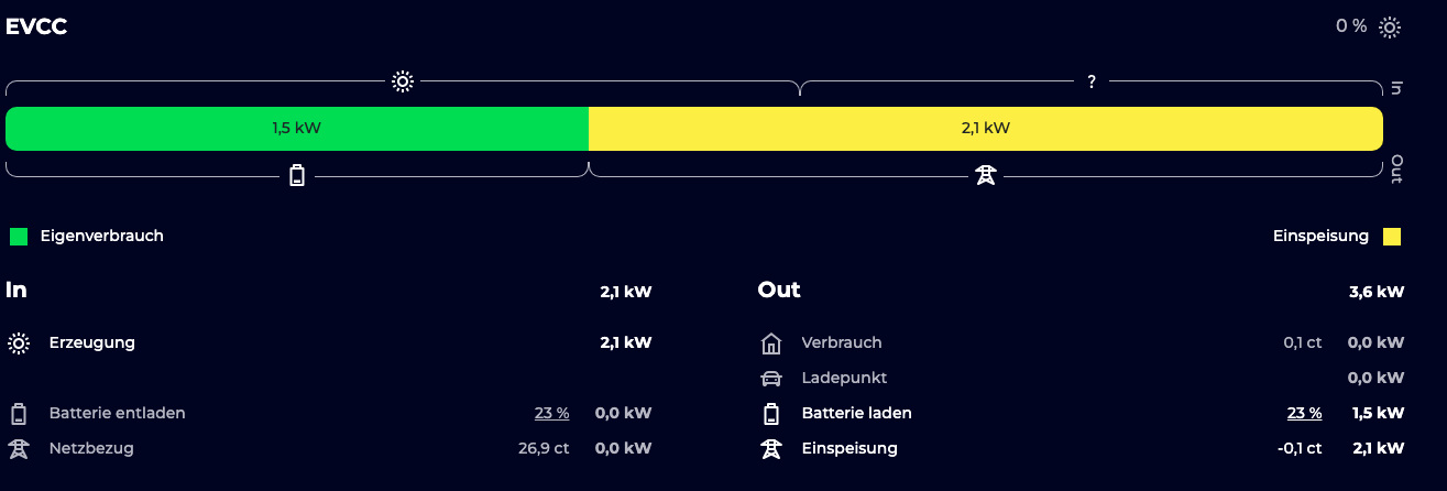

Auf der linken Seite soweit alles eigentlich richtig. Erzeugung aktuell bei 2100 Watt auf dem Dach. Batterie lädt grad bei 23%, alles gut. Hier stolpere ich aber über den ersten Punkt. Netzbezug müsste bei 1,08kwh liegen.

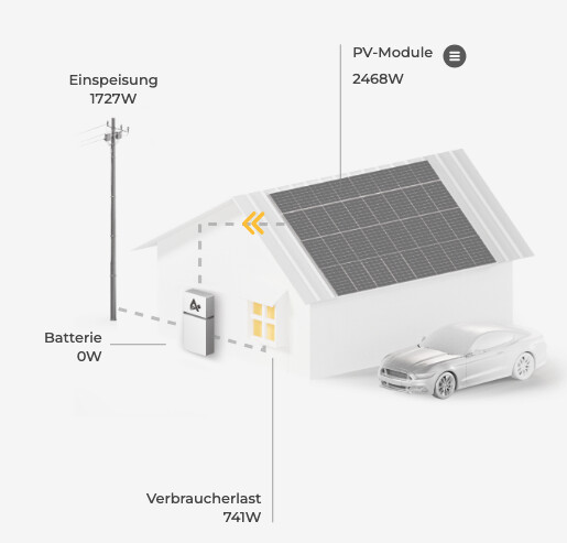

Netzbezug müsste bei 1,08kwh liegen. Hier die Entität vom Wechselrichter selbst (Integration per API).
Auf der rechten Seite dann das gleiche Verständnisproblem. Ich habe 1,5kw (nicht kwh?) in die Batterie geladen. Spannend ist aber jetzt der Punkt “Einspeisung”. Denn das ist der selbe Wert wie die Erzeugung, aber nicht der Einspeisewert. Der ist natürlich 0, solange die Batterie nicht 100% voll ist.

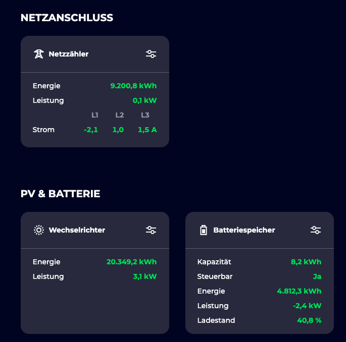

e/ Ich glaub ich bin tatsächlich einfach dumm gewesen. Ich hatte keinen Netzzähler konfiguriert, ich dachte der holt sich das alles aus dem anderen Wert.
Ich beobachte das jetzt mal weiter.
e2/ Jetzt passt alles. Ich lass den Beitrag mal stehen, vll. stolpert ja mal einer drüber und meine doofheit hilft noch jemand anderem. :smiley:
That´s it. Du brauchst natürlich den Netzzähler. Sonst weiß evcc einfach nicht genug, wie auch, wenn maximal die Hälfte an Daten da ist.
Grundsätzlich: evcc arbeitet nicht mit kWh (Arbeit), sondern immer mit kW (Leistung).
kWh ist wieviel Leistung über einer bestimmte Zeit verfügbar war. Evcc muss aber wissen wie viel Leistung JETZT da ist. Gibst du evcc kWh-Werte passt schon da was nicht. Immer “power”-Entitäten, nicht “energy”-Werte (in der Regel sind die so benannt, kann aber je nach Implementierung abweichen).

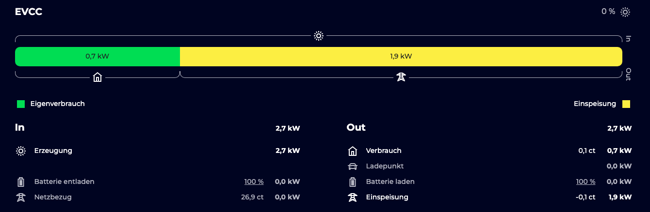

Hier noch das Resultat. Für den zweiten Screenshot war ich ein paar Sekunden zu langsam, aber es passt. :slight_smile:
