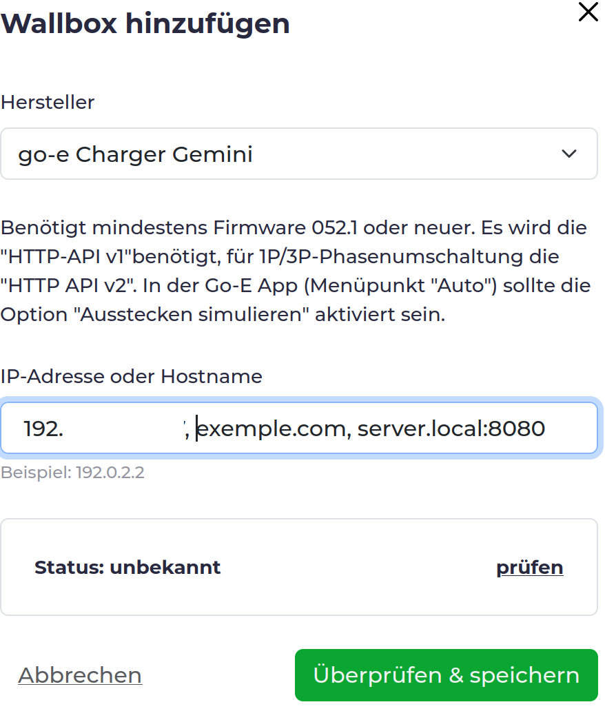

Hi, als “kleiner” Anwender von Homeassistant habe ich nun das Addon evcc installiert.
Es soll mit einer go-e-Box gemini verbunden mit einem Wechselrichter von SolarEdge “klar kommen”.
Gleich zu Beginn scheitere ich an der Adresseingabe (w.u.). Habe erstmal einen Testtoken genommen.
  1. Was ist dort einzutragen?

NUR die IP der go-e in dieser Form 192.168.178.xxx, das war es
Und natürlich die beschriebenen Einstellungen in der App der Go-e setzen.

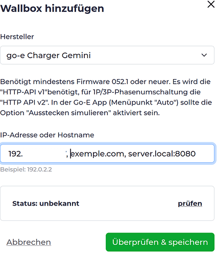

Es kommt:”Unter dieser IP/Host konnte keine Wallbox/Controller erreicht werden”
Eine Portweiterleitung habe ich nicht. Aber das ist ja auch nicht notwendig bei Zugriff über LAN.
PW für Netzanforderung, für den digitalen Eingang und für Lastmanagement habe ich nicht aktiviert.
Sorry! Man sollte nicht so ein kompliziertes PW vergeben…..Mein Fehler.
