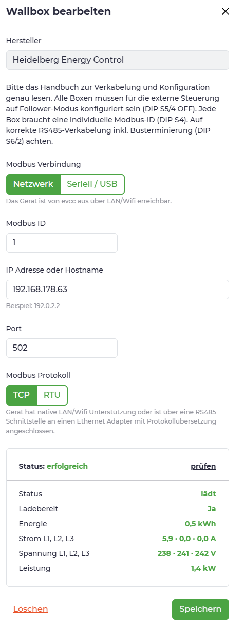

Mit evcc habe ich bei Konfiguration über die evcc.yaml weiter die timeouts bekommen. Allerdings gibt es ja jetzt den experimentellen UI-Konfigurationsassistenten. Mit dem funktioinert es komischerweise.
